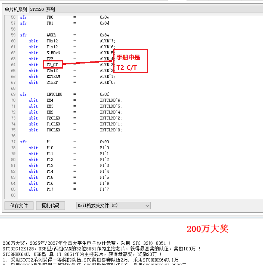

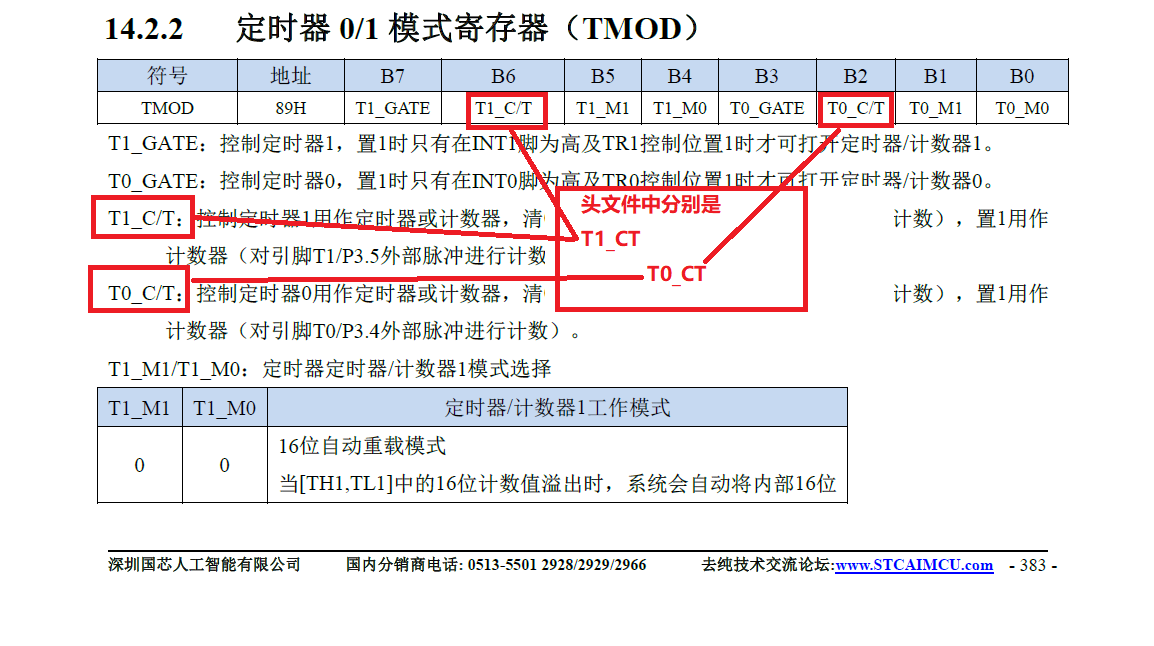

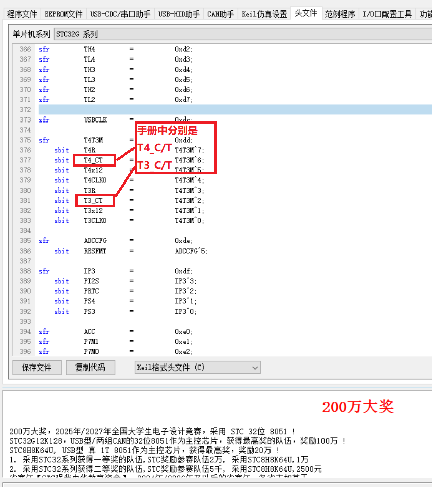

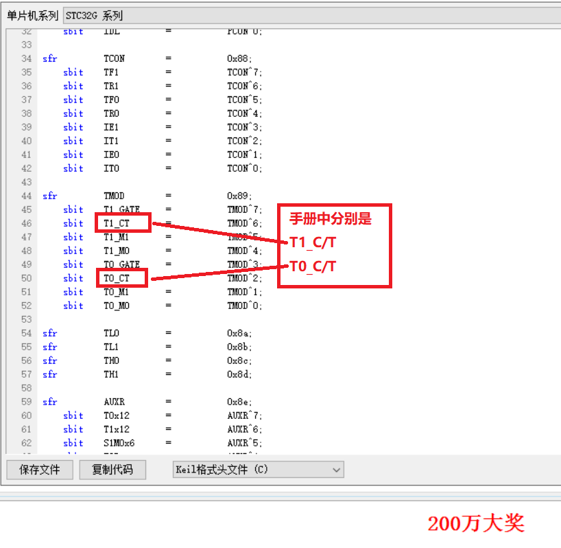

STC-ISP软件中的STC32G头文件和STC32G手册中的有关寄存器位名称不一致,所以当使用位操作时应该注意,希望STC公司能进行更改,保证一致性。

     图1:STC32G头文件中的T0T1                       图2:STC32G手册中的T0T1                         图3:STC32G头文件中的T2                      图4:STC32G手册中的T2

图5:STC32G头文件中的T3T4                     图6:STC32G手册中的T3T4

 楼主| 发表于 2023-12-30 16:34:34 | 显示全部楼层
_奶*** 发表于 2023-12-30 16:04
这个一个符号也这么纠结么?  还有一个问题,,你C语言的变量里能加 / 么?
手册里表示/或的意思,,说这个定时器 ...
问题倒是没啥大问题,只是容易误解,我当时就是因为按照手册不成功才去看的头文件中的定义。按照这个理解,其实手册里怎么写都无所谓,反正出问题了去看头文件就得了
