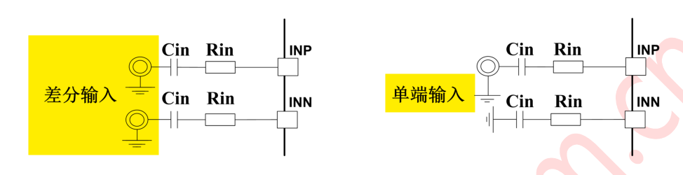

单通道时,是不是从负极输入也是可以的?见到实际当中有这么用的?这与说明书的有差异?

单通道时,负接地

正端通过RC接地,负端输入也可以,不过输出喇叭的极性也需要反着接,不然输出的声波相位是反的

我见有人这样使用,没看懂怎么回事,我在想,为啥不按照说明书行事?感谢,
差分输入的和运放特性一样,对称结构,芯片厂家不可能把所有接法都列出来,放心用吧。  详情 回复 发表于 2024-11-11 11:57
