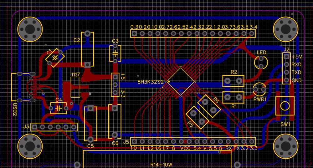

一,焊接、点灯

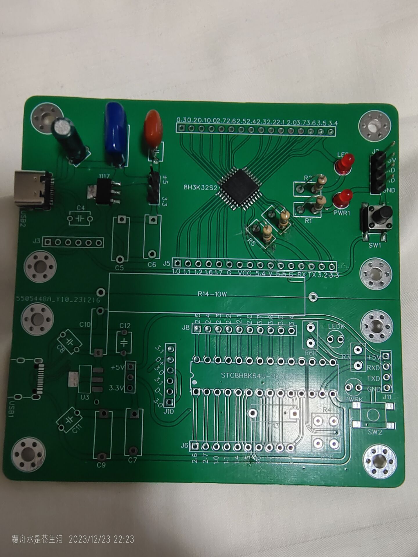

1,画个电路图:

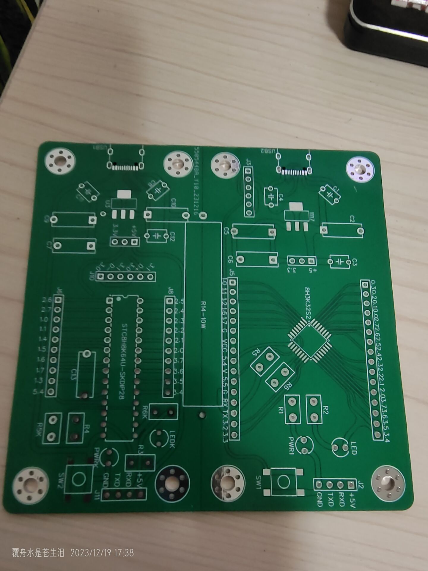

2,生成PCB:

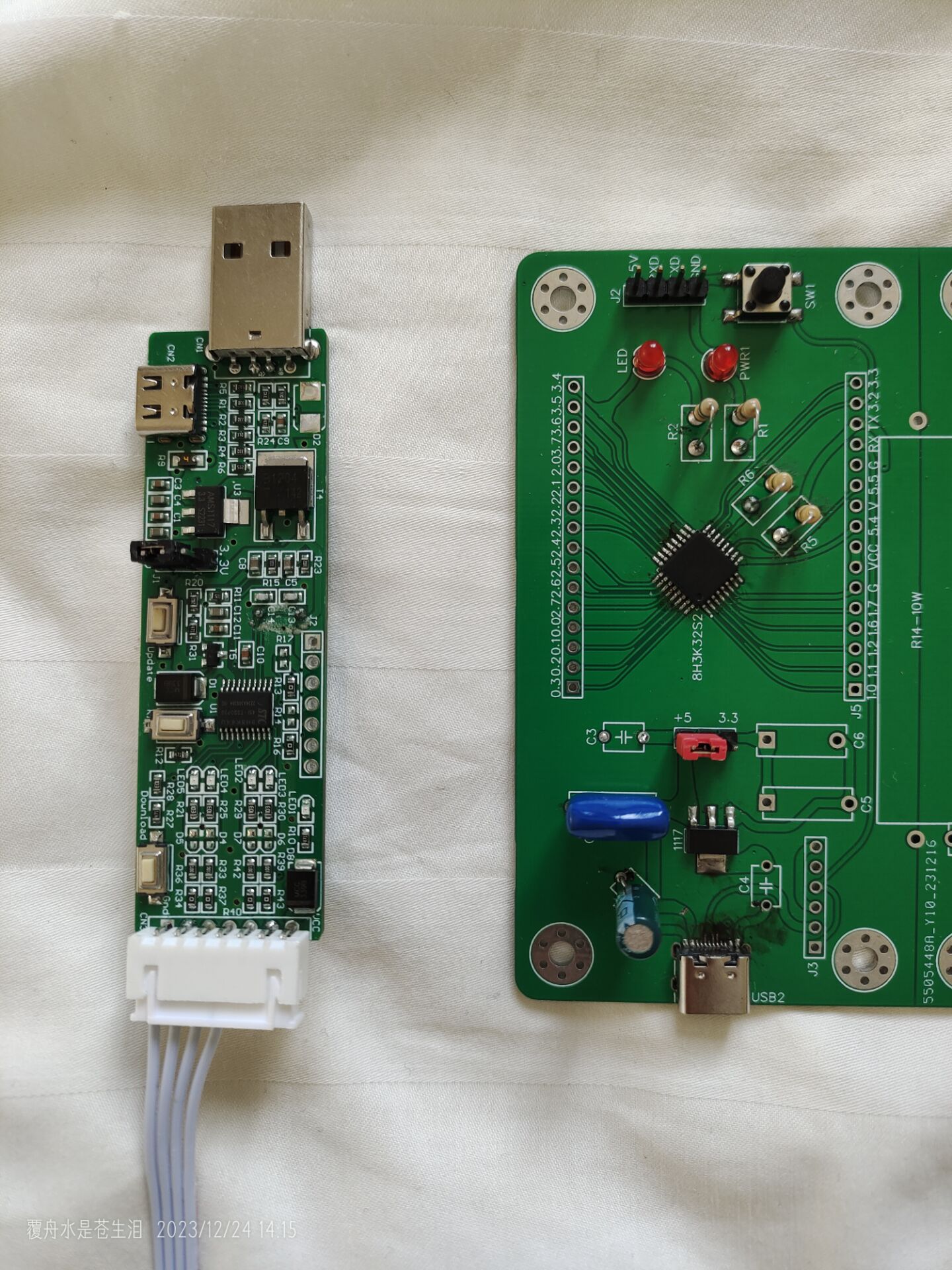

3,白嫖个板子:

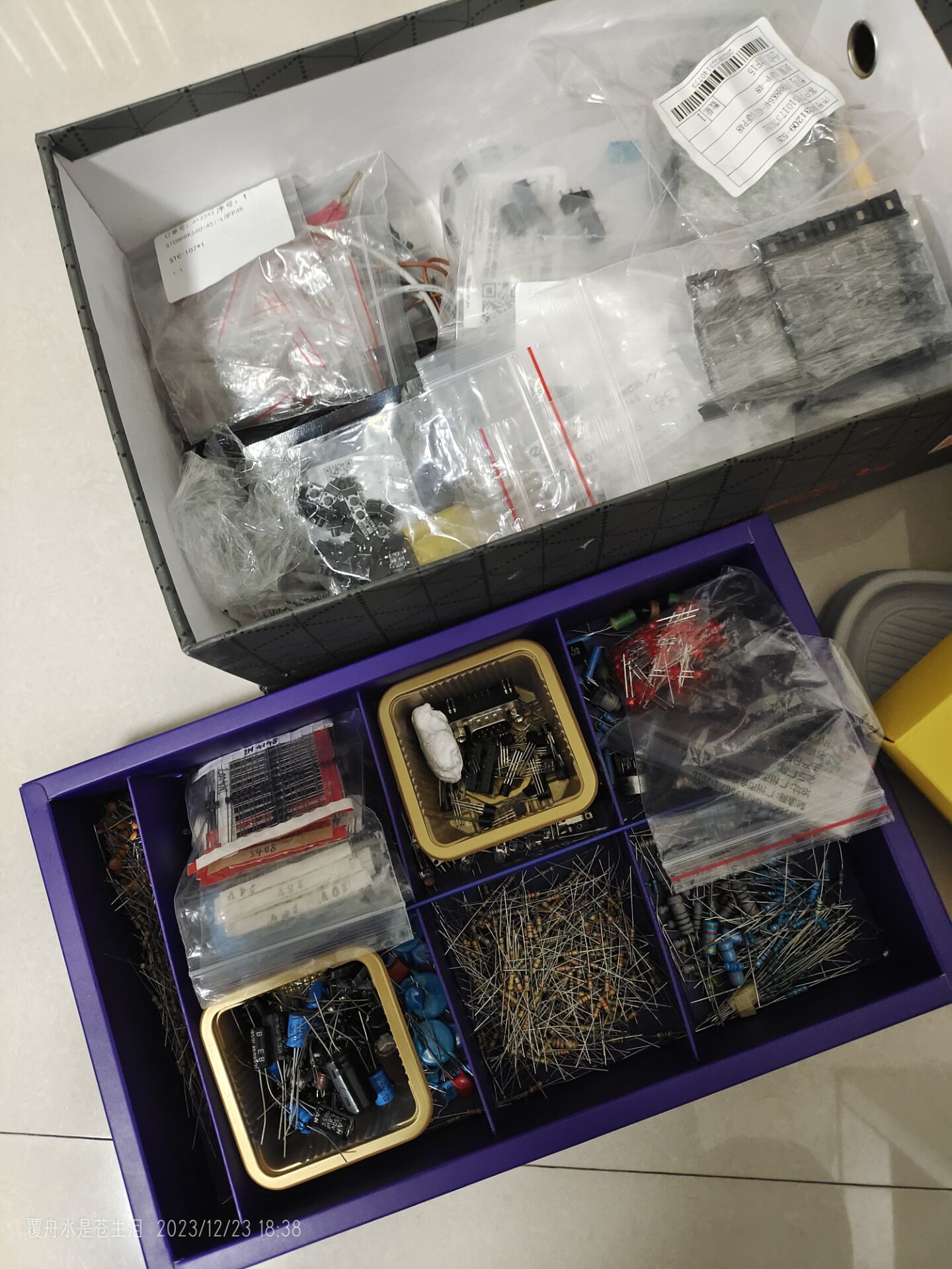

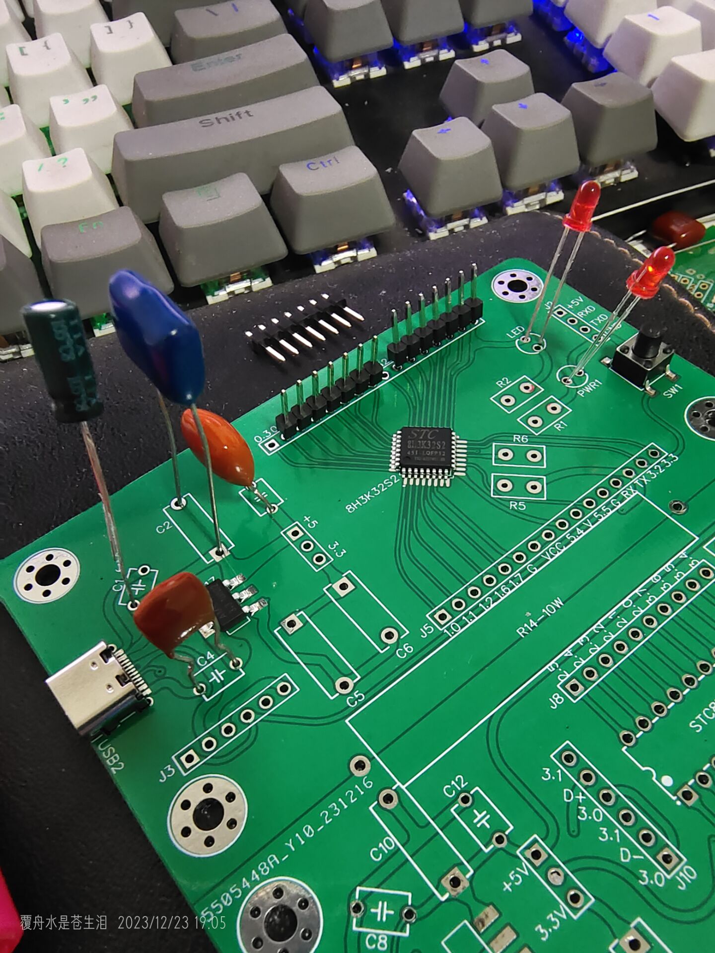

4,垃圾佬翻箱子:
5,摆放一下看看:
6,焊接:

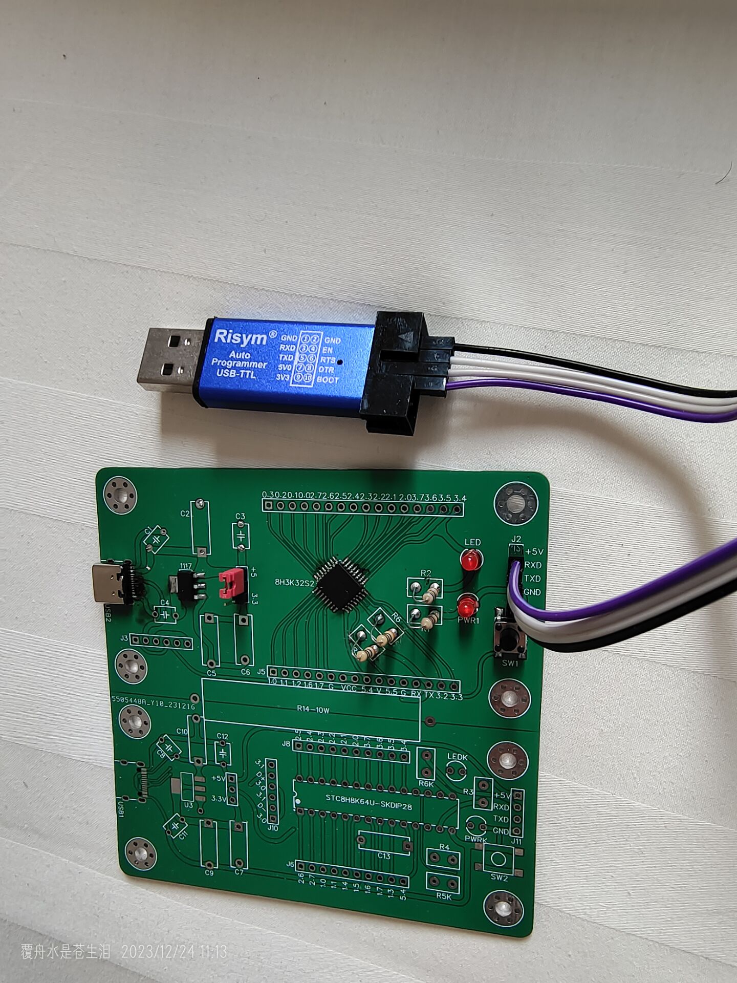

7,拿出USB转TTL,烧写

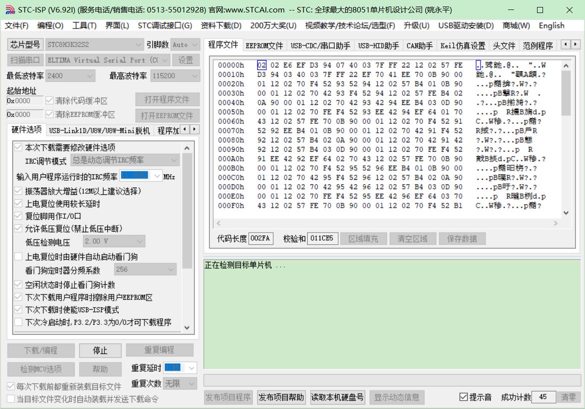

8,不出意外的烧写失败,卡在“正在检测目标单片机……:
没找到22欧电阻用了30欧的替代,
短接RX、TX的电阻再下载,问题依旧;
更换RX、TX线序再下载,问题依旧;
下载时重新选择单片机型号、串口号、目标程序再下载,问题依旧;
手动用铁丝短接RX、TX到地、按着P3.2按钮上电下载,问题依旧;

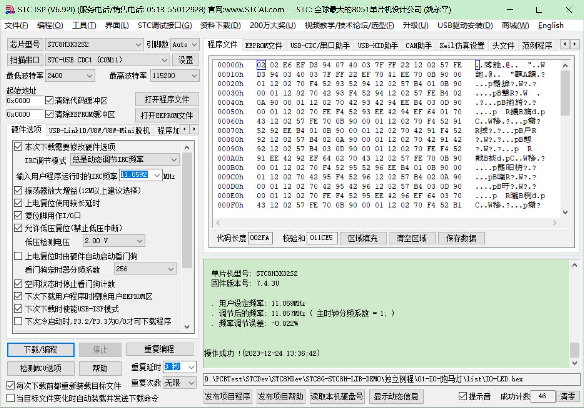

9,按论坛大佬指点换STC自家烧写器:
10,哎呦我次奥,一次就烧写成功:
11,拿来例程改改程序,烧进去点个灯:

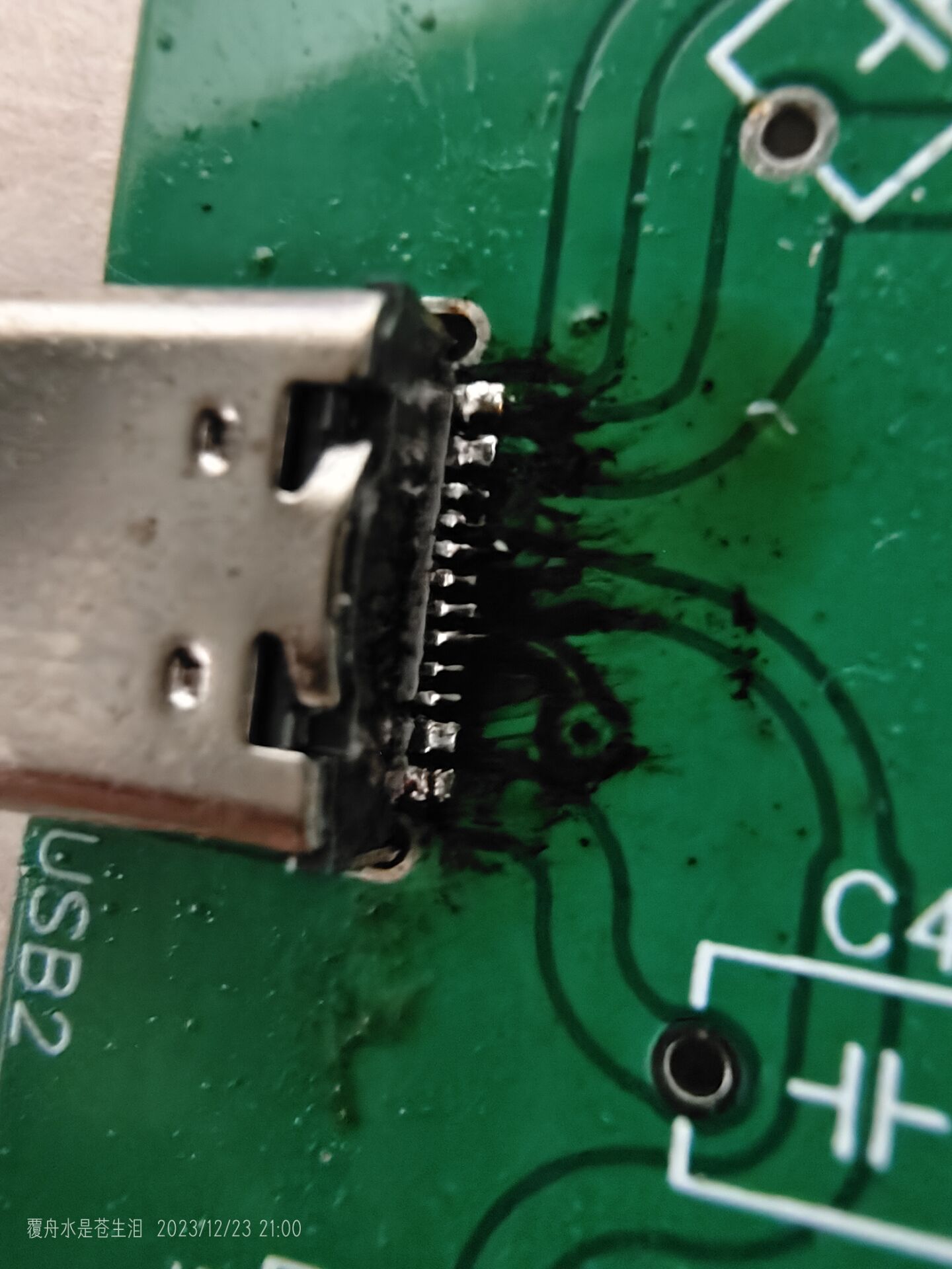

二、被TypeC接口打败了

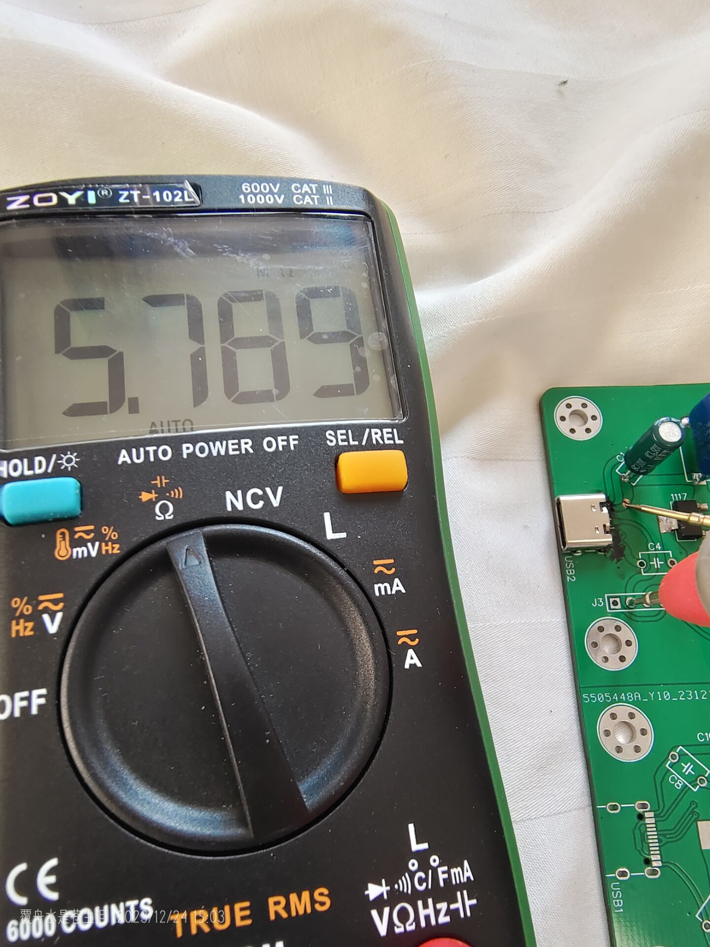

测试发现+5V对地电阻很小,只有200K,明显不正常,
拆电容,还是200K,最后发现是TypeC接口问题,
噶断TypeC的+5V输出后,+5V对地电阻4兆欧,正常了,
不服啊,TypeC比MCU还难焊?
开始焊成这个样子:
翻来覆去地烫、清理二三十次后:

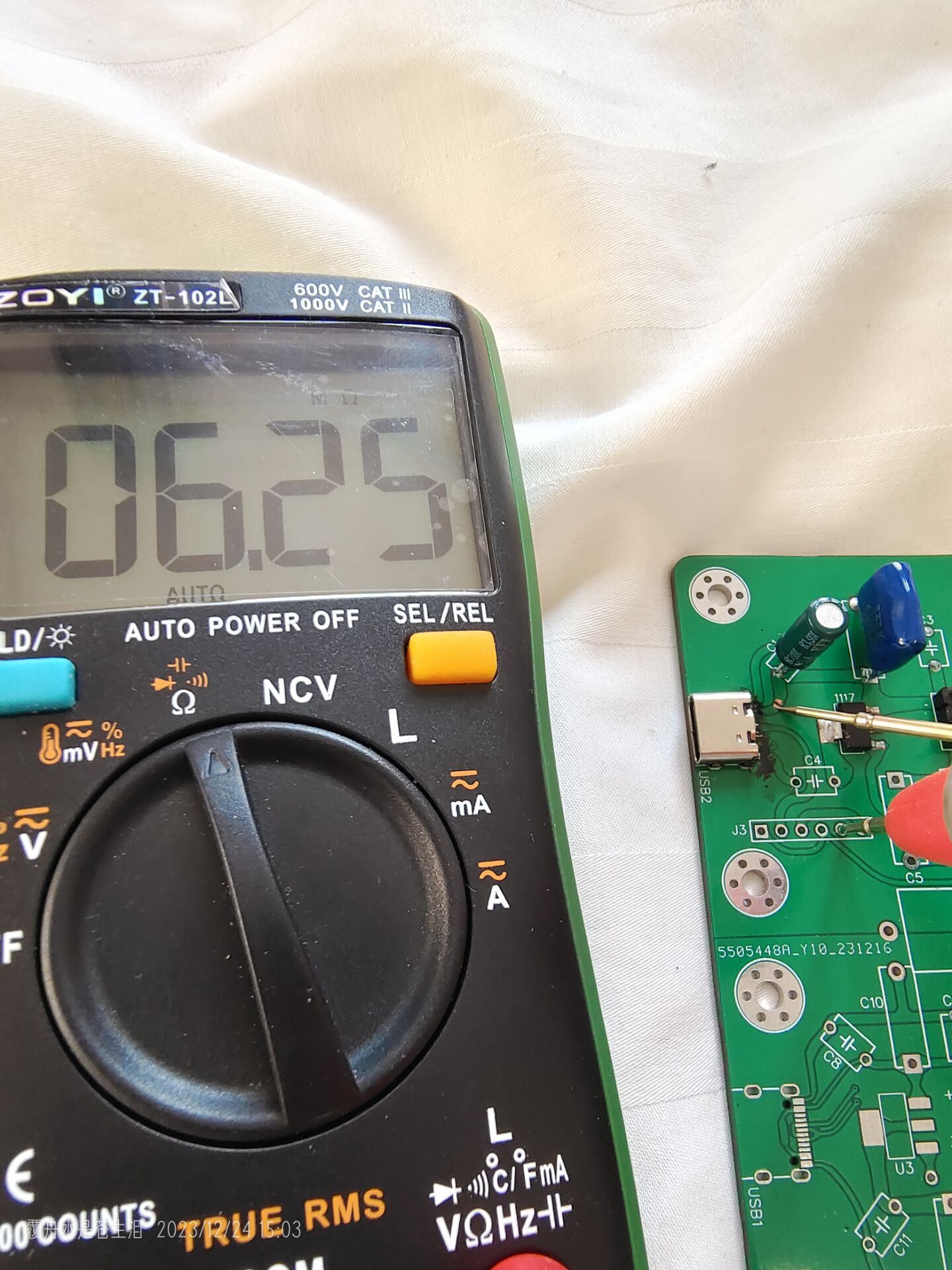

看着没啥,测其+5V断口对地阻值1.17兆欧:
测其+5V断口对D+电阻6.25兆欧:
测其+5V断口对D-电阻5.8兆欧:
这回正常了吧,拿锡焊住断口,再测+5V对地阻值:145K欧
再次融掉锡疙瘩,测试+5V断口对地,尼玛150K欧左右,对D+、D-是2兆欧左右……
服了服了,不用你了,次奥!
败给了TypeC接口!

Type-C还是用加热板和热风枪好使
建议增加CC1和CC2的5.1k下拉,C to C的情况下你这种设计不一定能得到供电,A to C不影响就是了
25432
