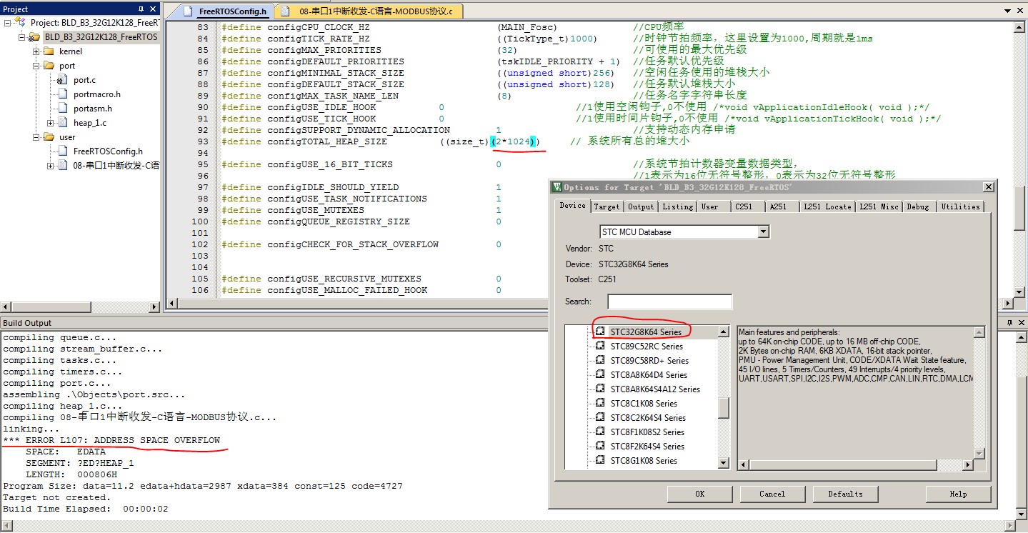

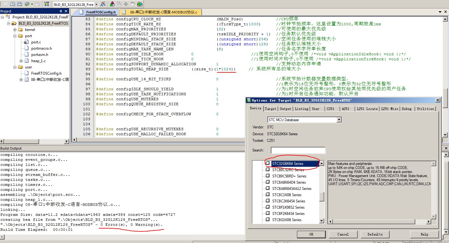

请问各位大佬,目标芯片STC32G8K64,修改为:#define configTOTAL_HEAP_SIZE                                        ((size_t)(1024+64))     // 系统所有总的堆大小
  • 打卡总天数:277
  • 最近打卡:2025-09-17 15:16:07
69
1397
1397
发表于 2024-1-11 14:31:20 | 显示全部楼层
这样修改可以吗
