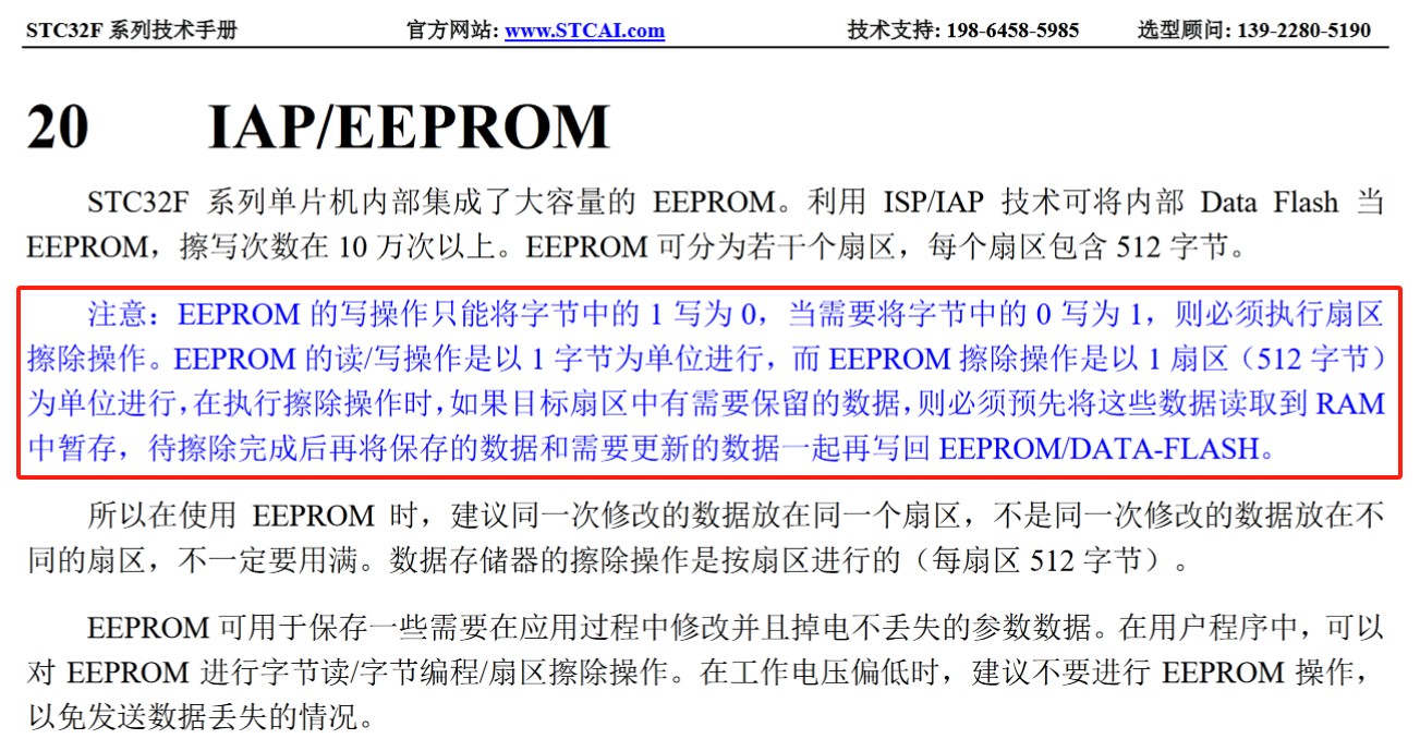

求助:STC8C2K32S4 EEPROM可以进行读写操作吗?

STC8C2K32S4的 EEPROM/DATA-FLASH
参考程序 可以参考 STC8G系列的

发表于 2024-2-14 13:32:27 | 显示全部楼层
可以将EEPROM从1写成0,但如果需要从0写成1,需要进行分页擦除。
进行字节擦除后,被擦除的分页(扇区,512字节)就有可能丢弃数据,所以要及时将EEPROM拟擦除的分页备份到RAM中,由RAM修改后统一写数据。

发表于 2024-2-14 13:40:30 | 显示全部楼层
这个是STC32F对EEPROM的说明
STC32F的EEPROM说明
STC32F的EEPROM说明
