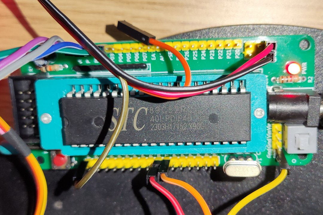

前几天买的 32MHz 晶振到货,安装到51最小系统板上,STC-ISP 使能 6T 双倍速模式,将程序下载到MCU,点亮WS2812灯带,并实现三色循环切换,请大神们给出更好玩的建议,并欢迎展示更多效果~~
STC-ISP界面选项
STC-ISP界面选项
51最小系统板
51最小系统板
