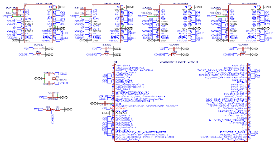

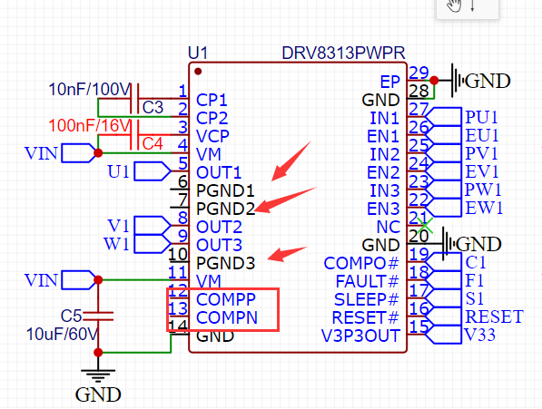

过零检测用这个比较器似乎有点困难,来个大神能巧妙的设计吗

发表于 2023-11-19 23:55:15 | 显示全部楼层
只有一个比较器,过0检测要3个,所以要么外挂一片模拟开关选择,要么外挂一片LM339四比较器。

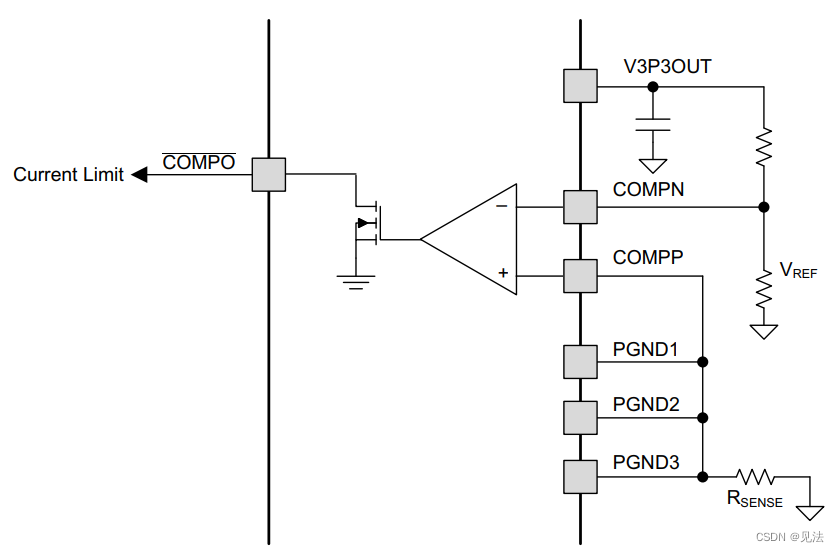

发表于 2023-11-20 09:14:08 | 显示全部楼层
梁*** 发表于 2023-11-19 23:55
只有一个比较器,过0检测要3个,所以要么外挂一片模拟开关选择,要么外挂一片LM339四比较器。 ...
手册上是这样使用的,你说他内部会有选通开关吗
他内部会有选通开关吗? 我不会猜谜,看手册吧。  详情 回复 发表于 2023-11-20 09:50

发表于 2023-11-20 09:50:40 | 显示全部楼层
他内部会有选通开关吗?
我不会猜谜,看手册吧。

发表于 2023-11-20 10:38:29 | 显示全部楼层
梁*** 发表于 2023-11-20 09:50
他内部会有选通开关吗?
我不会猜谜,看手册吧。
我设计的,不知道能不能用。
DRV8313这芯片真的很好用,大佬有空出一期使用DRV8313驱动无刷电机的详细教程吗?
用这芯片比你用mos管搭出来的更便宜,稳定性也高
你要什么样的驱动方法?三相电机驱动是需要算法的。 DRV8313是简单方便,可惜电流比较小,只有2.5A,只能驱动小功率的电机,而用mos管搭出来的也不贵,但电流可以按需选择MOSFET,10~100A随便。  详情 回复 发表于 2023-11-20 15:47

发表于 2023-11-20 15:47:12 | 显示全部楼层
QQ6243*** 发表于 2023-11-20 10:38
我设计的,不知道能不能用。
DRV8313这芯片真的很好用,大佬有空出一期使用DRV8313驱动无刷电机的详细 ...
