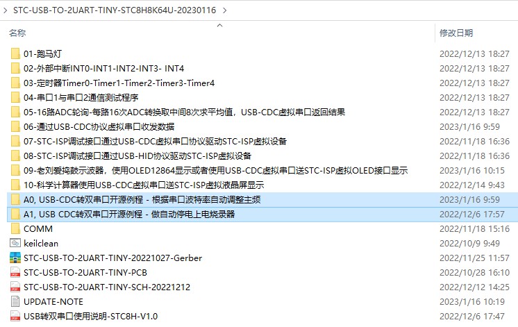

将STC官网提供的【一箭双雕USB转串口】学习板例程包里面的开源例程稍做修改,
就能实现【一箭一雕USB转串口】功能,以满足只需要一路串口的用户需求。
一箭双雕例程包下载地址:https://www.stcai.com/hxgnsyb
将双串口改成单串口主要就修改USB配置参数,配置参数改完就识别成一个串口设备了:

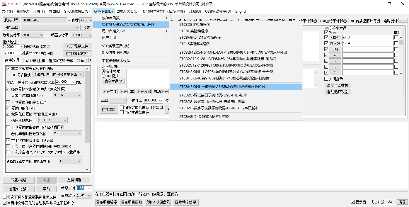

也可从 辅助开发/烧录工具,STC-ISP V6.92D 或以上版本,下载:
一箭双雕USB转双串口】学习板例程包里面的,开源例程
例程A0/例程A1, 都是一箭双雕USB转双串口】演示例程
