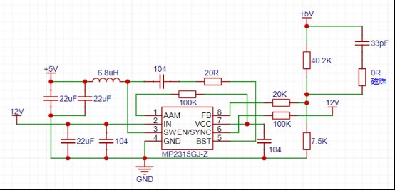

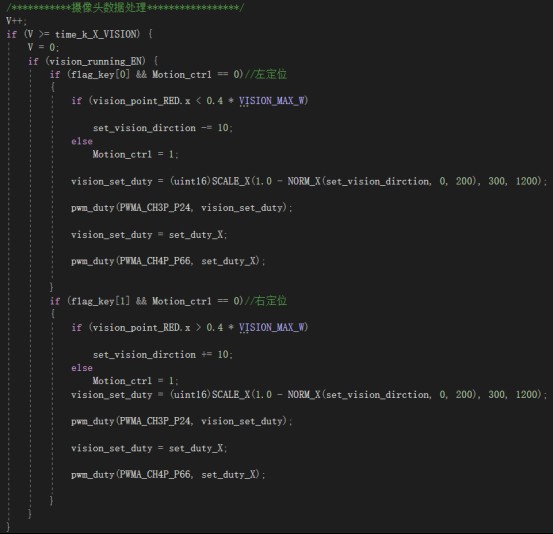

简介:
使用stc32g12k128作为主控,作为处理器来控制两个舵机云台,通过串口连接V831做图像处理。
主板采用准备光电赛时的小车主板,准备了K210和V831接口,最后在比赛时决定使用V831。
虽然过程中有起起落落,但万幸结果是好的,以国一身份回学校了
匆忙之中开源,学校证明随后补上感谢stc

附上一些图片
