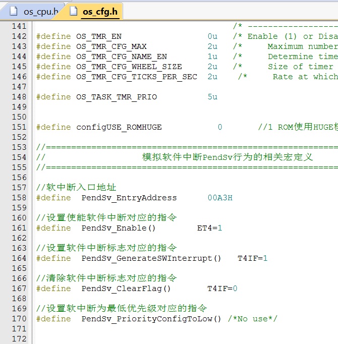

(6)挑战者x51的原型中的中断外任务切换方法是利用STC32G的定时器4硬中断来模拟“软中断”的替代法:
#define  OS_TASK_SW()  PendSv_GenerateSWInterrupt()
(7)在原型中第1651行程序仅仅只是执行了上面的第164行的语句设置起定时器4的中断标志,由于这时程序仍然处于临界区保护之下,总中断是关闭的,定时器4的中断这时并不会发生,任务切换也不会开始。
(8)在原型中承担中断外任务切换功能的定时器4中断要等待执行完第1655行打开总中断退出临界区保护的程序之后才能发生,这就带来两个巨大的风险:一是如果发生任务切换中断,这时任务切换过程离开了临界区的保护,违背了uC/OS-II系统设计的原理,二是在第1655行程序打开总中断的时刻,发生中断的未必是定时器4,其他中断也有可能与其发生竞争,最终导致任务切换被延迟或者被阻塞,产生不可预料的结果。导致这种风险的根源是用硬中断模拟软中断造成的,真正的“软中断”不存在这种风险。

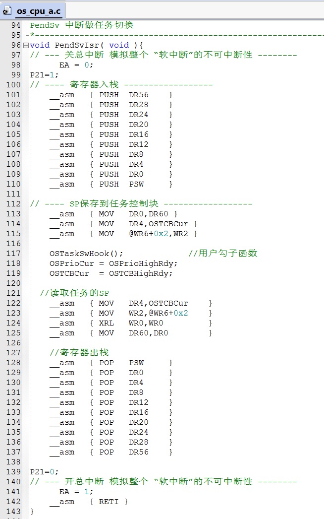

(11)挑战者x51移植版(V1.10)的中断外任务切换函数是从定时器4的ISR修改而来的。定时器4的ISR程序见下图:

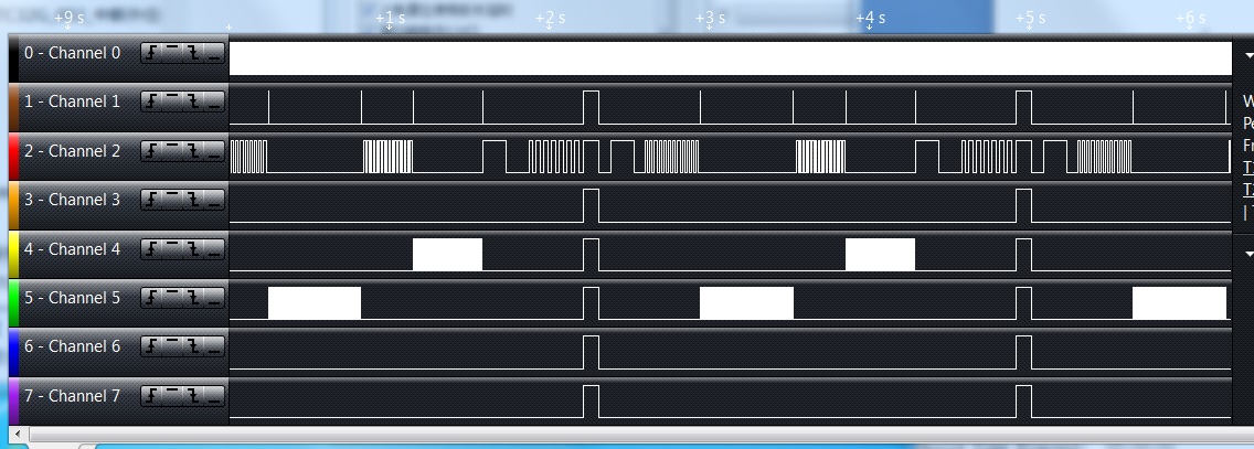

(15)下图是本文范例采用替代法运行效果的逻辑分析仪截图:
其中通道1是替代法的中断外任务切换信号,任务切换时间是1.125微秒。

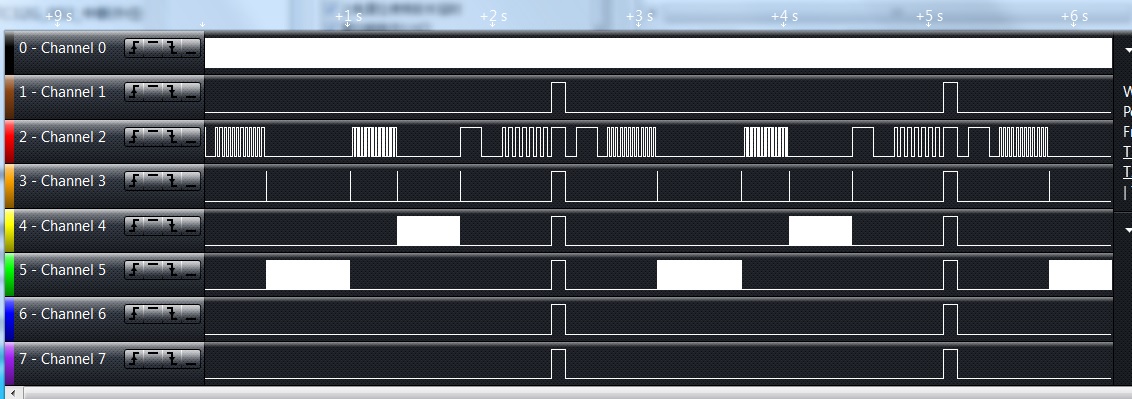

(16)下图是本文范例采用函数法运行效果的逻辑分析仪截图:
其中通道3是函数法的中断外任务切换信号,任务切换时间是1.5微秒。
(17)函数法时间较替代法长的原因是增加了开通和结尾的转换部分,其差别是1.5/1.125=134%。
