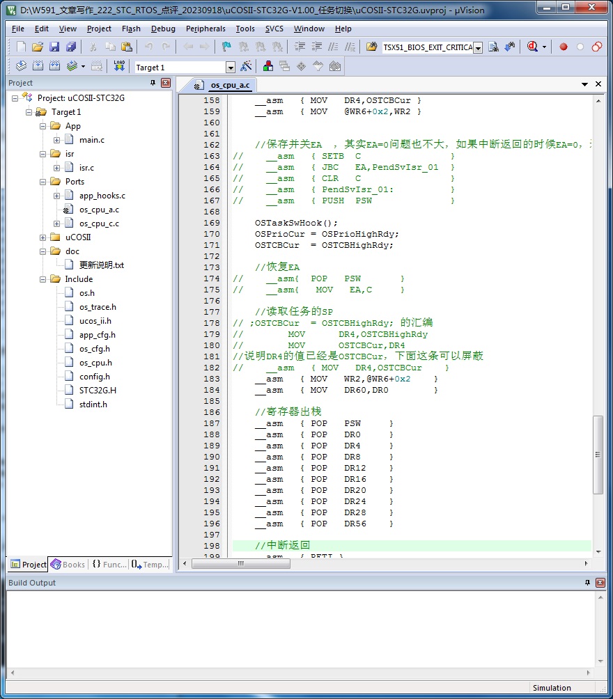

(3)根据笔者很早以前对RTOS的研究,采用软中断指令进行任务切换的时候不需要在软中断程序中进行临界区保护,因此对上面两个移植版本进行了测试,果然如此。
(4)下面是对网友“tzz1983”移植的C251-UCOSII_原始版进行测量的结果:
(5)然后注释掉任务切换中断中的第115行关闭总中断程序和第119行的打开总中断程序,这个任务切换无临界区保护的测试程序编译后的运行结果与原始的一样。
(6)下面是对熊仔网友移植的UCOSII-STC32G_原始版进行测量的结果:
(7)然后注释掉任务切换中断中的第163行到第167行关闭总中断程序以及第174和175行的打开总中断程序,这个任务切换无临界区保护的测试程序编译后的运行结果与原始的一样。
(8)结论:对于STC32G单片机,使用软中断替代法作为任务切换方法时,在软中断程序中无需采用任何临界区保护措施。

读写全局还是需要互斥的. 成组的全局变量需要放在同一个临界区
以这个例子:
    OSPrioCur = OSPrioHighRdy;
    OSTCBCur  = OSTCBHighRdy;
当执行完第第一条语句时, 此时发生嵌套中断, 在高优先中断里,调用OS应用POST一个信号, 使一个更高级任务就绪, 此时OSPrioCur 还是之前的OSPrioHighRdy, 而OSTCBCur会读到已经被更新的OSTCBHighRdy. 两者的组合在短时间内出现了错位
但是这里有个很特殊的地方就是, 当前切换完成后,紧接着又会来一次切换, 因为有更高级任务就绪时使中断标志又有效了, 在下一次切换时, 会更正之前的错误, 所以程序运行时,对外并没有体现出这个错误. (如果能证明, 在任何情况下都能保证实际运行不会出偏差,"这要考虑情景的太多了, 一不留神可能就是坑". 又比如再次出现嵌套, 外部又用到了这两个变量, 就不能保证它们用到了正确的值组合).
(1)把两种类型的任务切换放在一个中断中,而中断过程本身就是互斥的:当前中断没有结束(没有发表RETI指令之前),本中断不会第二次进入的。 (2)你是老程序员了,实践出真知,你编个测试程序试试看能不能推翻我  详情 回复 发表于 2023-9-18 14:36

(1)把两种类型的任务切换放在一个中断中,而中断过程本身就是互斥的:当前中断没有结束(没有发布RETI指令之前),本中断不会第二次进入的。
(2)你是老程序员了,实践出真知,你编个测试程序试试看能不能推翻我的结论!编不出来,你就得认。上个世纪的操作系统书里,从来就没有这种关中断的招数,但那个时候火箭卫星都上天了。

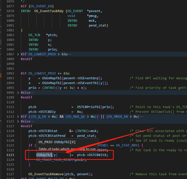

比如OSQPost函数
如果中断使用这个函数,会造成影响。
这是计算机论坛江湖召开武林大会,不是君子演讲比赛,要想说服谁:上程序!  详情 回复 发表于 2023-9-18 16:25

中断退出前调用OSIntExit (),
OSIntExit ()调用OS_SchedNew(),
影响OSRdyGrp,OSRdyTbl的函数,都会影响。
OS_EventTaskRdy函数就有对OSRdyGrp,OSRdyTbl操作。
我不接受嘴说,我的程序已经亮出来了,你直接亮程序来说服我,我一运行便知对错!  详情 回复 发表于 2023-9-18 16:28
