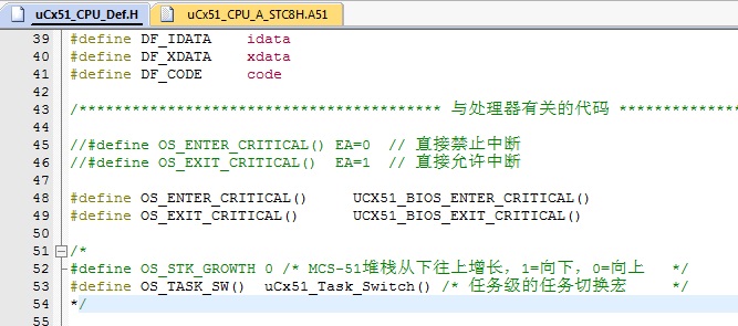

三、微山x51-uCOSII的可嵌套临界区保护方法
3)加锁解锁是操作系统最常用的临界区保护方法,用到关闭打开总中断的具体保护方法上,其基本的思路是设置一个计数器变量(也称“锁”),每次进入临界区,计数器加1(也称“加锁”),每次退出临界区,计数器减1(也称“解锁”),第一次进入临界区时关闭总中断,退出临界区时如果计数器减到0,则打开总中断。
4)定义了两种临界区保护方法,缺省的是加锁解锁方法:

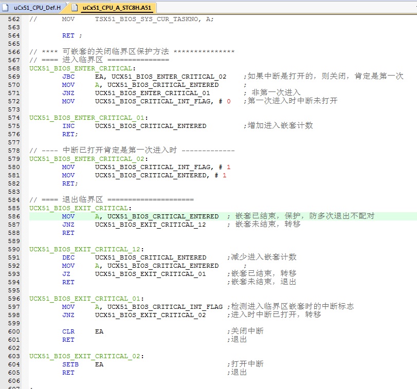

其中进入和退出临界区的函数是用汇编语言写的:
5)进入临界区保护函数“UCX51_BIOS_ENTER_CRITICAL”的第一条汇编指令“JBC  EA,UCX51_BIOS_ENTER_CRITICAL_02”是一条8051CPU专门为加锁解锁定制的“原子指令”,其定义为:
JBC  BIT, Lab
这条指令相当于下面两条指令:
JB              BIT, Lab
Lab:  CLR BIT
其含义是如果BIT=1,则转移到Lab处执行,并且同时清掉BIT,否则继续执行JBC下面一条指令。之所以被称为原子指令,是因为使用两条指令存在漏洞,以BITEA为例:
JB              EA, Lab
Lab:  CLR  EA
对于这两条指令,在执行完第一条指令,在执行Lab处指令之前,中断并没有被禁止,因此有可能产生硬件中断,加锁程序被中断,俗称“锁没有加牢”。
采用原子指令“JBC”就不一样,这条指令执行时EA同时被关闭了,因此这条指令后不会再发生硬件中断,“锁”就加牢了。换言之原子指令是8051CPU提供的一把“硬件锁”。
6)逻辑上说,进入临界区时如果中断是允许的EA=1,那么肯定是第一次进入临界区,所以第580行和第581行程序进行初始设置。
反之,进入临界区时如果中断是不允许的EA=0,那么就要区分是否是第一次进入,第572行就设置进入临界区时中断标准为0
7)笔者认为对于RTOS,系统的可靠性是第一位的,如果有可能对于程序员的疏漏也应该进行保护,因此比起一般的退出临界区保护程序,微山x51增加第586和第587行保护程序。由于加锁计数器“UCX51_BIOS_CRITICAL_ENTERED”是一个8位字节变量,完整退出临界区保护后其值为0。如果没有这个保护,如果程序中由于某种原因先出现了退出临界区保护函数调用,则计数器就会被减为“255”的非0嵌套值,这将会影响下面程序执行,而加了这个保护就避免了这种情况。

发表于 2023-8-29 11:21:06 | 显示全部楼层
杨老师实现的方法和我实现的方法思路基本是一致的。
杨老师的版本多了双重保护
1,进入临界区第一条指令JBC  EA,使得每次EA都清0,
2,退出临界区先对UCX51_BIOS_CRITICAL_ENTERED有判断是否0,更加更加保守做法
我之前也有这个考虑,后面想,这个必须成对使用的,问题不大。
当然考虑更周到,需要加上。
下面还有一些笔者的看法
BITEA为例:
JB              EA, Lab
Lab:  CLR  EA
这个情况会引起系统不良吗?我认为不会的。
即便是发生中断,执行对应的中断服务函数,然后返回还是这个位置,下一步执行CLR  EA。
中断产生是不能预料的。EA清0之前,都有可能发生。如果太纠结的话,程序刚好执行LCALL OS_ENTER_CRITICAL() 跳转到临界区函数是否有可能产生硬件中断
即便是发生中断,执行对应的中断服务函数,然后返回还是这个位置,下一步执行JBC 语句。
对于上面说的2种可能发生的中断,都对系统没有造成不良影响。系统不会崩溃。
这个情况会引起系统不良吗?我认为不会的。即便是发生中断,执行对应的中断服务函数,然后返回还是这个位置,下一步执行CLR EA。中断产生是不能预料的。EA清0之前,都有可能发生。如果太纠结的话,程序刚好执行LCAL  详情 回复 发表于 2023-8-29 13:30
“杨老师实现的方法和我实现的方法思路基本是一致的。” 我不敢贪天之功为己有,这个思路是写在上个世纪操作系统原理的书上的,“JBC”原子操作是Intel 8051设计师设计的,JBC指令用法我是1990年从姚总老师写的书中  详情 回复 发表于 2023-8-29 12:35

发表于 2023-8-29 11:42:07 | 显示全部楼层
既然要考虑全面,当用户使用不符合逻辑呢?
比如用户在临界区开启中断,这个不正常的操作就出问题了。
下面是我的解决方案
先对CriticalNesting判断是否为0,这样肯定是第一次进入。
(1)“既然要考虑全面,当用户使用不符合逻辑呢?比如用户在临界区开启中断,这个不正常的操作就出问题了。” 你的这种假设是抬杠!没有意思。 比如对你的设计: “用户万一在使用临界区进入前就对你的CriticalNest  详情 回复 发表于 2023-8-29 12:11

发表于 2023-8-29 12:11:12 | 显示全部楼层
熊*** 发表于 2023-8-29 11:42
(6)逻辑上说,进入临界区时如果中断是允许的EA=1,那么肯定是第一次进入临界区,所以第580行和第581行程 ...
比如对你的设计:
“用户万一在使用临界区进入前就对你的CriticalNesting变量赋于非0值呢”
“用户万一在进入临界区后就对你的CriticalNesting变量赋于0值呢
而且对于你的设计也可以同样假设:
“用户万一在进入临界区后就写一个EA=1;语句”,你的程序能防吗?
万一有用户要踩着油门去杀人,请问你怎么设计汽车的油门和刹车?
(2)你看,上面的假设是多么的没有意思,对吗?
(3)另外,在讨论科学和技术问题时,也要想想某些质疑对自己是否也适用。
(4)俗话说做评论员容易,做创造者难,就是这个意思。
我的解决方案:先对CriticalNesting判断是否为0,这样肯定是第一次进入。 这样就防止抬杠做法。 当然用户不能修改系统函数,修改了就是更加抬杠了。  详情 回复 发表于 2023-8-29 12:23
