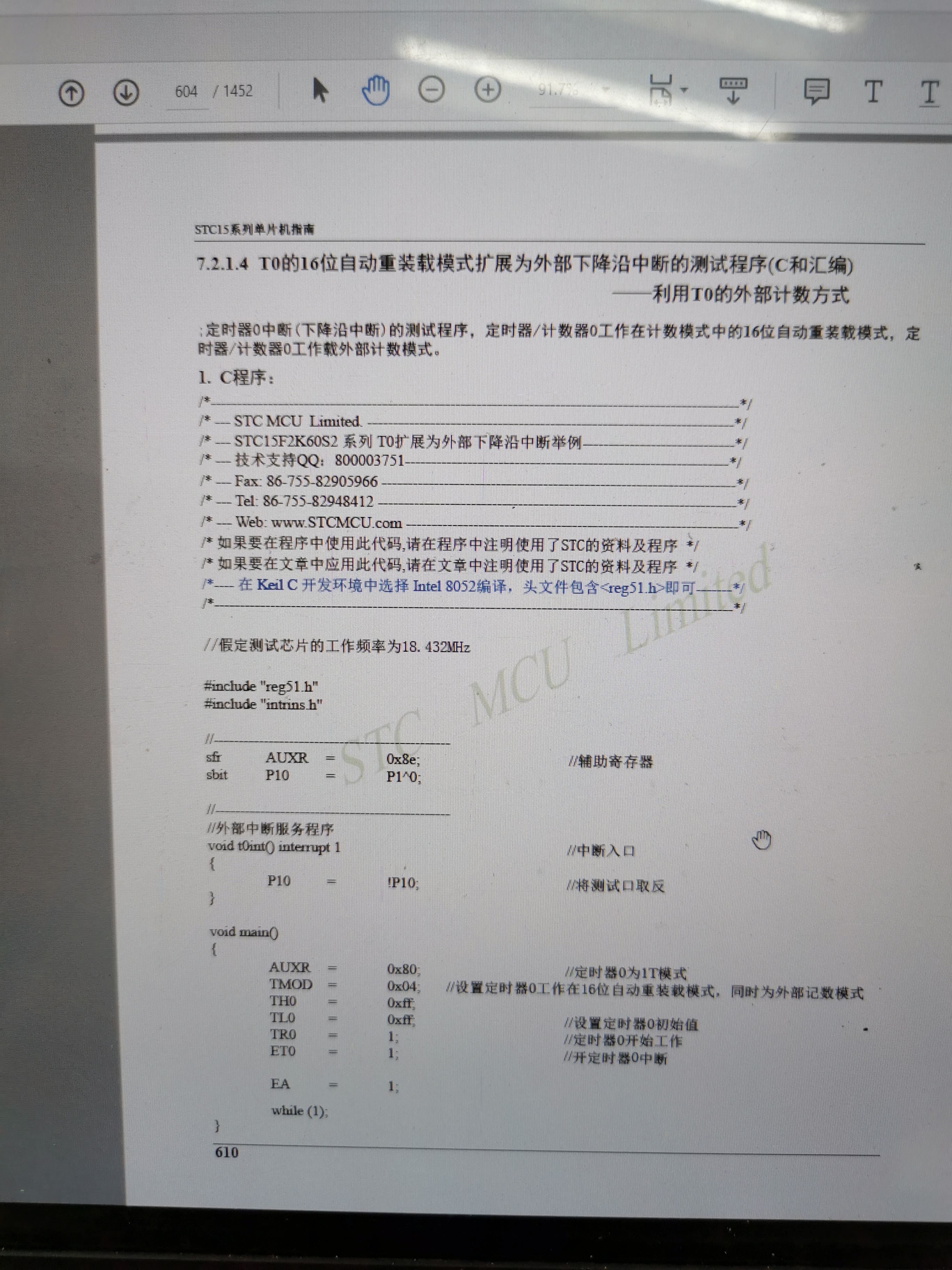

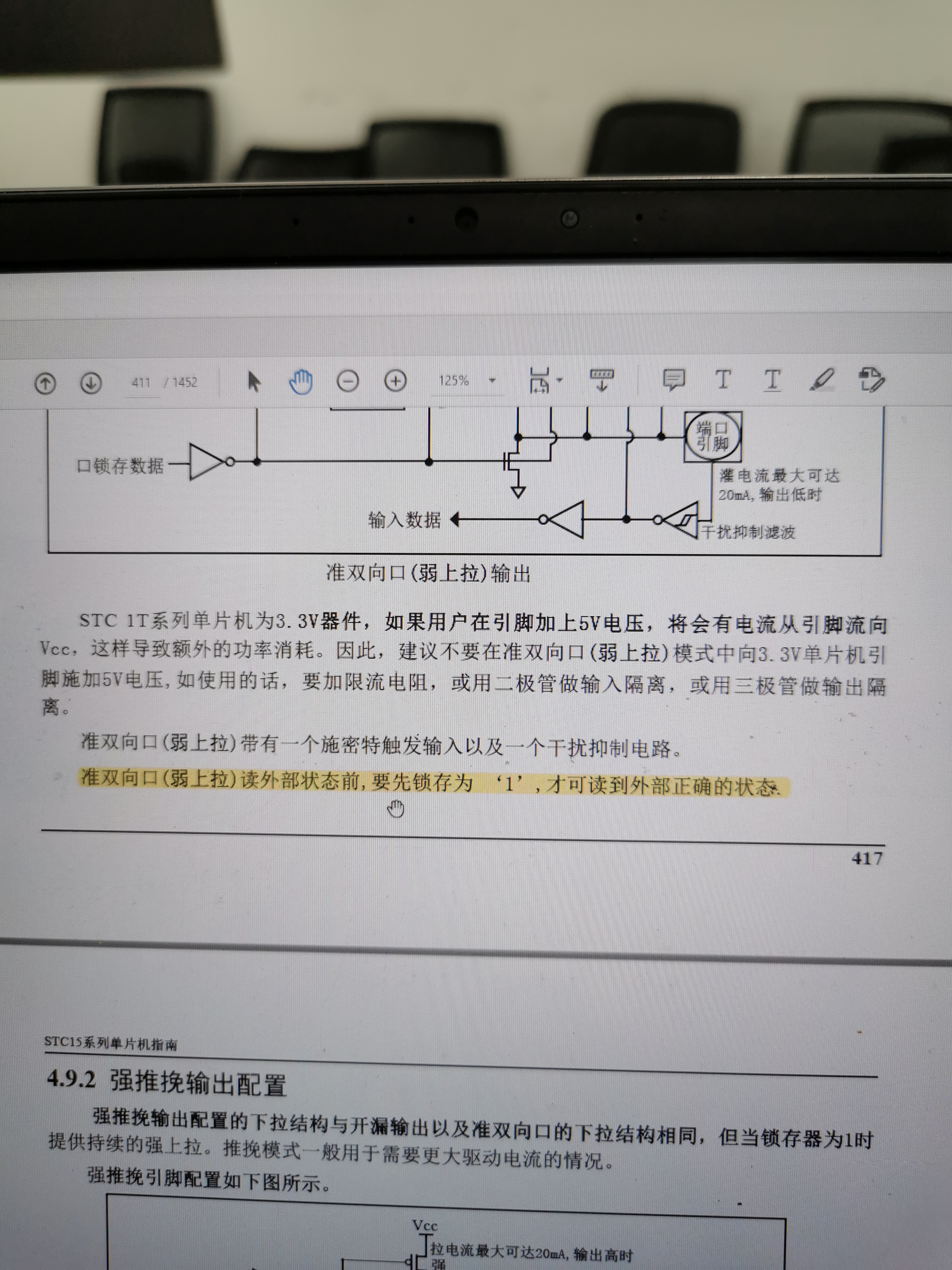

那使用外部中断前要不要先把管脚置1?
25432
发表于 2023-8-27 12:02:03 | 显示全部楼层
先置1
您好,那stc15的手册里的例子没有先置1,是出于什么考虑呢? 还是这个例子有点问题。  发表于 2023-8-27 12:07
25432
发表于 2023-8-27 17:29:44 | 显示全部楼层
硬件复位时已置1
