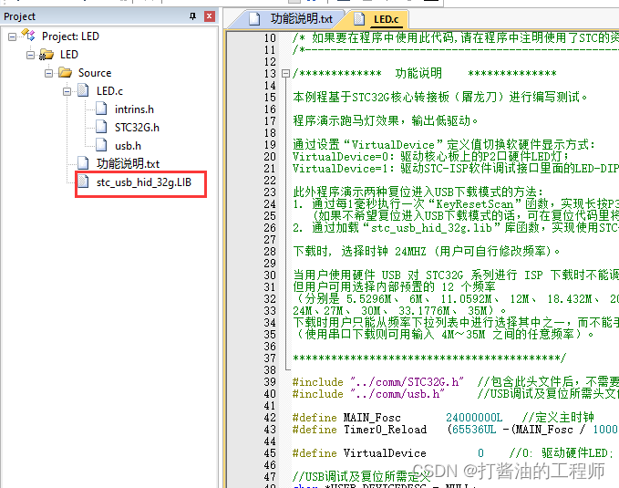

2.1 添加库文件
在项目栏程序组上点击鼠标右键,选择"Add Existing Files to Group 'Source Group 1'…": 在弹框里选择库文件(stc_usb_hid_32g.LIB),并添加到项目里:
2.2 添加软件配套代码
添加USB调试及复位所需定义∶

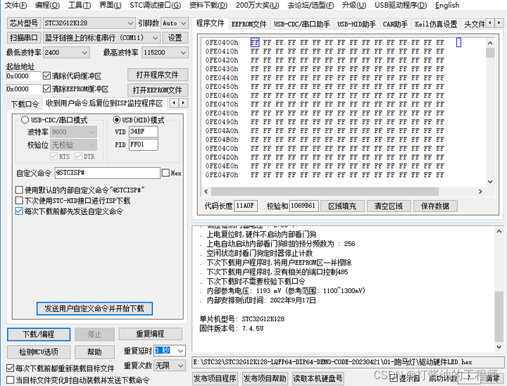

2.3 发送指令触发MCU复位并自动下载
打开STC-ISP软件(V6.89E以上版本)﹐选择芯片型号、打开需要烧录的程序文件、设置好硬件选项后,切换到“收到用户命令后复位到ISP监控程序区"标签: 如下图所示,选择"USB(HID)模式",设置默认VID:34BF, PID:FF01; 设置自定义命令: @STCISP# 取消“Hex”选项,命令应与程序里的定义相同:
```C
char *USER_STCISPCMD = "@STCISP#";                      //设置自动复位到ISP区的用户接口命令
点击"发送用户自定义命令并开始下载"按钮,或者在勾选"每次下载前都先发送自定义命令”选项情况下也可点击“下载/编程"按钮开始下载。 (此步骤需要完成前两步,并将编译的程序通过手动上电复位的方式下载到芯片后才能使用)

3.2 触发烧录模式并下载
完成以上步骤并将编译的程序通过手动上电复位的方式下载到芯片一次以后,就可通过长按P3.2口按键方式自动触发进入USB下载模式(切换到“收到用户命令后复位到ISP监控程序区"标签):
选择USB-CDC/串口模式,点击“发送用户自定义命令并开始下载”或者“下载/编程”即可下载程序。
注意,需要将“收到用户命令后复位到ISP监控程序区"标签的设置,切换到"串口模式"或者取消“每次下载前都先发送自定义命令"选项,然后再点击“下载/编程"按钮开始下载。
