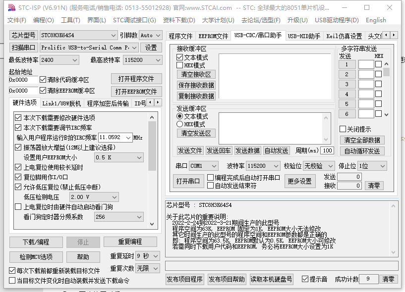

许多初次使用stc单片机的朋友,都会使用网上购买的usb转串口线下载程序,不过总是会莫名其妙的下载线无法识别问题。这是怎么回事呢?
查看设备管理器,发现串口线的驱动虽然已经安装,但是提示非旺玖原装的PL2303。
为什么会这样呢?
原因其实是我们买到了盗版的PL2303芯片,正版的PL2303光芯片就需要6元甚至更多。你的下载线才几块钱买的呢?

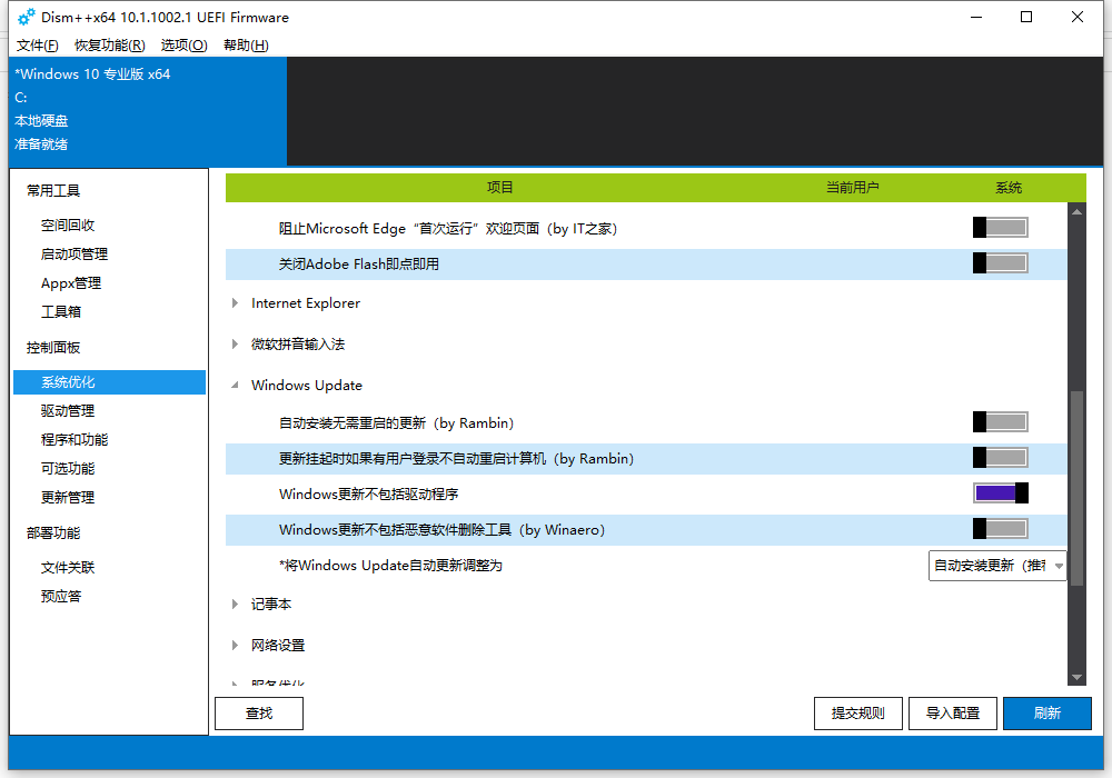

第三,安装Dism++ 配置Windows Update中的Windows更新不包括驱动程序

这个时候我们就需要使用Dism++ 通过修改windows配置,让windows不再自动升级驱动
Dism .zip (3.64 MB, 下载次数: 256)
开启这一项之后就完美解决windows偷偷后台升级驱动,让你的串口线无法使用的问题。这个解决方法本来是给那些P106这类的矿卡强上显卡驱动,避免驱动被windows强制升级开发出来的。所以确定是长期有效且安全的

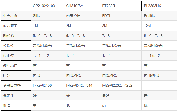

usb转串口芯片常见的一共有 PL2303 CH340 FT232R CP2102四个系列
其中PL2303最便宜,通讯速度最快,也最常用。所以就购买的这款芯片

为什么不购买其他芯片的串口线?
PL2303 CH340 FT232R CP2102这四款芯片,CP2102就不支持使用外置晶体。
FT232R CP2102都很贵并且稀有。正版PL2303 CH340 FT232R的价格是差不多的
四款芯片里面只有PL2303支持12M的高频通讯,其他只能支持到2M~3M
