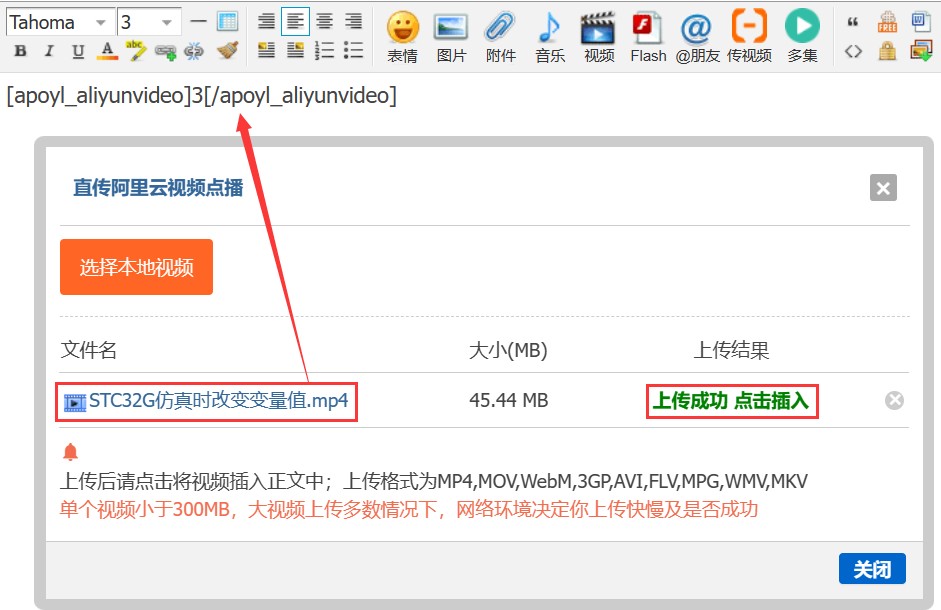

方法一(推荐):
1. 通过“高级模式”进入发帖界面,点击“传视频”按钮;
2. 点击“选择本地视频”按钮选择需要上传播放的视频文件;
3. 点击“开始上传”按钮,将视频上传到云视频点播空间;
4. 上传完毕后点击附件视频名称,将视频插入帖子;
5. 点击“关闭”按钮完成操作。
上传到云视频点播空间的视频,播放会更快更流畅。
注意:单个视频大小限制为300MB,拍摄的视频建议压缩后再进行上传,
例如经过微信转发后的视频(微信发送视频时会进行压缩)。

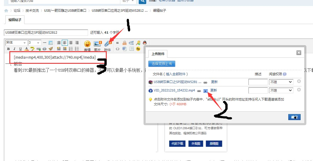

方法二:
1. 通过“高级模式”进入发帖界面,点击“附件”按钮;
2. 点击“选择文件上传”按钮选择需要上传播放的视频文件;
3. 上传完毕后点击附件视频名称,将视频文件以附件方式插入帖子;
4. 点击“确定”按钮完成操作。
方法三:
3. 上传完毕后点击附件后面的多媒体图标,将视频文件以多媒体播放方式插入帖子;
4. 点击“确定”按钮完成操作。

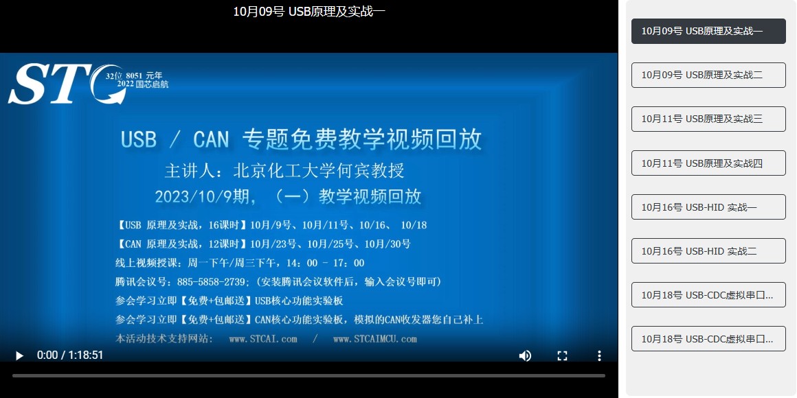

如果是多集视频上传可以使用多集分集视频插件:
点击“多集”按钮,会在帖子里面插入多集视频组合代码,组合中每行代表一集视频,以"##"开始,后面跟着视频名称与视频链接,或者本地上传的视频代码:
  1. [apoyl_multivideo]
  2. ##第一集名称 + 视频链接/本地上传视频代码
  3. ##第二集名称 + 视频链接/本地上传视频代码
  4. ##第三集名称 + 视频链接/本地上传视频代码
  5. [/apoyl_multivideo]
例如(网络链接):
  2. ##10月09号 USB原理及实战一 https://v.stcai.com/sv/43785b8f-18b17ad5bfe/43785b8f-18b17ad5bfe.mp4
  3. ##10月09号 USB原理及实战二 https://v.stcai.com/sv/56351618-18b18904d46/56351618-18b18904d46.mp4
  4. ##10月11号 USB原理及实战三 https://v.stcai.com/sv/4459c4b4-18b229deef2/4459c4b4-18b229deef2.mp4
  5. ##10月11号 USB原理及实战四 https://v.stcai.com/sv/57642e80-18b229deed8/57642e80-18b229deed8.mp4
  6. ##10月16号 USB-HID 实战一 https://v.stcai.com/sv/3321c667-18b3c9dcdf6/3321c667-18b3c9dcdf6.mp4
  7. ##10月16号 USB-HID 实战二 https://v.stcai.com/sv/63bb0cbe-18b3c9dcd9b/63bb0cbe-18b3c9dcd9b.mp4
  8. ##10月18号 USB-CDC虚拟串口 实战一 https://v.stcai.com/sv/35a999b2-18b45d1d018/35a999b2-18b45d1d018.mp4
  9. ##10月18号 USB-CDC虚拟串口 实战二 https://v.stcai.com/sv/2d53ab82-18b45d1d029/2d53ab82-18b45d1d029.mp4
  10. [/apoyl_multivideo]

最终效果:
如果发布后没有看到这样的效果,点击帖子左下角“编辑”按钮,然后点击编辑界面右上方的“高级”按钮,勾选“纯文本”,看看组合中是否有非法代码,或者空行之类的,编辑完保存即可。

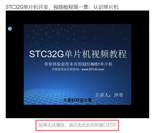

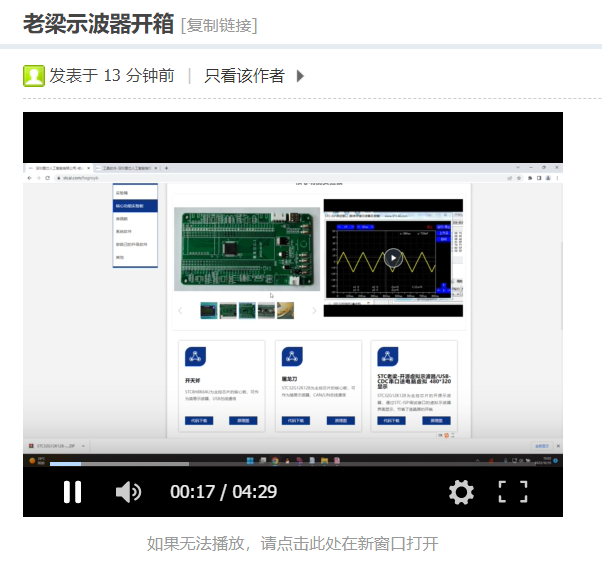

发表于 2022-12-10 13:55:05 | 显示全部楼层
视频上传播放效果如下:

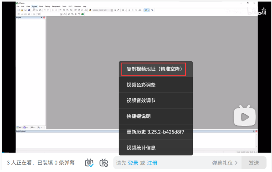

发表于 2022-12-17 13:22:33 | 显示全部楼层
添加第三方视频方法:
以哔哩哔哩为例,在需要转播的视频上右键,点击“复制视频地址”:
在论坛发帖/回帖选择高级模式,点击工具栏上的视频按钮,粘贴刚才复制的视频地址,根据需要修改播放窗口大小,最后点击提交即可插入视频:
