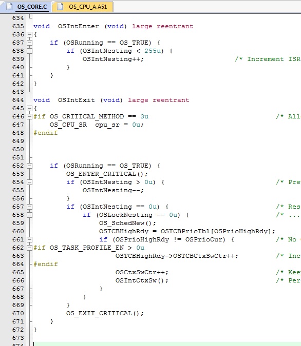

(5)原移植uC/OS-II的中断嵌套保护程序如下图:
其中“OSIntNesting”是中断嵌套计数变量,进入中断时第639行将其加1,进行系统级任务调度时,第655行先将其减1,然后第657行判断是否有中断嵌套,如果没有再进行第666行的任务调度,如果有就跳过第666行,不进行任务调度。

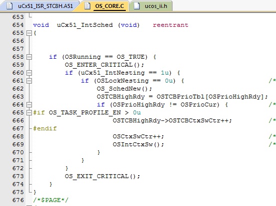

(9)改变原中断退出函数“OSIntExit”为系统级任务调度函数,见下图:
对比前面的移植函数,去掉了将中断嵌套减1的语句,将第660行判断嵌套的条件改为等于1(中断还未退出)。修改之后该函数只有系统级任务调度功能,所以将函数名也修改为“uCx51_IntSched”,以示区别。
另外,改造还必须将整个uC/OS-II中涉及中断嵌套计数变量的地方都做相应的修改。

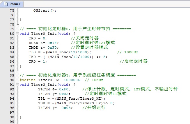

(10)改造后的uC/OS-II的系统中断使用两个定时器:定时器0和定时器3。这两个定时器的初始化程序如下:
其中定时器0工作频率为1KHz,模式是16位自动重载,定时器3工作频率为10KHz,模式是16位自动重载。
最早陈是知先生移植时使用的51单片机是12T的CPU,定时器0只能工作在50Hz量级,因此任务休眠函数“OSTimeDly”的时间精度是20毫秒。现在工作1KHz频率,任务休眠函数的时间精度提升到1毫秒。
在改造后的uC/OS-II,直接使用宏定义语句:
#define uCx51_Task_SleepMS  OSTimeDly
就实现了以毫秒为单位的休眠函数。

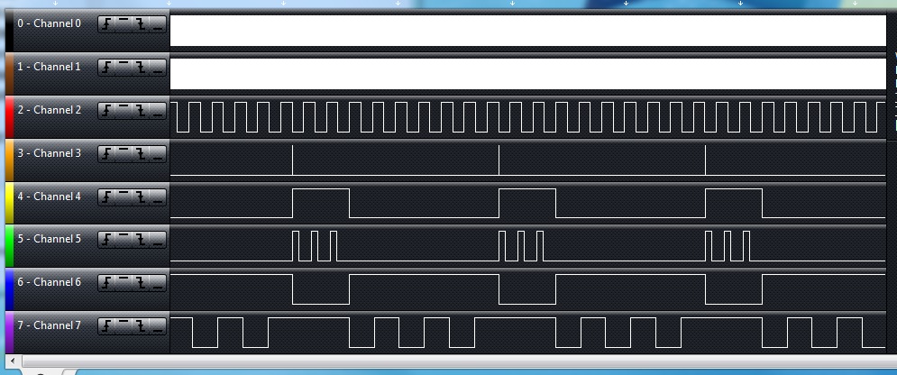

(16)下面是本文系统测量范例运行的整体效果逻辑分析仪截图:
其中第4通道高电平时间是任务B获得CPU控制权的时间,第6通道高电平时间是任务C获得CPU控制权的时间。
第3通道的尖峰是任务C到任务B的切换时间,将这部分放大看为下图:
测量结果是:任务级切换时间为32.25微秒。
(17)下图第1通道的测量图:
第1通道对应系统节拍的时间,其中“OSTimeTick()”函数处理那些按指定时间休眠的任务,将它们的时间节拍计数减1,然后判断是否已经完成了休眠并唤醒它。
测量结果是:每个系统节拍最少花费29微秒。
(18)上图第0通道有宽窄不同的正脉冲,其中宽的脉冲对应系统级任务调度时间,测量结果是:系统级切换时间为20微秒。
窄的脉冲对应系统级任务调度查询时间,测量结果为中断查询时间为5.75微秒。
