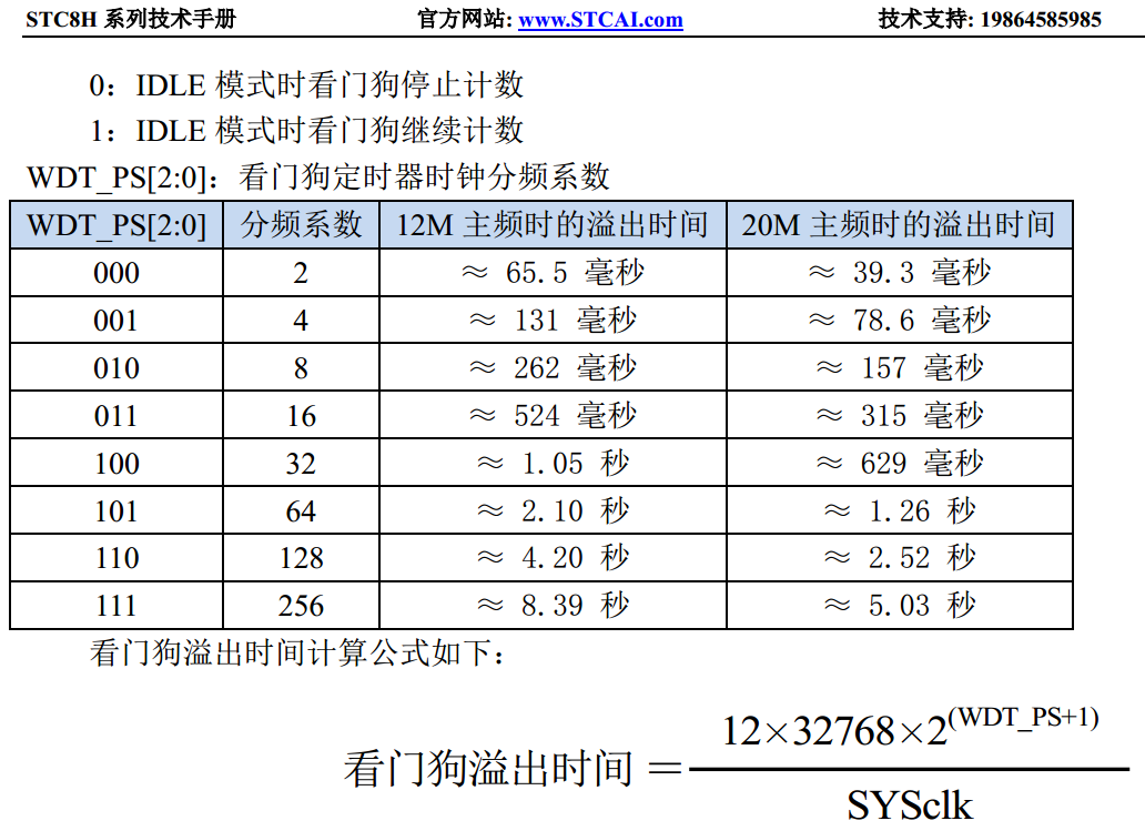

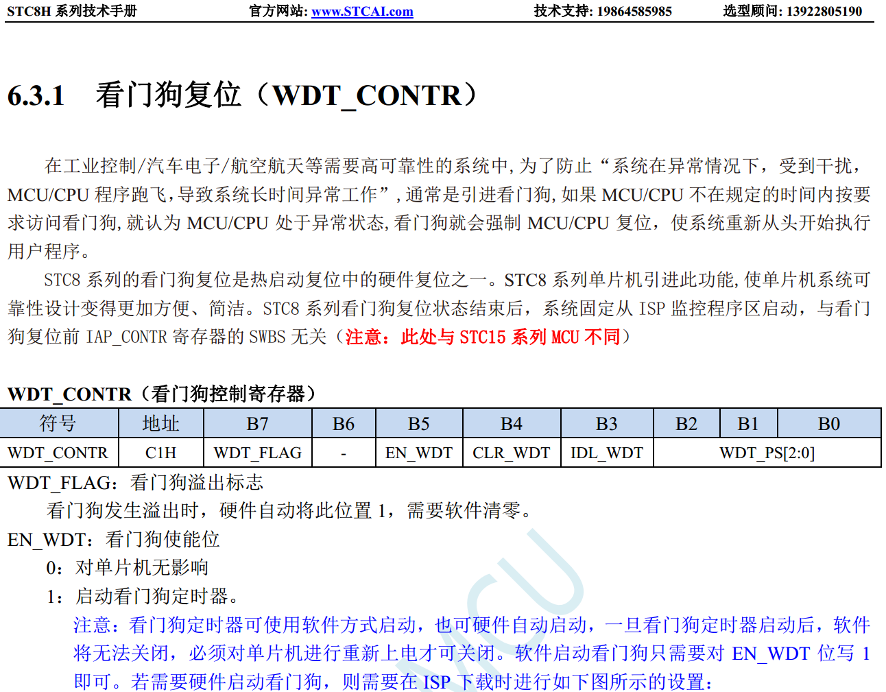

我想在STC8H的程序里添加看门狗功能,但是没有找到STC8H的看门狗相关例程,我的应用方式为:40MHz时钟、1秒钟喂狗一次,不知道初始化、执行代码怎么写和STC-ISP界面中硬件启动看门狗的分频系数怎样设定,请指点一下,先谢了!

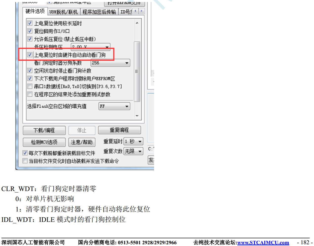

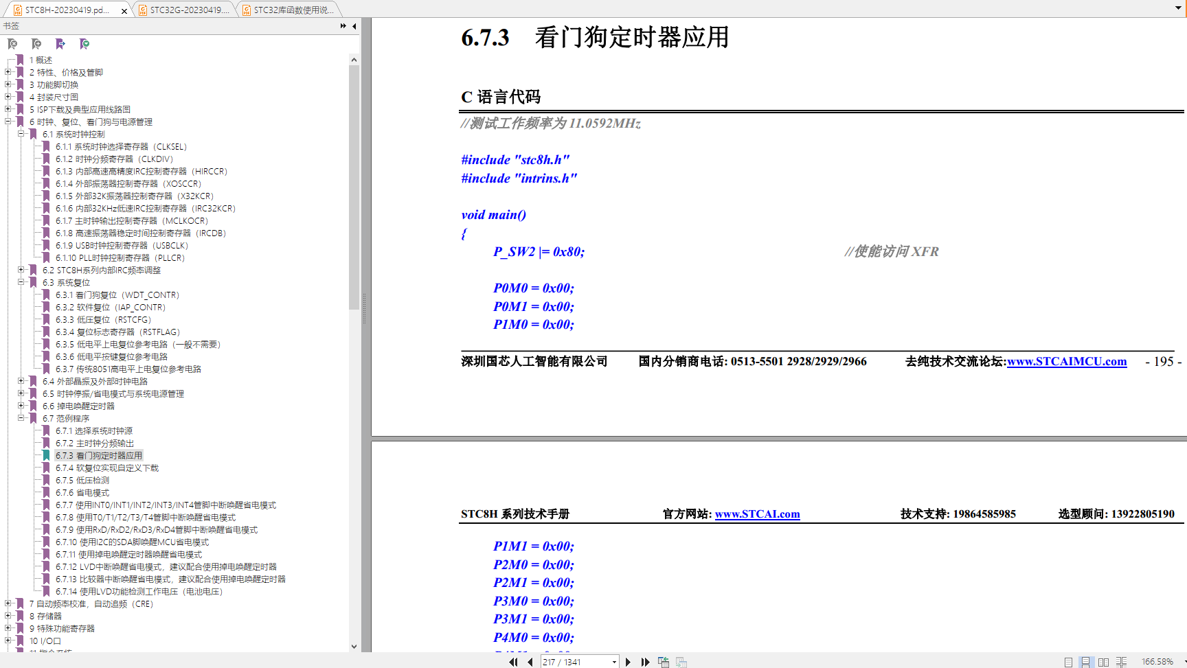

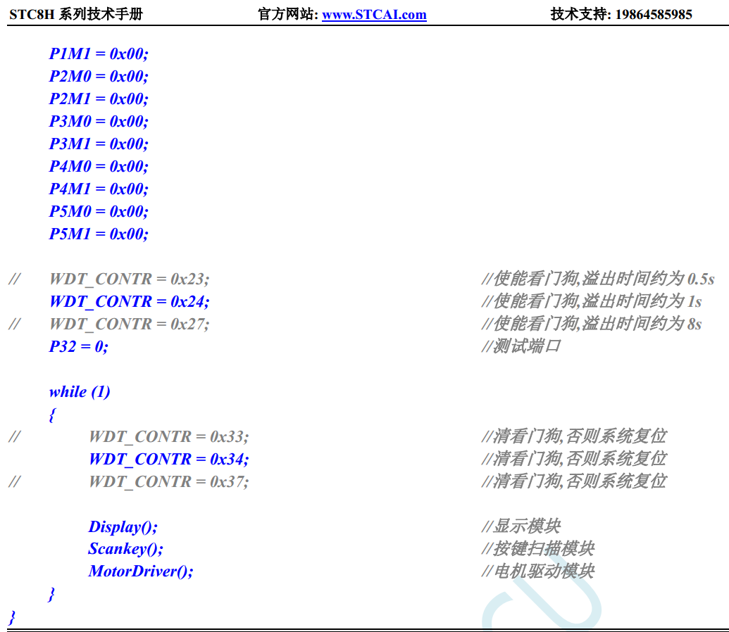

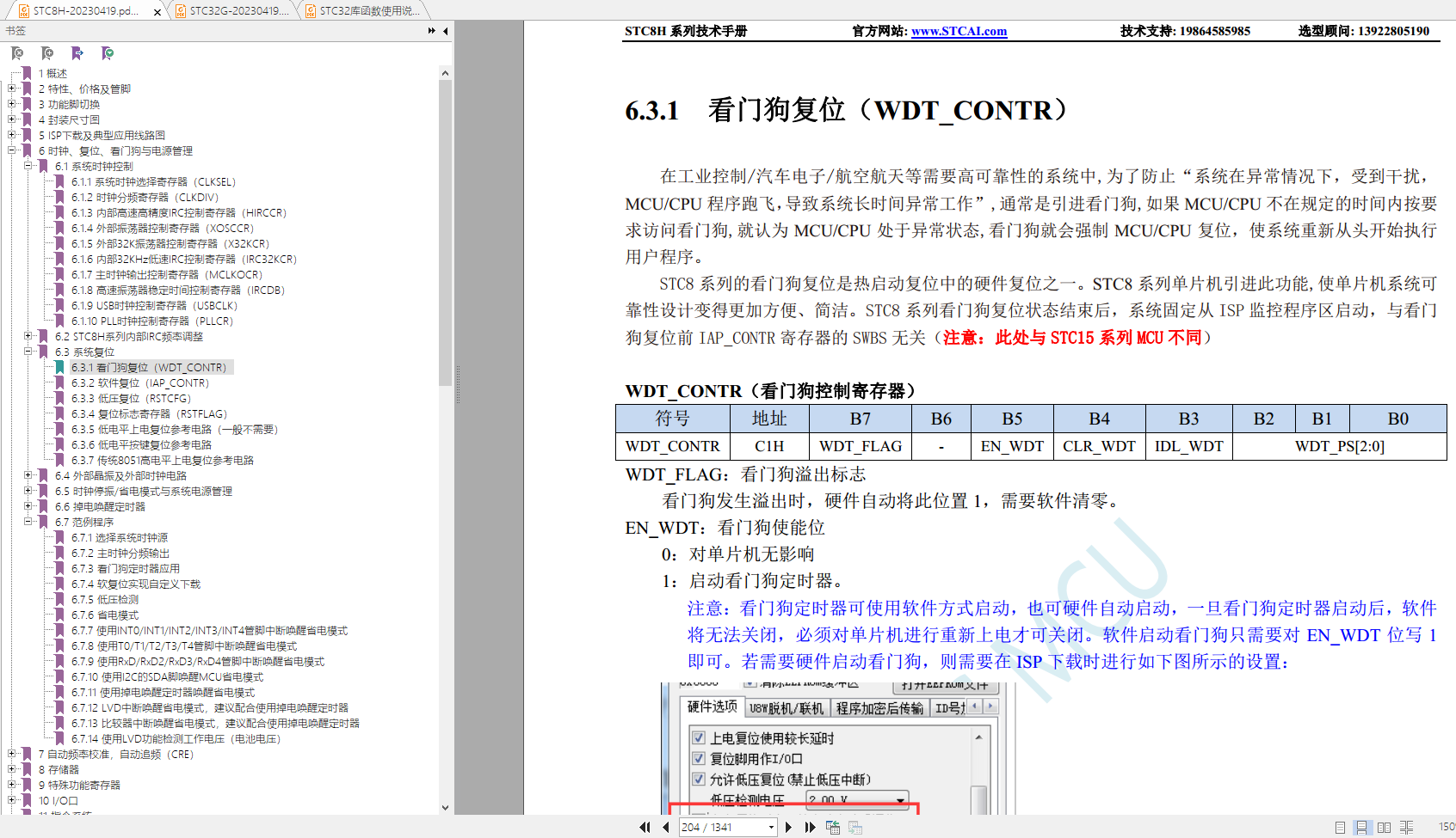

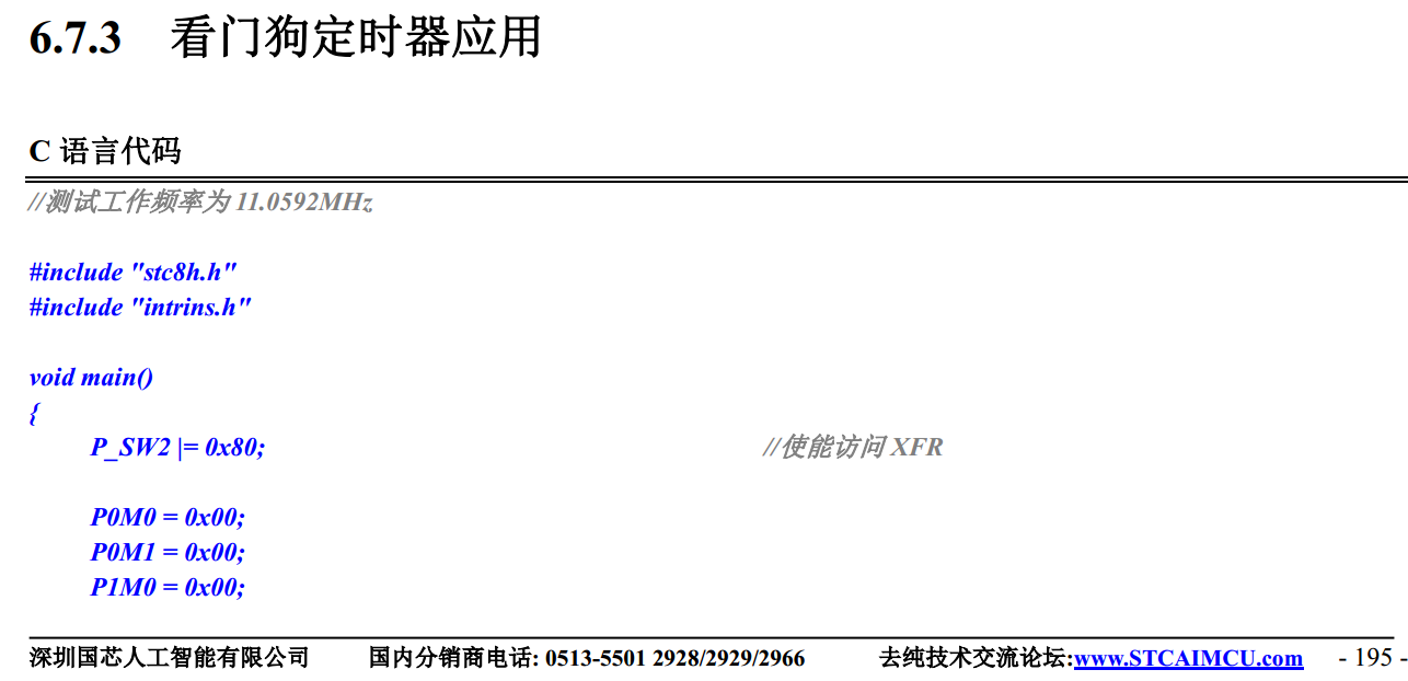

就是一个寄存器WDT_CONTR,手册有详细描述与例程。

你好,使用硬件看门狗需要喂狗把CLR_WDT置1吗?

需要
