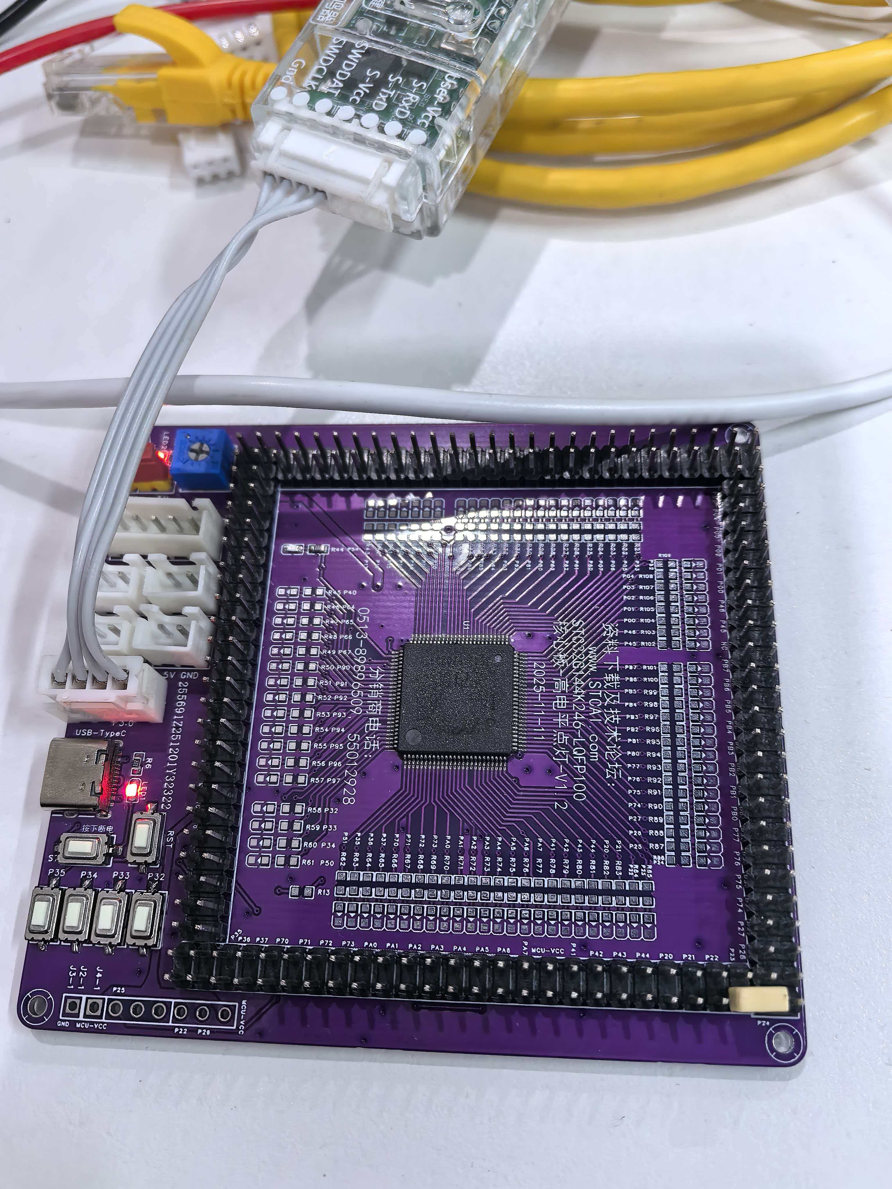

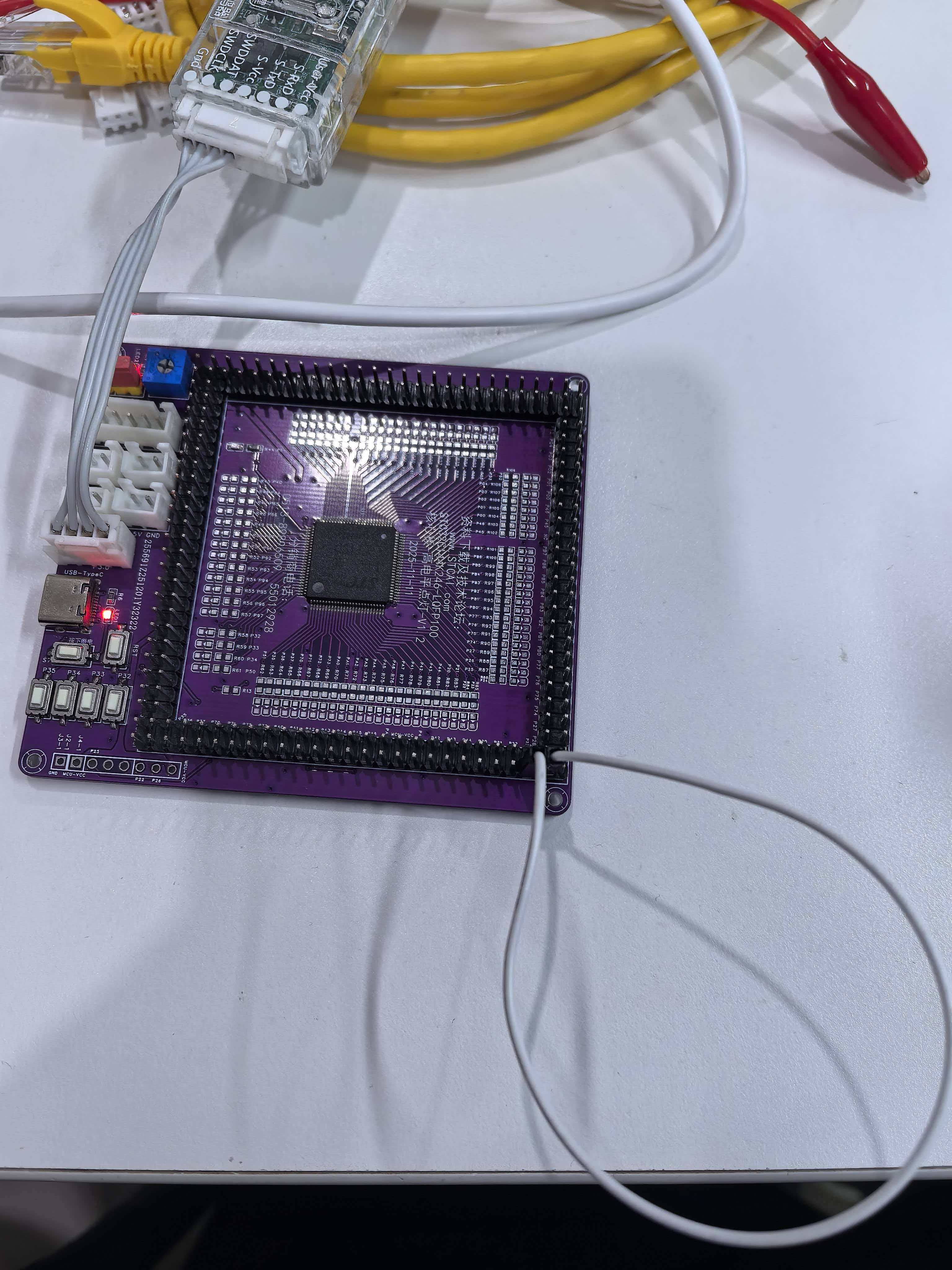

使用STC32G144K246核心板测试SPI接口,使用官方提供的SPI驱动LCD的例程修改,只保留了SPI部分,修改了SPI写部分,采用SPI自发自收进行验证,将MISO和MOSI短路,硬件测试图和修改代码如下:
我是用的SWD仿真,时钟设置为48M 存在两个问题:
1,使用下面的代码,使用杜邦线短路时,spi的速度最高就是下面代码中的速度,应该是90M/5/2=9M?这个SPI最快速度只能到9M吗?在这个频率下可以做到发送0x5A接收0x5A,再高接收到的数据就变成了0x7F,这个是为什么?
2,如果使用下面代码,使用短路帽短路,则SPI工作在9M时也无法读取到发送值0x5A,读取到的是0x7F,这个又是为什么?该怎么解决?此时SPI频率只能在5M以下才能正常

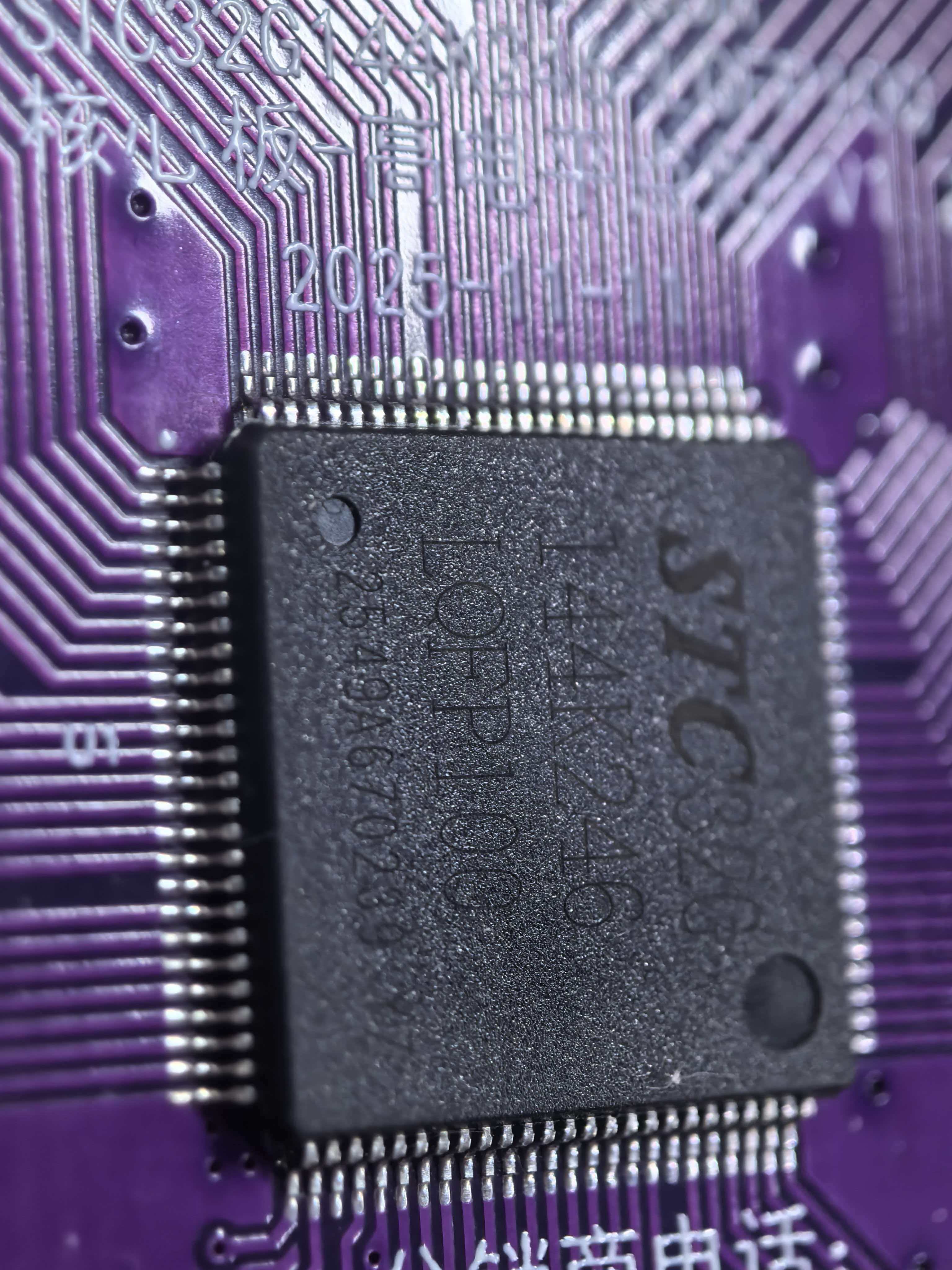

看下芯片丝印,246的SPI可以工作在tx 100M,rx 20M左右
mosi&clk io:推挽+强驱动电流+快速翻转

发表于 2026-3-13 11:34:51 | 显示全部楼层
芯片丝印如下

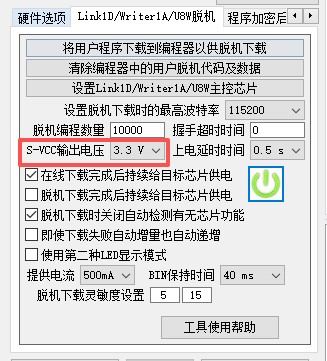

经测试,你给出的代码是可以正常运行的。我大概也找到了原因,LINK1D输出是3.3V的,接这个核心板时,无论跳线接3.3V还是5V输出电压只有2.2V左右,我怀疑是电压太低PMOS没有导通完全。我尝试外接5V供电,这样也不行,无法仿真,进入仿真就会报错。使用AI8H双串口下载后,设置成5V 运行你给出的代码没问题
LINK1D输出电压也可调的 [attachimg]133530[/attachimg]  详情 回复 发表于 2026-3-13 14:01

LINK1D输出电压也可调的
