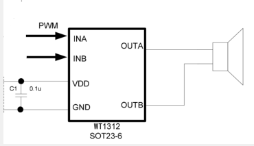

  为听到产生的声音,我使用了唯创的PWM功率放大模块WT1312,它能把spwm信号变成推动喇叭的正弦信号并直接推动喇叭发声。其电路如图所示:把mcuspwm输出端直接连上功放芯片的PWM输入端就行了。因电流较大。芯片电源单独接了一个4.2/3.7V锂电池。二者不需要共地。功放的输入阻抗是100K,对MCU输出要求很低。它的体积很小,又只用了一个电容,所以我直接用sop23-10/dip10转接板当功放板了。接好的板子如图。MCU部分电路没有特殊要求,使用最小系统板就行,我在实验中用了stc32g12k128的降龙棍系统板。音频播放和测试视频见附件。因为测试电路和这个八音盒程序都没使用晶振,所以会有些误差。效果整体还是很不错的。完整的程序见附件,欢迎大家批评指正。
