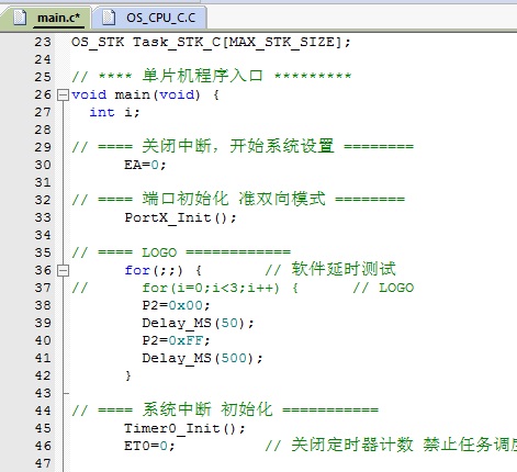

其中第32行到第42行是软件延时测试程序。如果注释掉第37行,打开第36行程序(如图)它是一个无限循环程序结构,测试时程序就在这一段中重复执行,后面的程序不会得到执行。
测试完成后将注释掉第36行,打开第37行程序这段测试程序就成了一个LED闪三次的系统启动LOGO程序。这个LOGO对于RTOS基础测试程序很有用,如果系统跑飞(比如访问了一个未定义的函数)造成单片机系统从0000H地址重启,你就可以这个闪烁的LOGO,知道系统重启了。

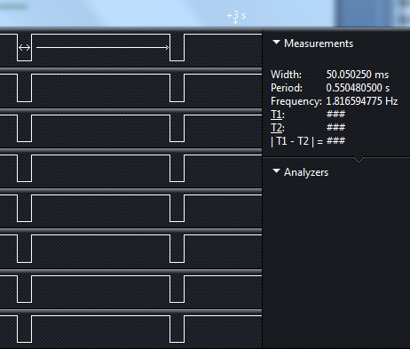

下图是用逻辑分析仪对P2端口的测试结果:

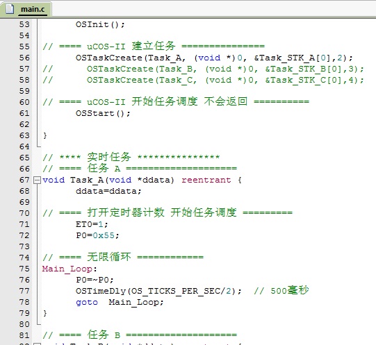

3)系统级调度方法。在本测试程序中任务A是采用了系统级调度方法,下图是测试该任务的程序:
在上面任务A程序中第77行程序中用户任务函数“OSTimeDly”是进行系统级调度程序的典型接口函数,该函数设置了要延时的Tick数后,就挂起任务自己,等待延时完成后被唤醒。
在上面“main”函数中第57行和58行程序被注释后,只建立了任务A,下面的视频显示了任务A单独运行的情况:
视频2任务A

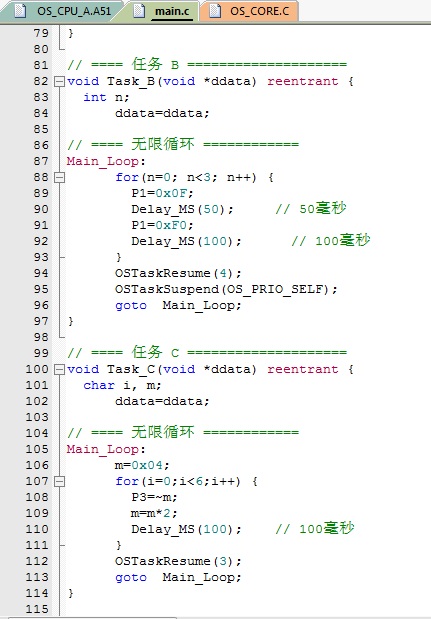

9)任务B和任务C的程序见下图:
上面程序中用户任务函数 OSTaskSuspend(优先级数)”和“OSTaskResume(优先级数)”是典型的任务级调度接口函数。
10)在任务B中,第88行到93行将连接在P1端口的8LED分两半左右闪烁3次。
94行“OSTaskResume(4)”是将任务C(优先级为4)设置为就绪状态,然后进行任务级调度函数,由于当前任务B(优先级为4)的优先级比任务C高,因此继续执行下一行程序。
95行程序“OSTaskSuspend(OS_PRIO_SELF);”将任务B自己挂起(任务状态为延时非就绪),将程序控制权交给当前就绪任务中优先级最高的任务执行。由于上一行已经将任务C设置为就绪了,因此任务C继续执行。
11)任务C106行到第111行是将连接在P32P37上的6LED灯依次点亮。
任务C的第112行程序使得任务B就绪,然后进行任务级调度。由于任务B的优先级比任务C高,因此这时任务C被挂起在第112行,而控制权交给任务B,开始执行任务B上次挂起点的下一行第96行程序,重新执行P1灯闪烁。
等待任务C再次获得执行权后,就从挂起点的下一行第113行继续执行程序,然后又在第112行挂起,最终形成任务B和任务C轮流执行的情况。
