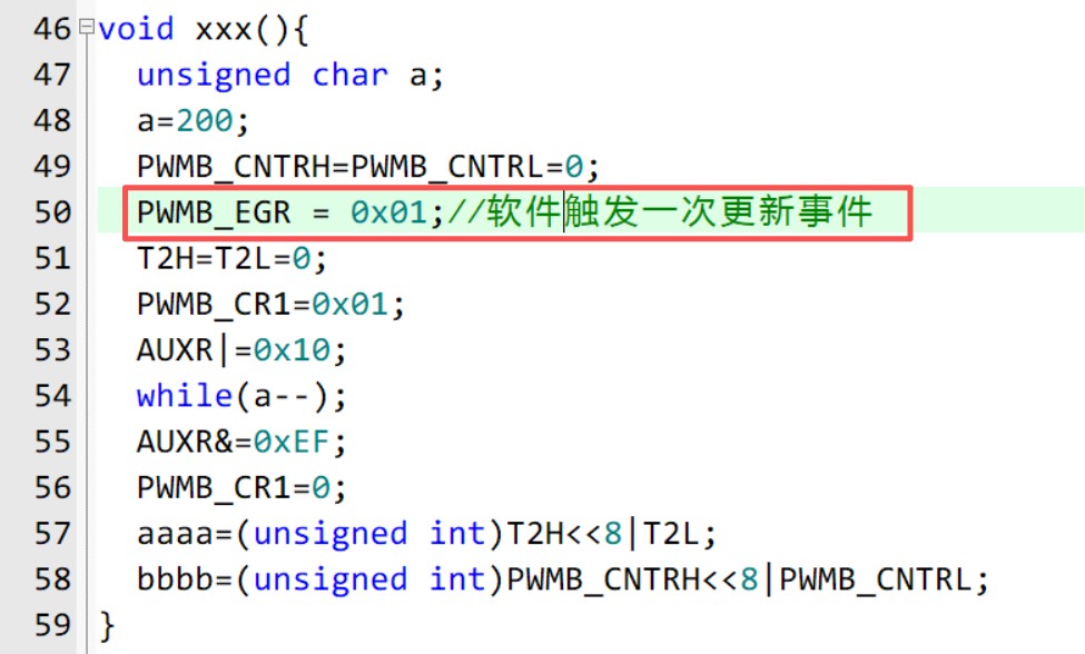

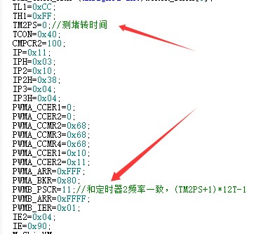

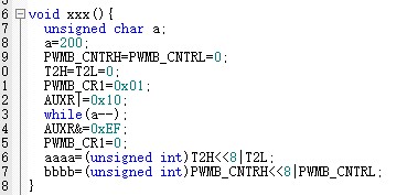

我想用定时器2和PWMB定时器同步频率,定时器2工作在12T模式0分频,PWMB_PSCR是11分频
这是测试函数,这个函数只初始化一次,并且测得的值保存在独立内存中,也检查了没有任何干扰

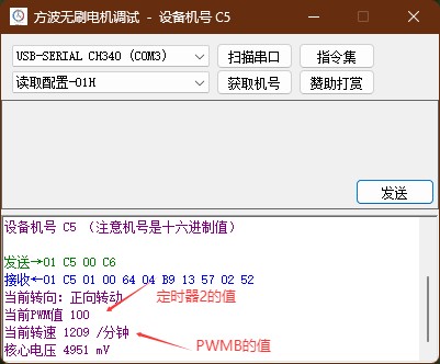

这两个定时器测出来的值不一样,相差十几倍
除了定时器2在1T模式0分频和PWMB在0分频下测出来的值是一样的
PWMB_PSCR不管怎么设置测出来的值都是0分频下的值
我还单独写了独立的测试程序测试是没有问题的,但是在这个项目中就会出现PWMB_PSCR不起作用的问题
所有的寄存器也检查过了,和独立测试程序中设置的一样,不知道哪里出来问题

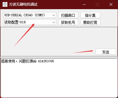

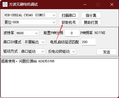

复配上位机软件,先点一下获取机号,在切换到读取配置页面,再点击发送就能将
定时器2和PWMB测得的之打印出来
代码附件 方波无刷电机调试.zip (1.4 MB, 下载次数: 13)
24MHZ,STC8H1K17T单片机
