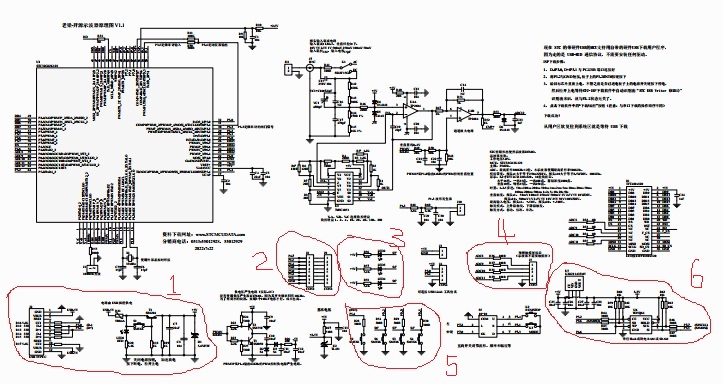

最近调试好了一块3.5寸的16bit并口彩屏,想画PCB板仿制彩屏版的老梁示波器,感觉原理图中的部分内容用不到特来求问,请各位不吝赐教,先谢了。
1.我使用一箭双雕串口isp方式下载烧录代码。
2.我使用电池为示波器供电。
请问:基于上述用法时原理图中我用红线圈画的6个部分是否是用不到、可以删除的部分?

1是TypeC和断电下载电路,如去掉,要外接Link1D带自动断电功能的下载器,或手动断电再上电,自恢复保险和稳压管建议保留,保护MCU

我习惯用Link1D或一箭双雕下载器下载代码,电源准备用电池供电,我的图片的部分6是W25Q64及相关器件,我在代码中没有找到相关控制程序。
