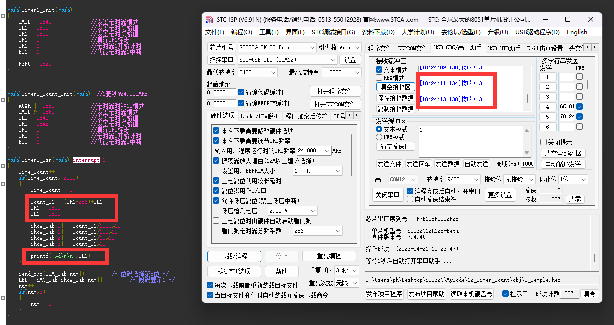

想按照冲哥视频的思路,用T0做定时,T1作为计数器使用代码如下
发现一个很玄学的问题,我在定时器0的中断函数中计算完计数脉冲后,对T0的TH1和TL1进行了清0,不知道为什么它没有执行还是咋,TL的值仍然是累加的。
甚至我在赋值后面打印数据,仍然是这样
完整工程代码请下载附件观看!

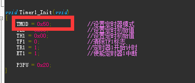

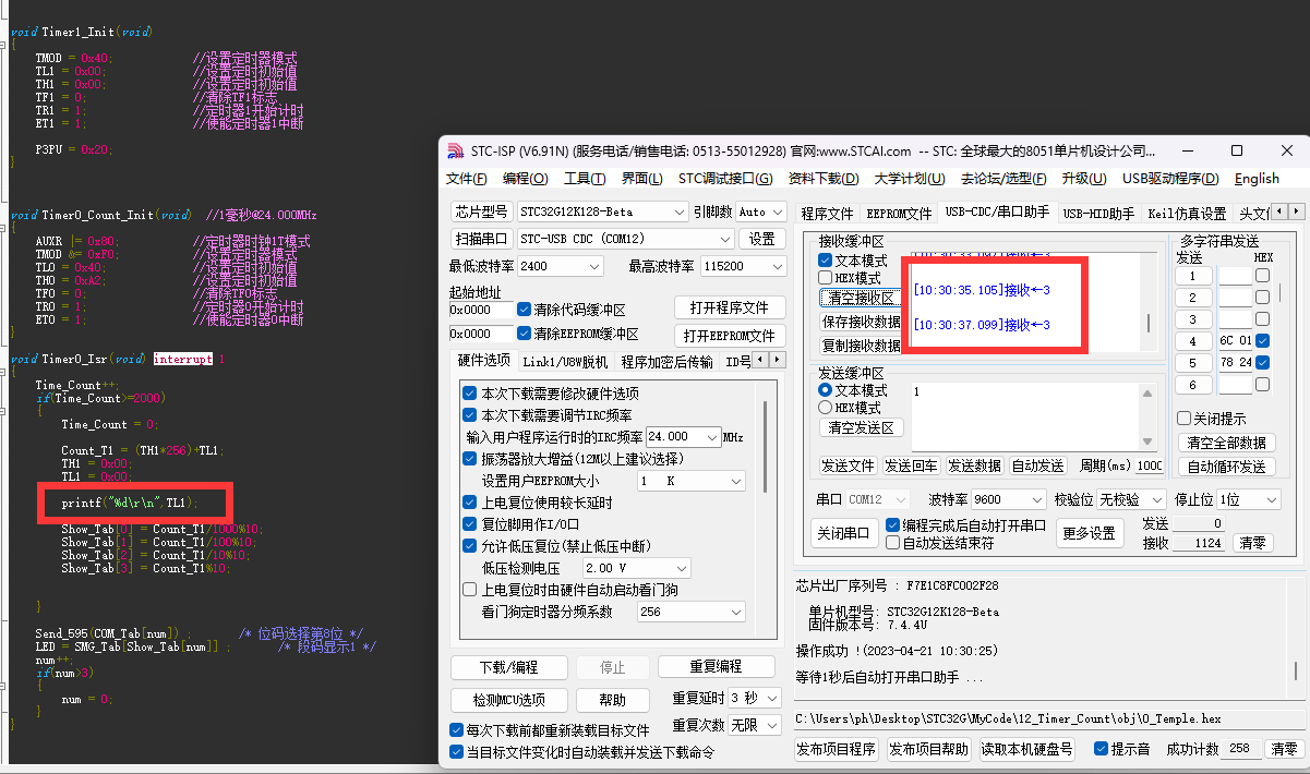

参考了群友的一些帖子,将T1的工作模式从模式0改成了模式1,功能上是正常了,可是还是存在个疑问,为什么在模式0,自动重装载的模式下,会出现这种问题?
我计数的值很小,没有达到触发中断的地步,为啥我写不进去TH1和TL1?

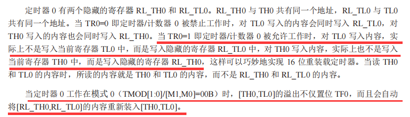

也就说说当定时器工作在模式0的时候,在它没有溢出的时候对TH0以及TL0的写入,实际上是写到了RL_TH0和RL_TL0中,
只有当计数溢出产生中断的时候,我们写入的RL_TH0和RL_TL0的值才会被装载进TH0和TL0里面!!!
所以要使用模式1,这样就可以直接对TH0和TL0进行实时的重装载!!
