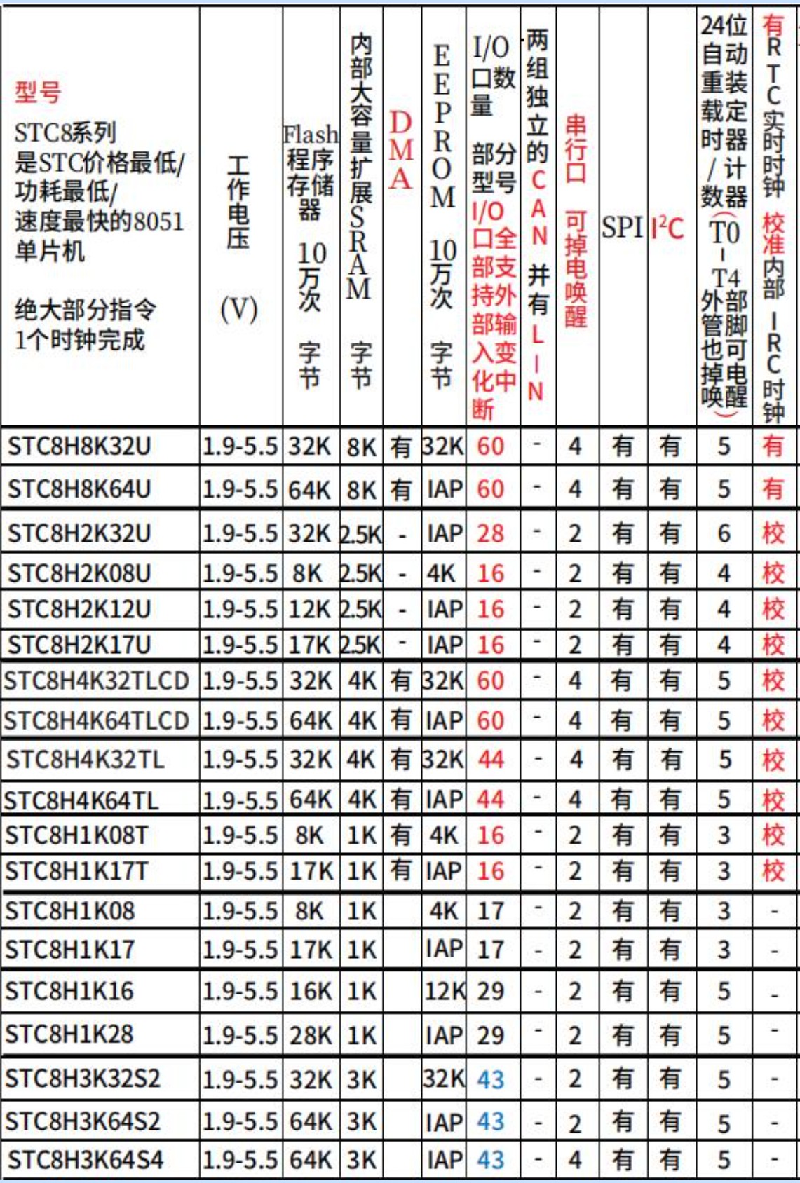

STC8H 官网选型表里的RTC列有的型号有“校”标识, 这个是指IRC可以用户校准还是已经出厂校准了?  数据手册上没有找到相关描述

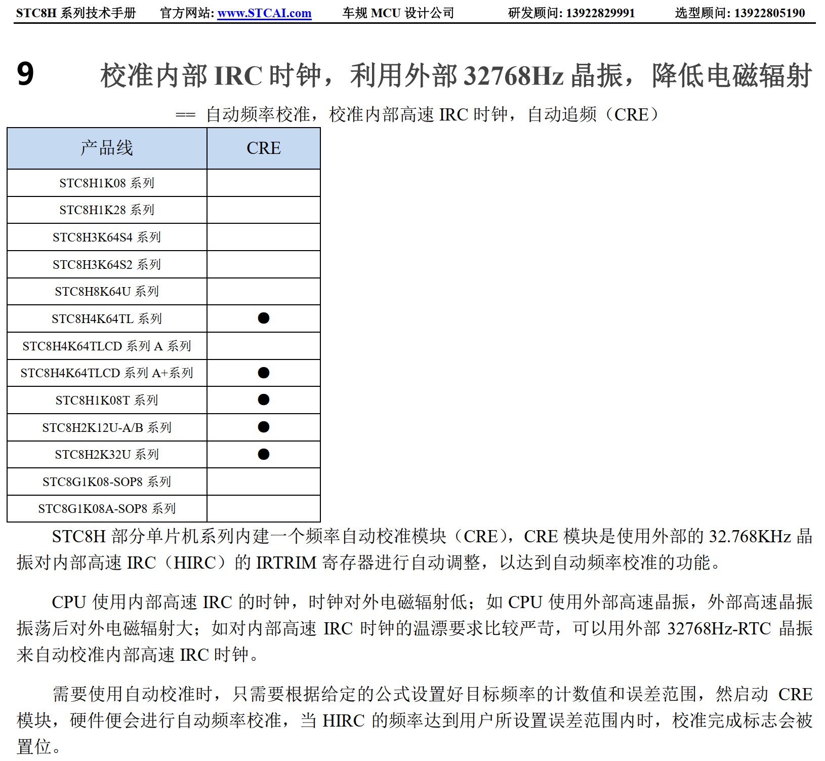

发表于 2025-7-29 11:50:51 来自手机 | 显示全部楼层

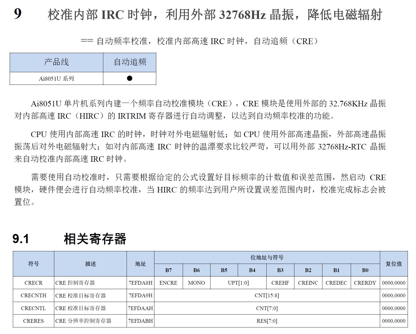

使用外部32.768晶振校正内部IRC时钟。

发表于 2025-7-29 13:07:57 | 显示全部楼层

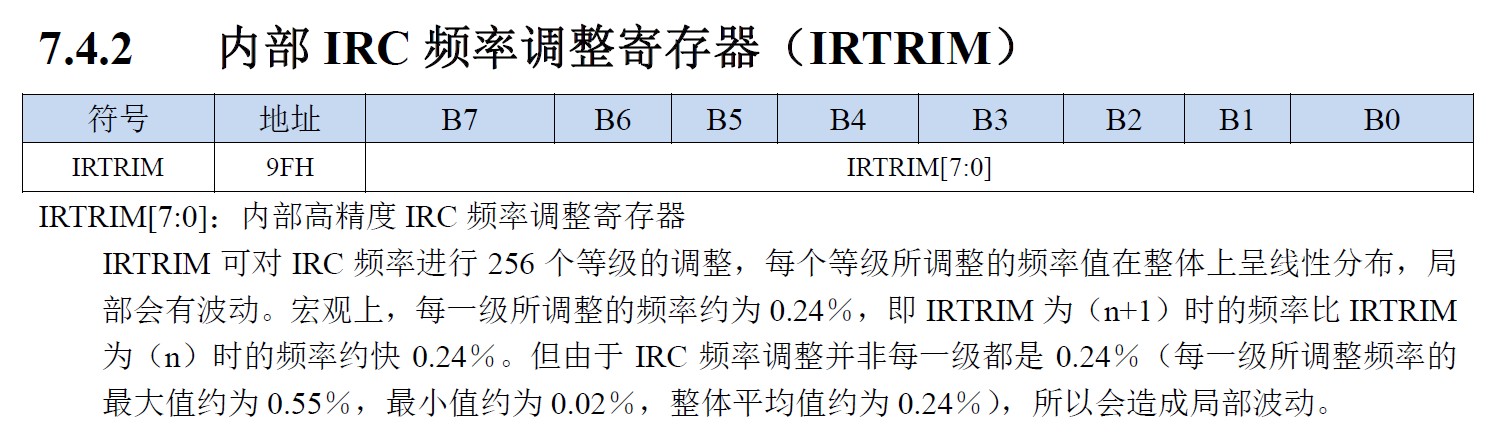

谢谢,这些都是关于高速IRC,  我问的是32K低速IRC

楼主问:
RTC列有的型号有“校”标识 ?
这个只是指下面这个功能

哦。 那么选型表里就不能把RTC和高速IRC校准放到同一列里。字面上的意思是 “有”:有RTC ,  "校准":有校准的RTC, "-": 无RTC
