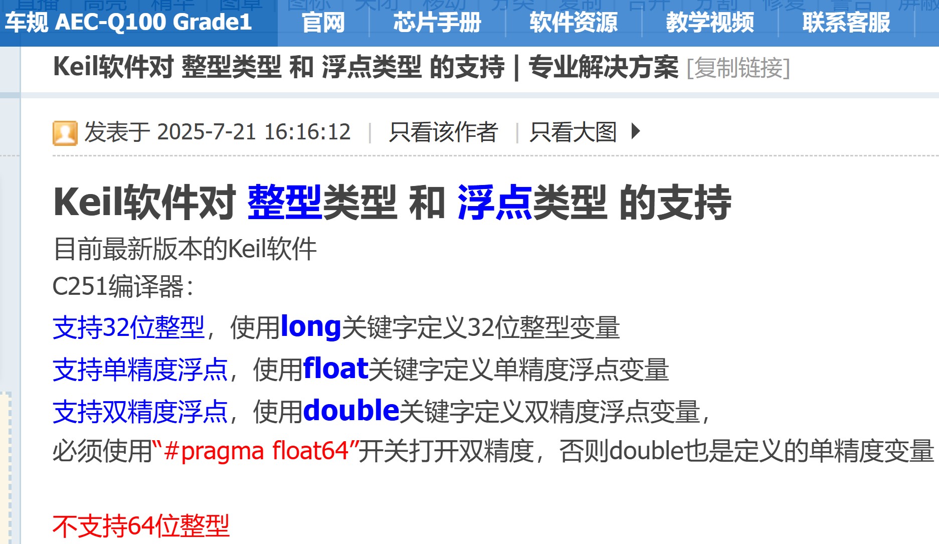

Keil软件对 类型 和 浮点类型 的支持
目前最新版本的Keil软件
C251编译器:

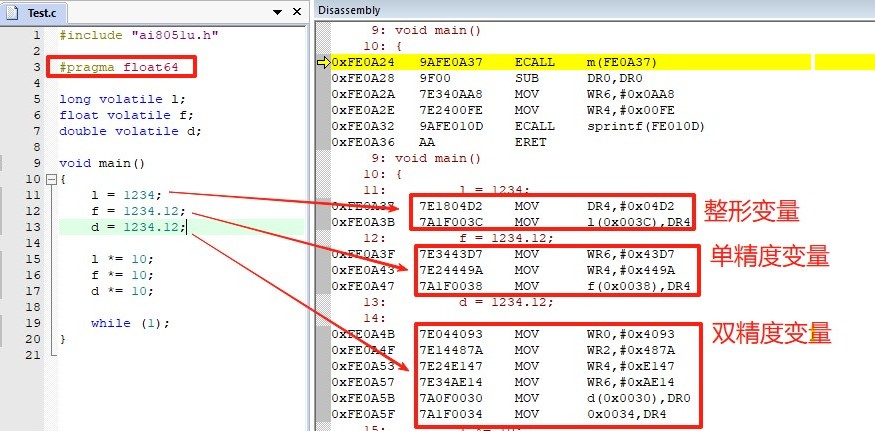

支持32位整型,使用long关键字定义32位整型变量
支持单精度浮点,使用float关键字定义单精度浮点变量
支持双精度浮点,使用double关键字定义双精度浮点变量,
必须使用“#pragma float64”开关打开双精度,否则double也是定义的单精度变量
不支持64位整型
如下图:
C51编译器:
支持单精度浮点,使用float关键字定义单精度浮点变量,使用double也只能定义单精度浮点变量
不支持64位整型
不支持双精度浮点(C51编译器不支持float64开关)

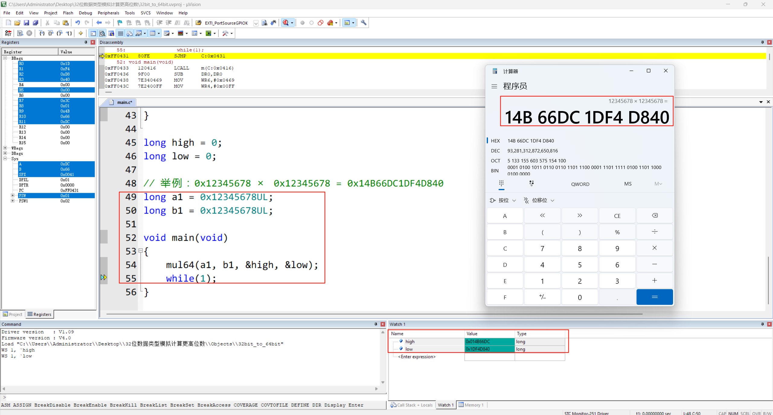

对于大数计算,常见的有数据拼接法和字符串法
字符串法就是将大数作为一个字符串来进行存储,
计算时通过模拟手工计算乘法来实现的
拼接法就是将大数切割分成多个可以计算的小数字,
分别计算完成后,再统一进行拼接的算法
例如C251和C51都不支持32位乘法产生的64位结果
这里给出一个测试通过的,32位long乘以32位long得到64位结果的程序
64位结果分别存储在两个long中,代表64位结果的高32位和低32位
可以看到结果与计算器计算结果一致,可以正常使用
以下是经过测试的工程文件:在STC32G实验箱V9.62通过测试,测试方式为USB仿真查看变量计算结果
32位数据类型模拟计算更高位数.zip (30.36 KB, 下载次数: 246)
