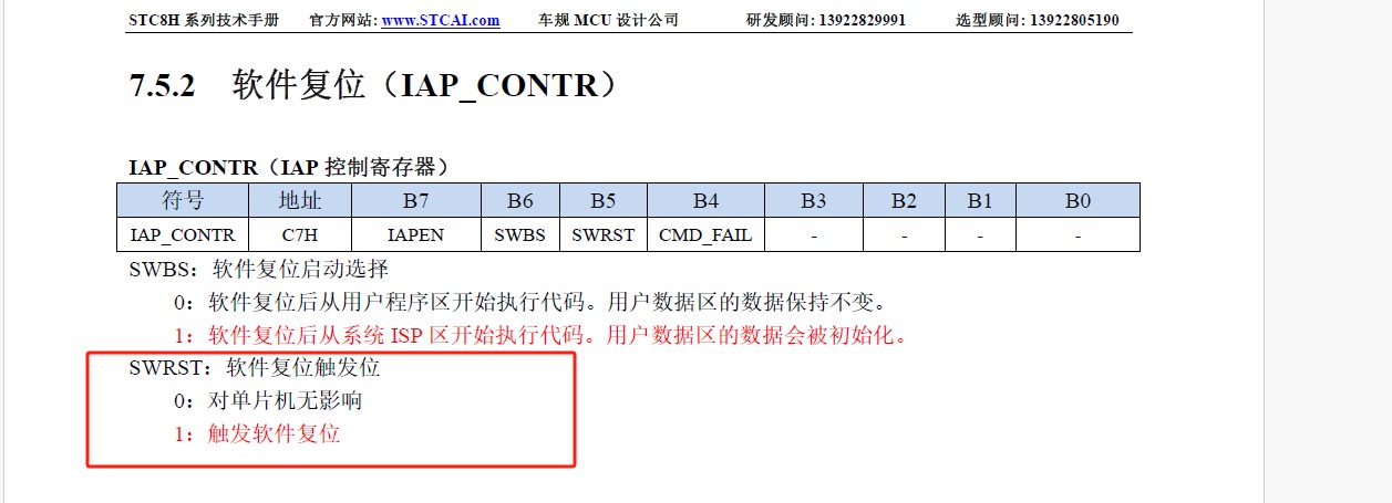

现在进入省电模式后,可以用IO,P5的边沿中断唤醒
现在有这样一个问题,唤醒后,想从程序刚开始的时候运行(像重新上电一样),查看手册,单片机应该没有这样的机制
在唤醒后,想使用软件复位的形式来达到这种效果。现在唤醒后,软件复位,不会像重新上电那样工作,程序卡住了的样子
时钟用到的内部高速,低速时钟,现象比较奇怪,不知道是什么原因。

发表于 2025-7-7 12:20:44 | 显示全部楼层
初始化打开EAXFR后,正确设置IAP_TPS,如工作频率接近极限频率,还要设置IRCDB=16
唤醒后先关闭内部32K时钟或外部32768时钟,再IAP_CONTR=0x60
试一下

发表于 2025-7-7 13:28:56 | 显示全部楼层
感谢你们的回复!
现在发现问题,是这样IO边沿中断中,没有进行中断标志位软件清零,这个标志位需要手动清零,导致唤醒后一直处于中断响应状态,唤醒后无法回到正常的运行状态
软件重启失败,发现是判断内部时钟的稳定标志位,判断用错了,尴尬。
void Power_ISR_Handler (void)interrupt USER_VECTOR
        P5INTF = 0x00; //必须要手动加上
void Bsp_Power_Off(void)
        P5IM0 = 0x00;
        P5IM1 = 0x08;
        P5INTE = 0x08;
        P5WKUE |= 0x08;
        PCON |= 0x02;
        NOP(40);
        while((HIRCCR & 0x01) == 0);
        IAP_CONTR = 0x20;
