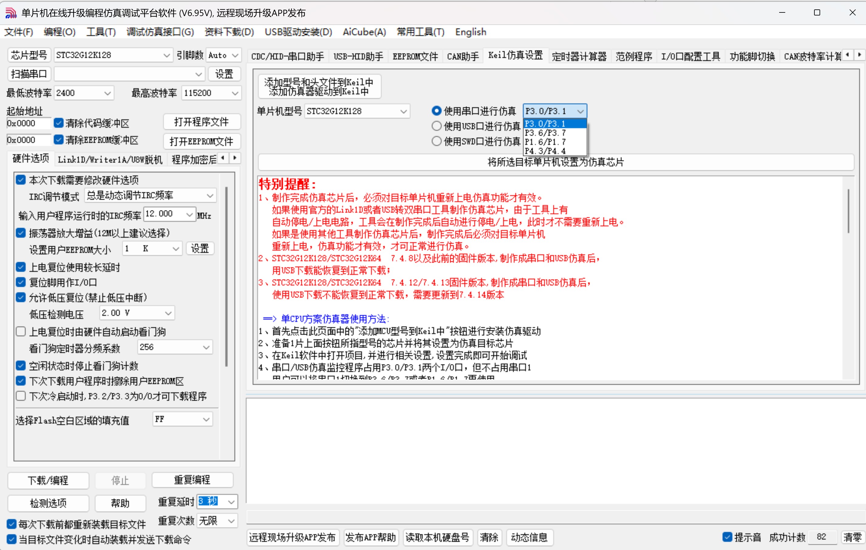

使用单片机是32G12K128,使用外部晶振12M,将程序下载进去后,仿真程序运行不正常。
请问论坛大佬是哪边出现了问题,板子之前跑过例程,串口通信没有问题。
1、是否下载硬件设置有问题?
使用外部晶振12M,板子上有485芯片,串口通信运行错误。

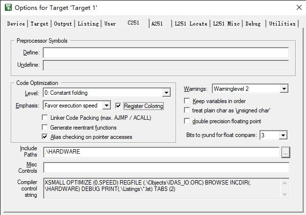

2、优化等级调低后也一样出现问题

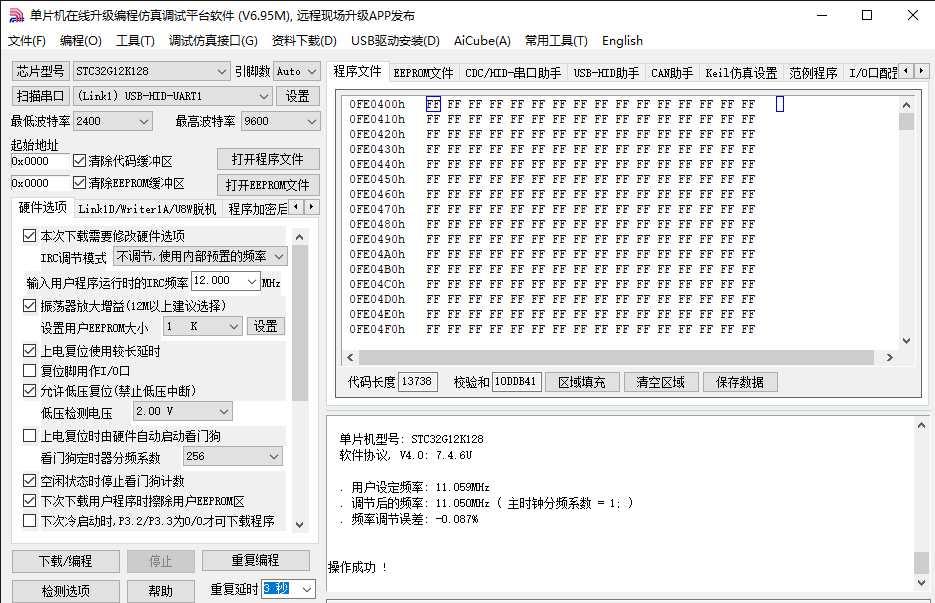

发表于 2025-6-30 21:22:18 | 显示全部楼层
ISP 设置仿真母片时,设置成 内部IRC 12MHz,
应用程序中不要有切换到外部时钟的动作

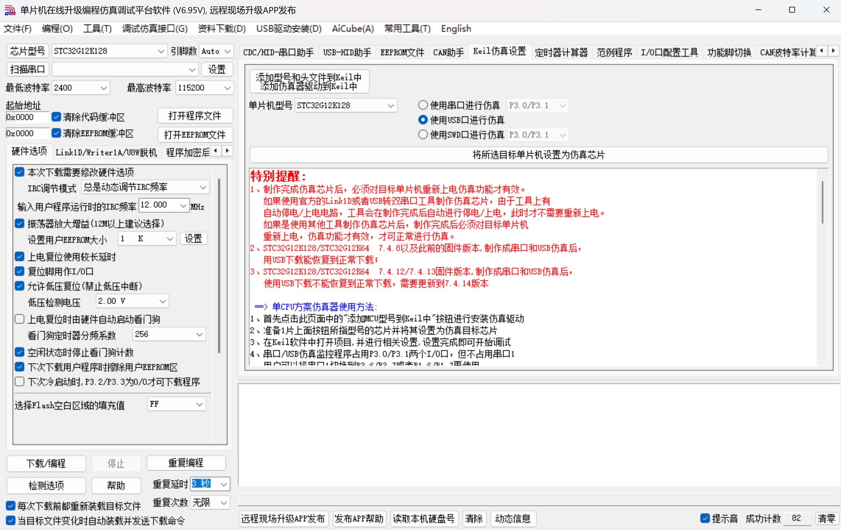

发表于 2025-7-1 09:05:08 | 显示全部楼层
jw*** 发表于 2025-6-30 22:15
你需要仿真的话不应该是这样吗?
截图截的下载时的配置,仿真确实是按这样进的
