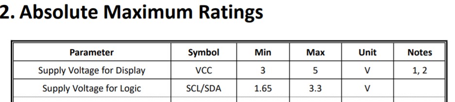

显示模块电源电压最高5V(我在设计中用5V串了一个二极管稍微降压到4.4V左右);
SCL,SDA的最高逻辑电平为3.3V。
请问其I2C管脚是否能直接连接? 还是需要电平转换电路?

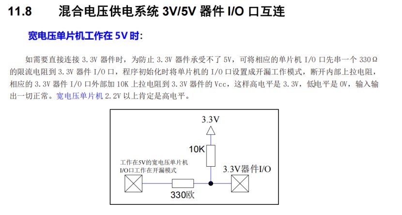

但是这样就在板子上增加一个3.3V电源,也有够烦的

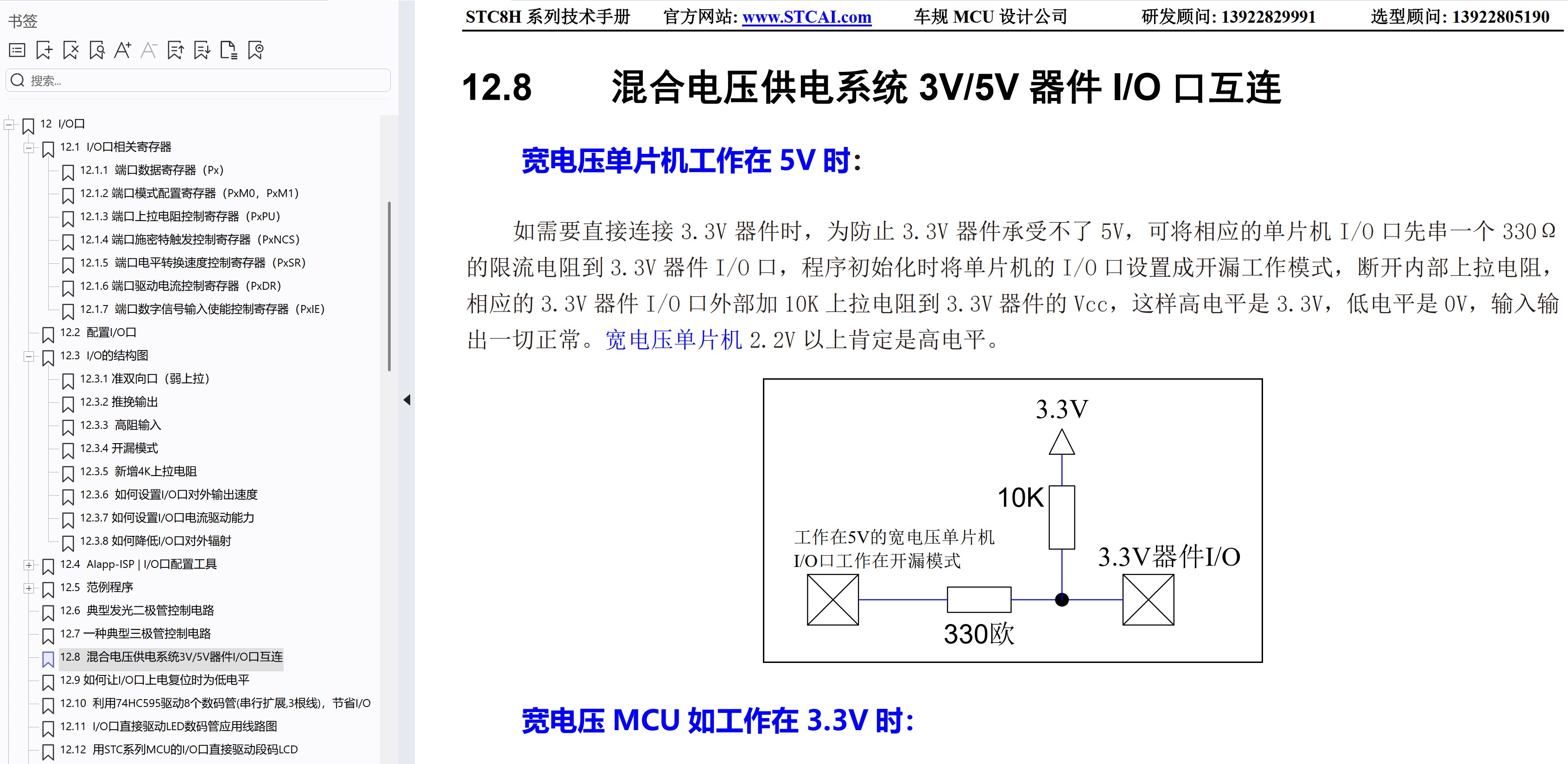

STC8H8K64U 是宽电压芯片,可以使用和显示模块一样的电压;

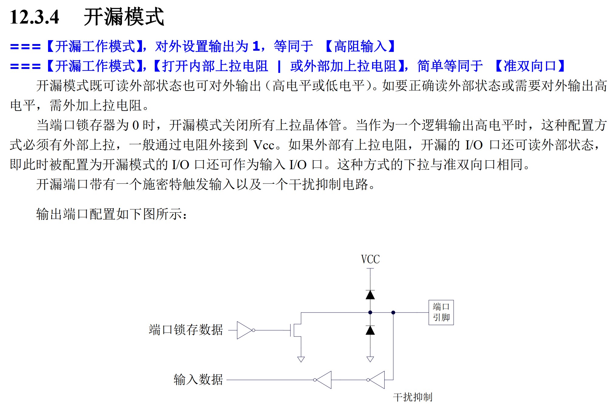

STC8H8K64U的 I2C 接口 设置为开漏工作模式;
显示模块的I2C 应有外部上拉电阻,或其芯片内部有上拉电阻

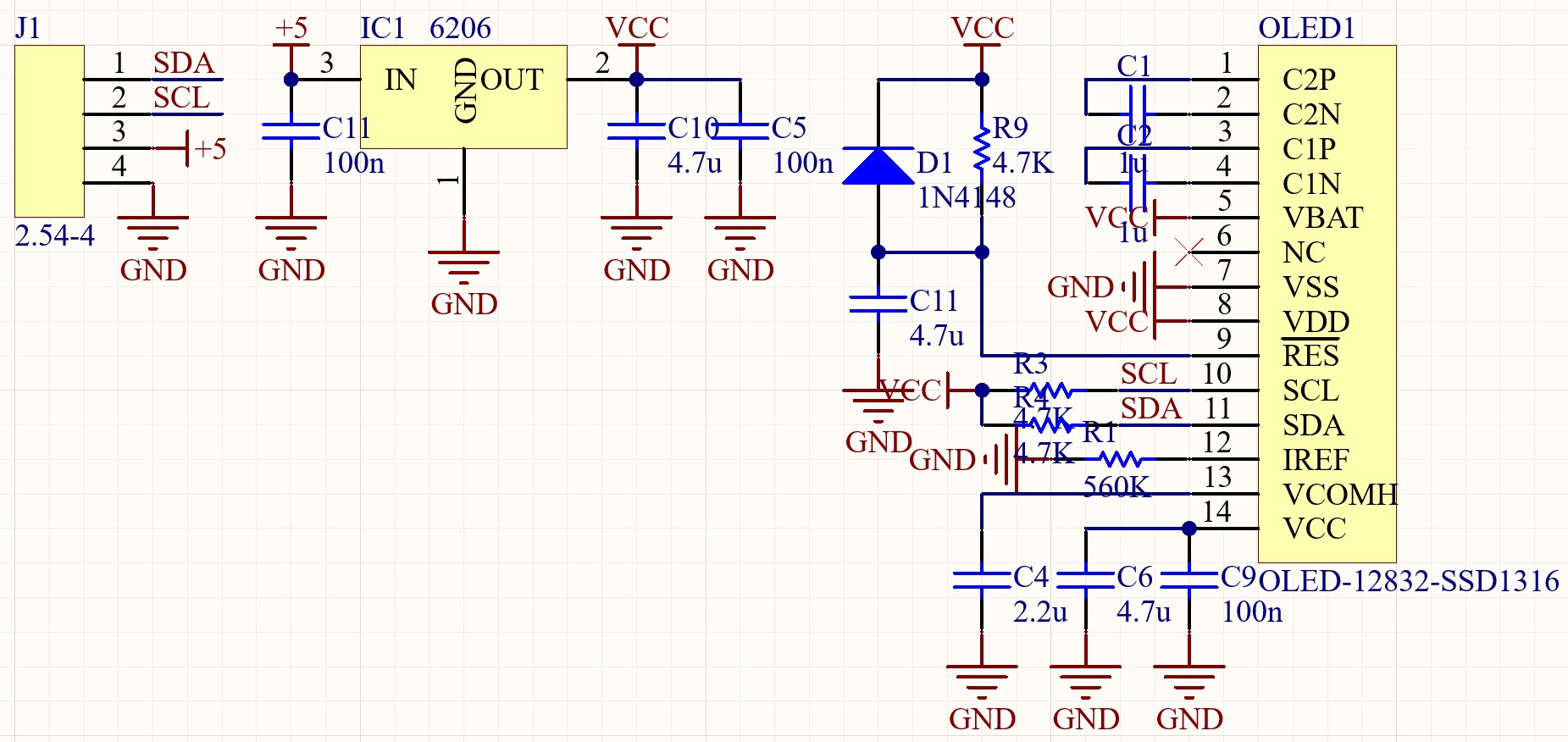

谢谢各位大神的帮助!
我最后决定参照手册12.8的说明,增加一个3.3V的LDO 6206,也没有增加多少PCB空间。希望能一切顺利!
