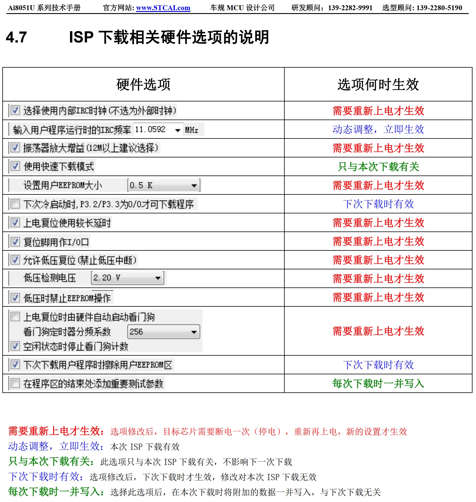

STC15W408AS:
出厂设置是跑内部时钟,外部晶振不起振,
烧录时要设置为下次上电用外部晶振,
烧录成功后,停电再上电,新的设置才生效

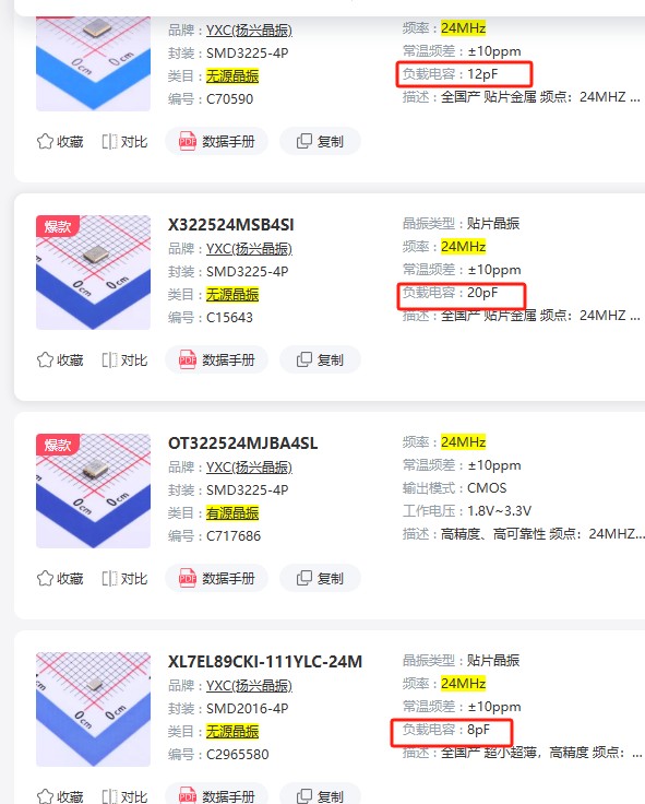

我问了卖家,24MHz晶振负载电容是20pf,所以用22pf也可以。

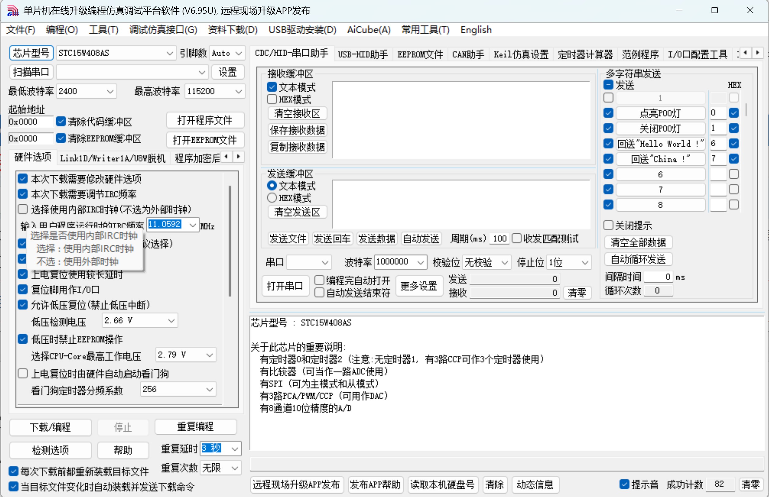

不要用软件 E:\stc-isp-15xx-v6.86R_noPOP.exe 。
要用软件 AIapp-ISP-v6.95U.exe 有 本次下载需要修改硬件选项。
烧录成功后,不需要“停电再上电”。

c程序里面不需要用 P1M0 = 0x00; P1M1 = 0xc0; 把 p1.6 p1.7 配置为 高阻输入。
选择外部晶振时,要在下载软件上 ,勾选 本次下载需要修改硬件选项,
取消勾选 选择使用内部IRC时钟(不选为外部时钟)。
选择内部IRC时钟时,
步骤1,取消勾选 本次下载需要调节IRC频率,再勾选它。
步骤2,勾选 选择使用内部IRC时钟(不选为外部时钟)。
步骤3,下载代码,才能使用内部IRC时钟。
其中 步骤1 非常重要,有时候一定要先 取消勾选,再勾选它,
否则,切换时钟失败,这个应该说属于下载软件的一个bug。
