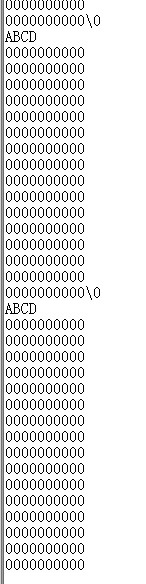

在程序开始设置两个字符串数组zhifu0,zhifu1,开机先打印zhifu1数据,正常。然后把zhifu0的数据保存到EEPROM中,再读到zhifu1打印。发现打印的都是0.EEPROM操作函数从官方例子中复制。求助!

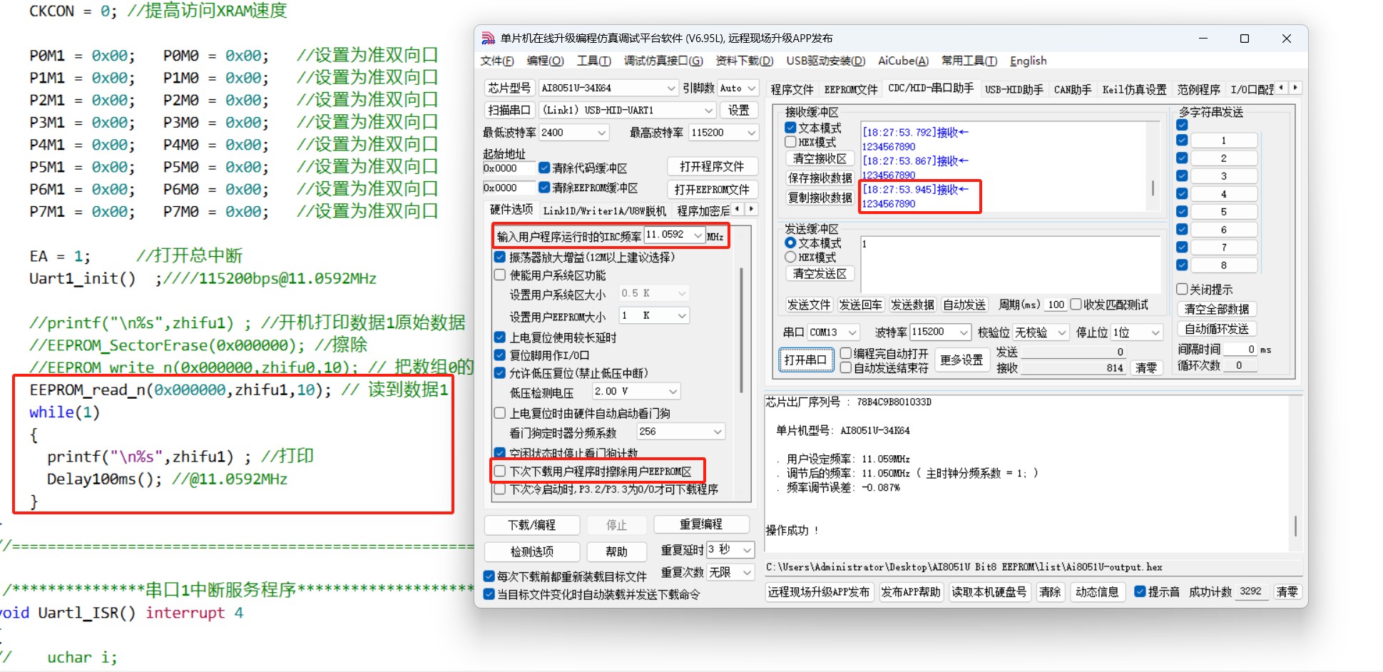

你好,我这里测试EEPROM功能正常,使用的是stcisp自带的串口工具 [attachimg]94471[/attachimg] 具体测试步骤是,选择不擦除EEPROM,然后下载一次带有擦除和写入EEPROM的程序 然后屏蔽擦除和写入程序,只保留读取函  详情 回复 发表于 2025-4-18 18:30
然后屏蔽擦除和写入程序,只保留读取函数,测试可以正常读取刚才写入的程序
  • 打卡总天数:655

在擦除的函数后面跟上一个打印信息,起到延时的作用就正常了,不知道是不是芯片批次不一样的原因。在我的板子上不加延时确实不行。
