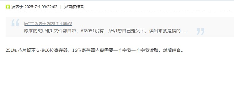

发表于 2025-8-19 10:11:52 | 显示全部楼层
STC32G 的 DMA_UR1T_TXA不能直接赋值一个unsigned int,而只能给DMA_UR1T_TXAH和DMA_UR1T_TXAL逐个赋值,之前定义了#define     DMA_UR1T_TXA   (*(unsigned int volatile far *)0x7efa35),记得以前STC8是可以的,STC32G却不可以了,请帮忙解惑,谢谢
参考此处解释: https://www.stcaimcu.com/forum.php?mod=redirect&goto=findpost&ptid=18901&pid=175005 [attachimg]112383[/attachimg]  详情 回复 发表于 2025-8-19 10:30

发表于 2025-8-19 10:30:40 | 显示全部楼层
ahwh*** 发表于 2025-8-19 10:11
STC32G 的 DMA_UR1T_TXA不能直接赋值一个unsigned int,而只能给DMA_UR1T_TXAH和DMA_UR1T_TXAL逐个赋值,之 ...
参考此处解释:
https://www.stcaimcu.com/forum.p ... 8901&pid=175005

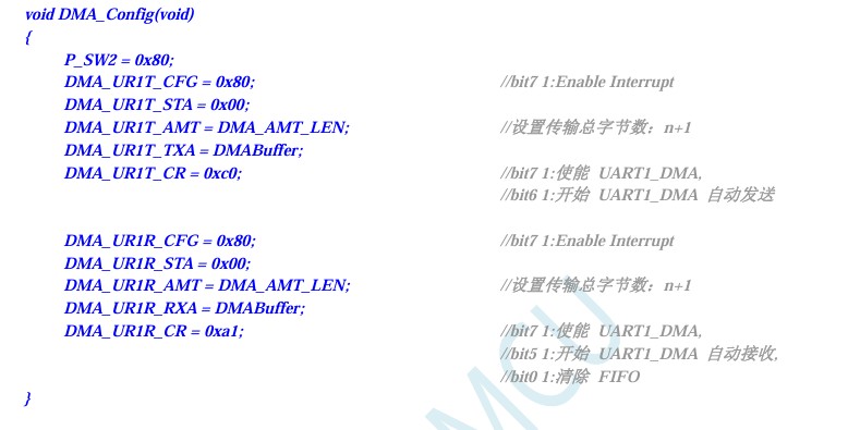

发表于 2025-8-20 10:35:10 | 显示全部楼层
STC32G,STC32F的规格书中的DMA程序范例中都是这样写的,应该是个错误,希望修改一下
已帮反馈至此处,后续手册问题也可在此贴反馈 https://www.stcaimcu.com/forum.php?mod=redirect&goto=findpost&ptid=19665&pid=182719  详情 回复 发表于 2025-8-20 14:28

发表于 2025-8-20 14:28:26 | 显示全部楼层
ahwh*** 发表于 2025-8-20 10:35
STC32G,STC32F的规格书中的DMA程序范例中都是这样写的,应该是个错误,希望修改一下 ...
