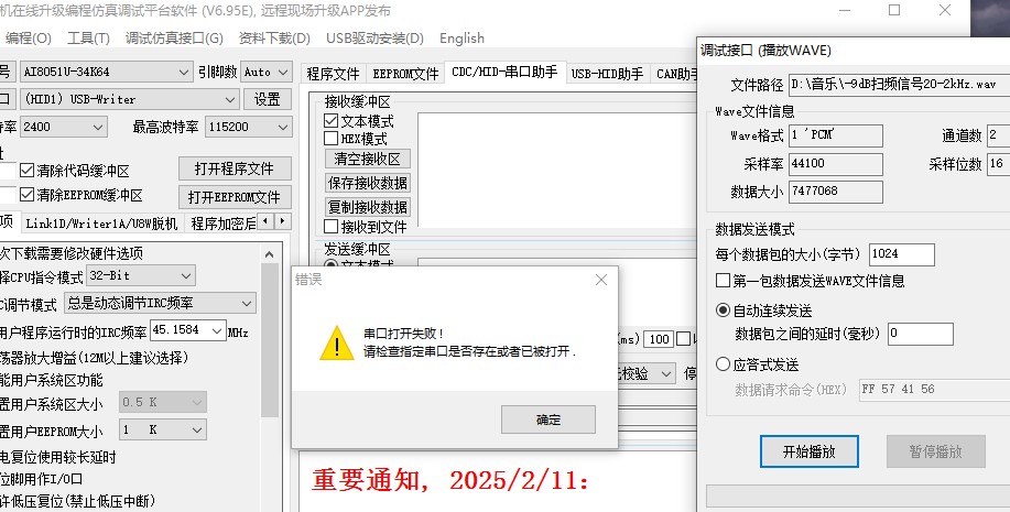

用AI8051U 擎天柱板测试I2S输出,连接电脑可以烧录,不能播放音乐,提示串开没打开,是什么原因?

状态不对,显示USB-Writer,仍处于等待USB下载状态,没有运行用户程序

如何运行用户程序?不是说烧完就可以连接了吗?为什么烧录后,串口就断开了?

izff*** 发表于 2025-2-24 11:11
如何运行用户程序?不是说烧完就可以连接了吗?为什么烧录后,串口就断开了? ...
这看起来是CDC下载音频文件保存到SPI Flash通过I2S播放的功能
这是实验箱的例程
擎天柱开发板无SPI Flash也无I2S DAC,无法实现这个功能
