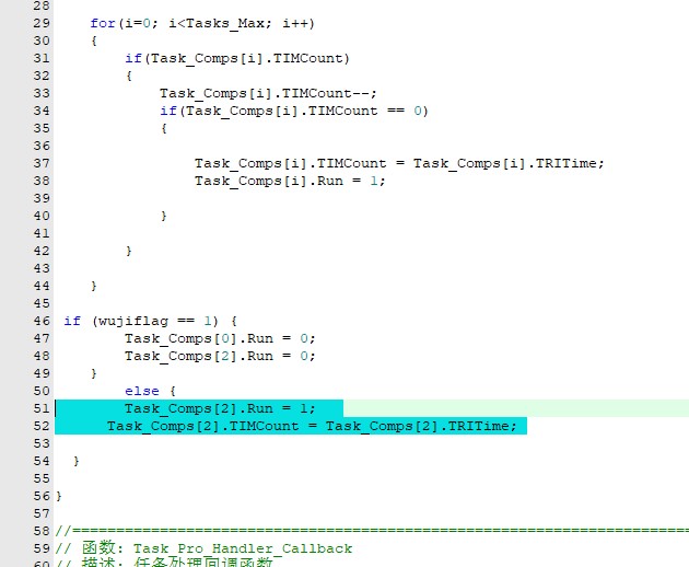

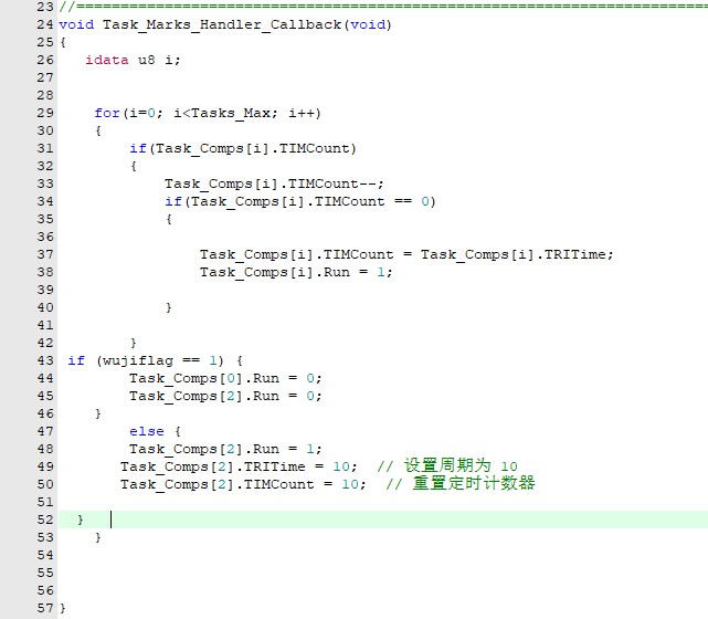

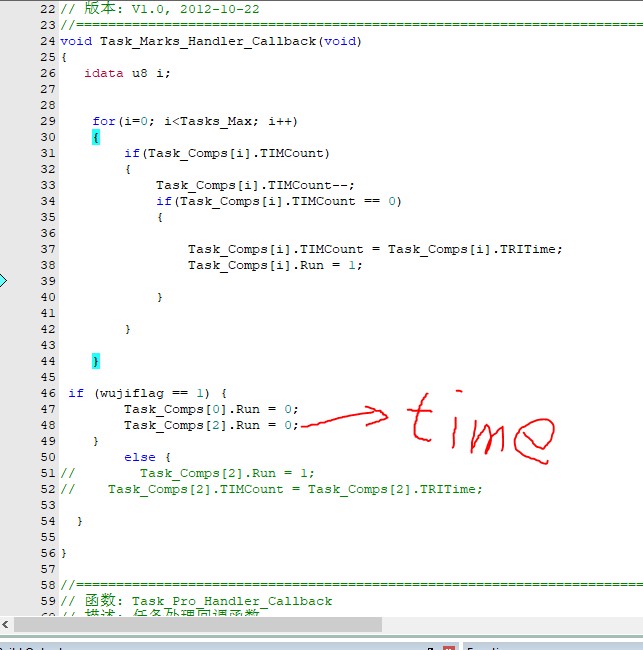

当wujiflag==1 时,,
我把Key_Scan和time关了.
这里time是10个周期
但是我重新开启时, time的周期变成了1了
不懂怎么恢复初始值,或者设置我需要的值.

这样子写,理论上可行的. 但是运行出来,time还是一个周期.
不懂咋回事了

程序中存在这么几个问题:
1.Run并不是用来控制任务是否启动或者停止的,这仅仅是用于调起任务运行的一个暂时标志位,手动操作会导致混乱。
2.想要在运行中改变任务的运行频率,可以在其他地方设置TRITime,这样下次重载的时候会自己重载上值的。
3.如果想要手动控制任务是否运行,可以通过在Task_Pro_Handler_Callback函数中 ,对运行程序部分进行手动限制。以下是根据你所想要程序的改动示例:
