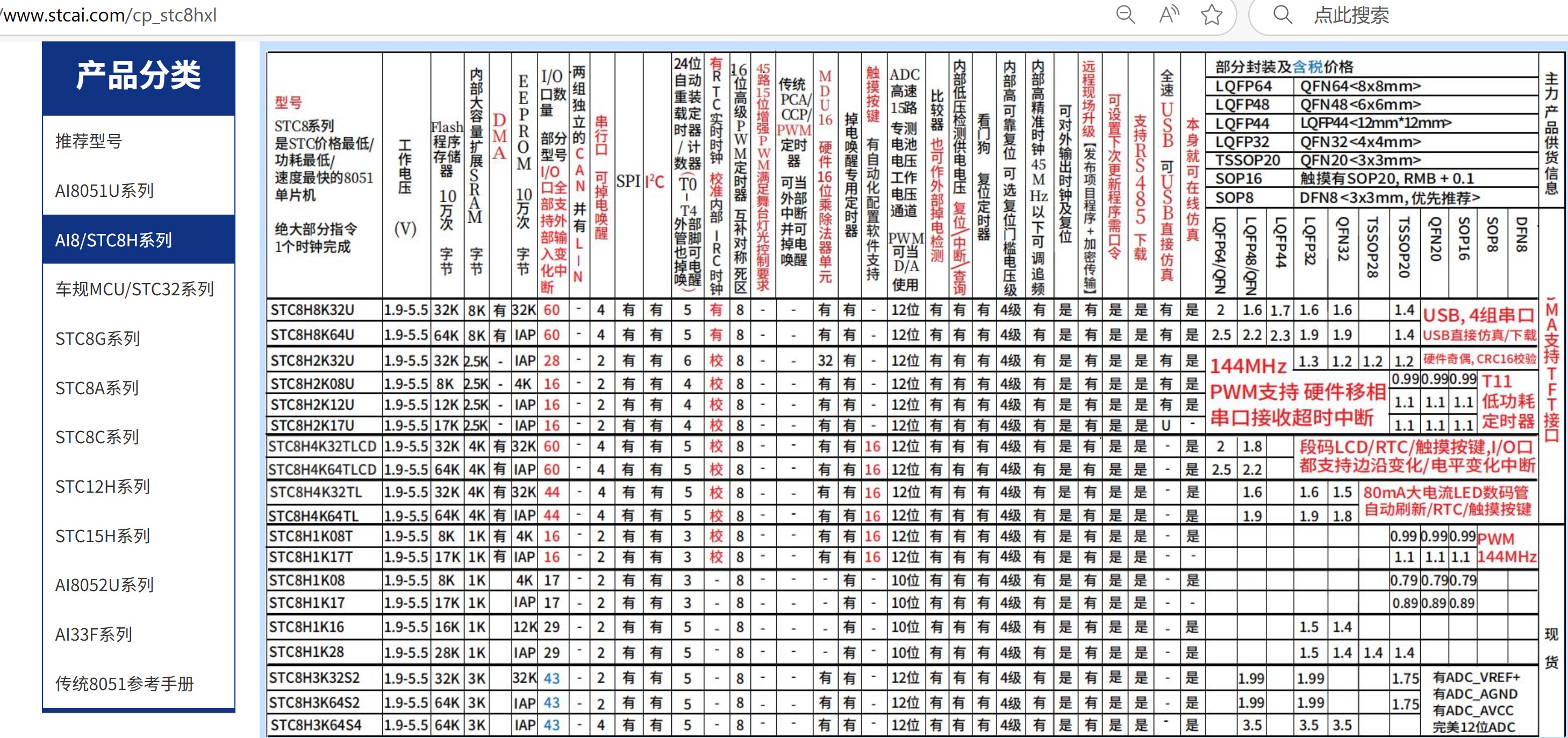

关于RTC,
在元器件选择表中 RTC 的 “校”是什么意思 ?

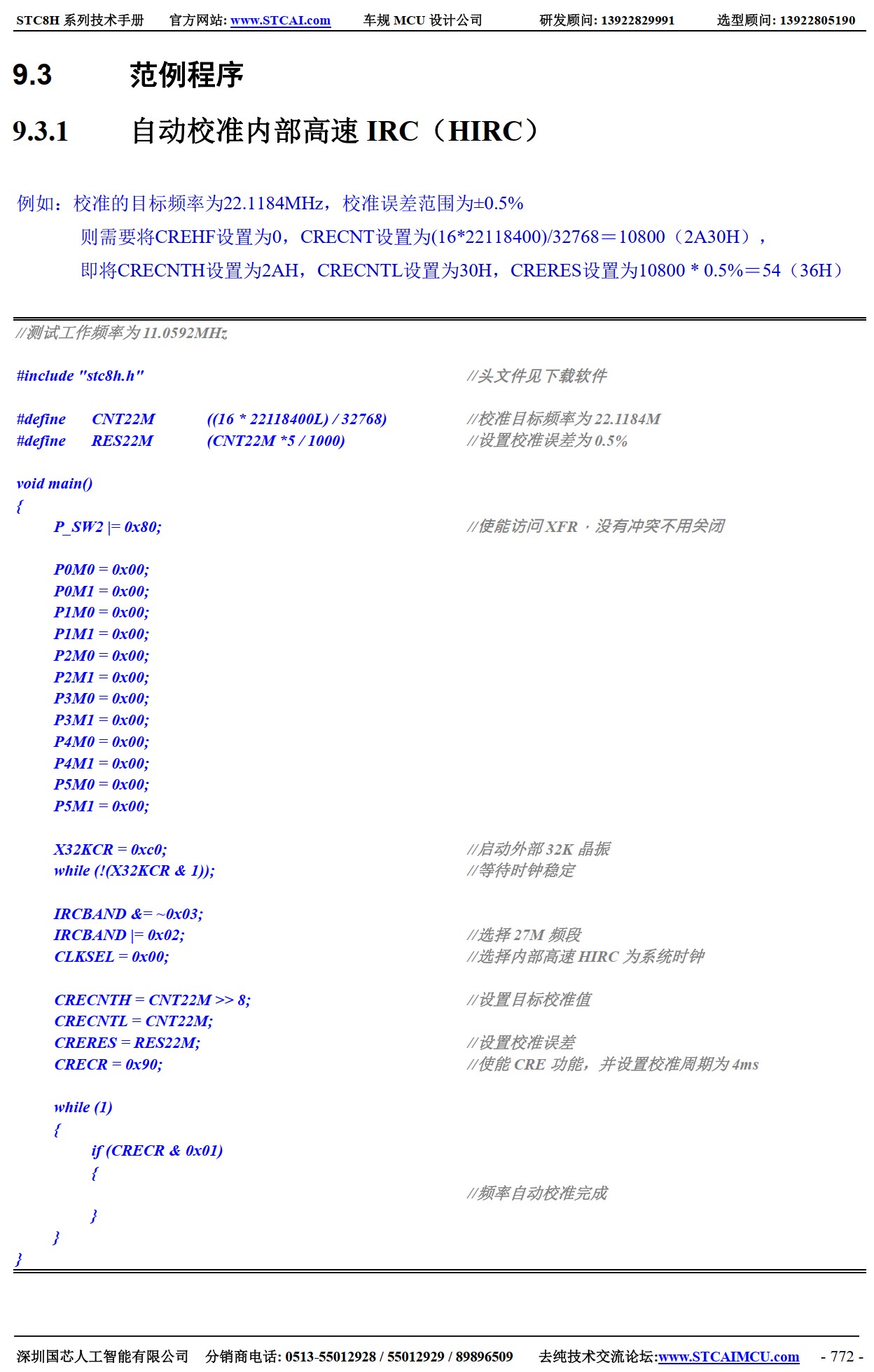

指有RTC实时时钟功能的MCU,
有无用外部 32768-RTC晶振,
自动校准内部高速IRC时钟的自动校准功能
