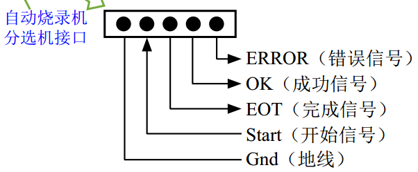

发表于 2023-3-19 15:06:51 | 显示全部楼层
可以自己用个MCU控制下面的U8W来烧录,如控制5个这样的U8W
如下控制信号,连续10mS低有效
