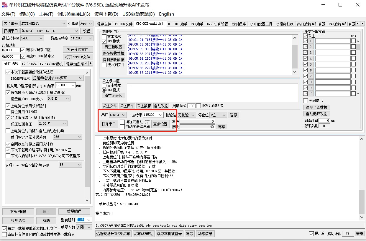

以上代码已经调试通过了
具体过程: 下载程序后, 打开CDC助手, 向CDC助手发送数据, 随后CDC也就收到相应的数据, 没毛病
随后我添加以下语句, 目的是循环向CDC口发送数据, 1s一次
然后就出现了以下现象:
当关闭CDC口时, P2.1连接的指示灯不闪了;
当打开CDC口时, 程序运行正常;
我感觉是不是单片机向上位机发送数据, 只有有上位机接收了数据, 程序才继续运行, 如果没有上位机接收数据, 程序就不运行了.

上午好,已经测试通过了,原因是没有在发送前判断是否发送忙 这个是测试通过的程序: 以下是更改的过的程序片段 while (1) { if (f1ms) { f1ms = 0; if (cnt++ >= 1000) {  详情 回复 发表于 2025-2-17 10:33
