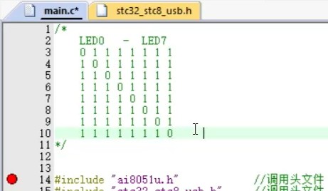

接着冲总采用了新的排灯方案
这块多说一句,这里冲总采用了一个8x8的行列式,就是我们平时说的matrix(矩阵),学习计算机后期会经常需要矩阵的操作,例如3D投影的变化,所以没有数据基础的朋友,可以学习下高等代数,里面会有这方面的讲解,但是对于平常就业来讲,矩阵基本上是用不上的,因为现在座IT大部分都是数据库的增删改查,做个列表等等,所以要求计算机的水平比较低,而如果坐数据分析,复杂的UI交互这些就不行了,所以计算机学习并不简单,关键看你怎么用。

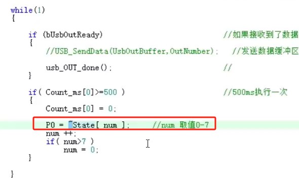

另外请看下图:
这里面有两个知识点,第一个是P0的8个引脚可以批量操作,第二个是字节可以通过~符号取反。

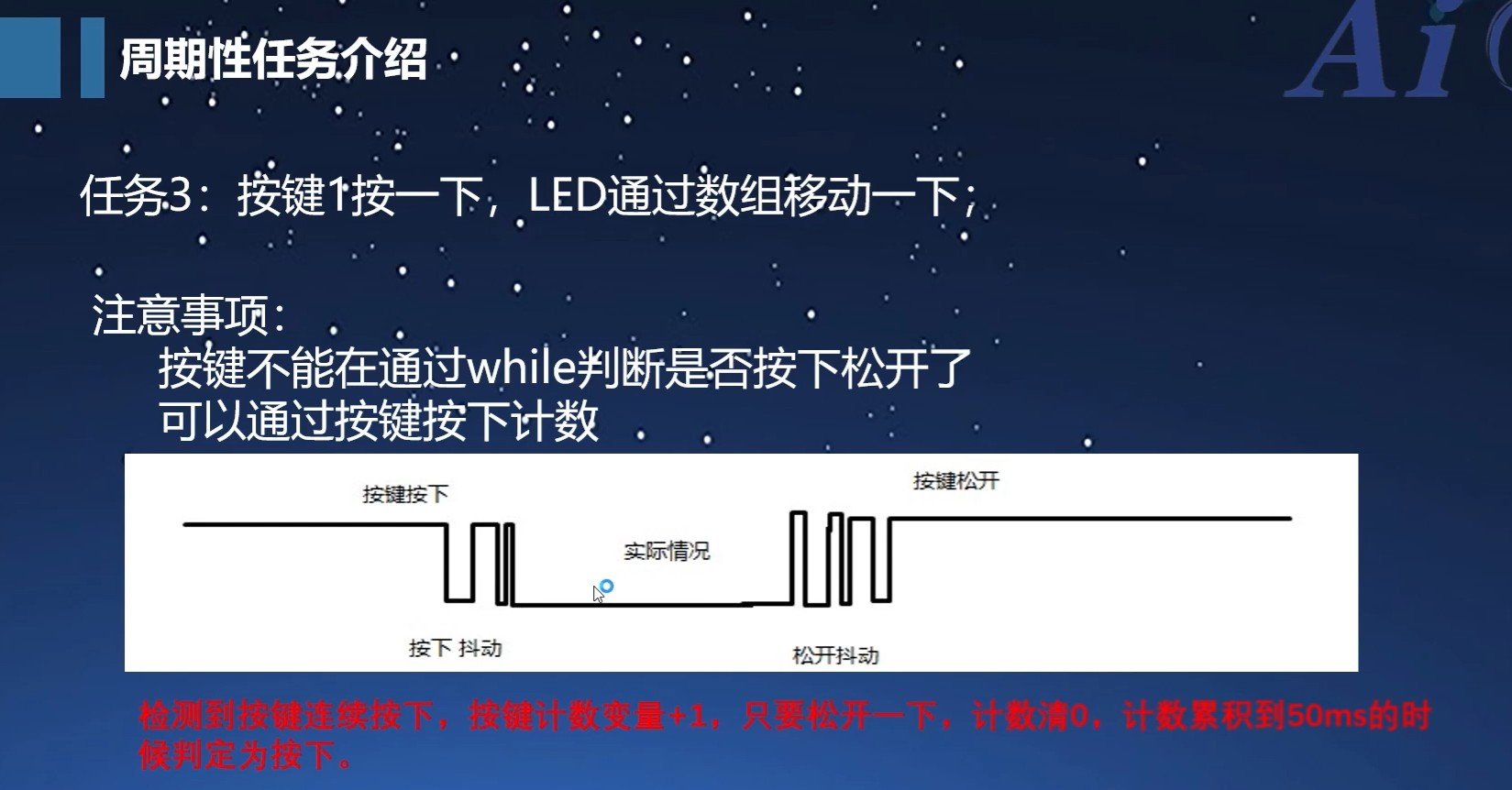

接着,冲总又讲解了按钮导致的死锁问题如何处理,这里的经验值得借鉴。

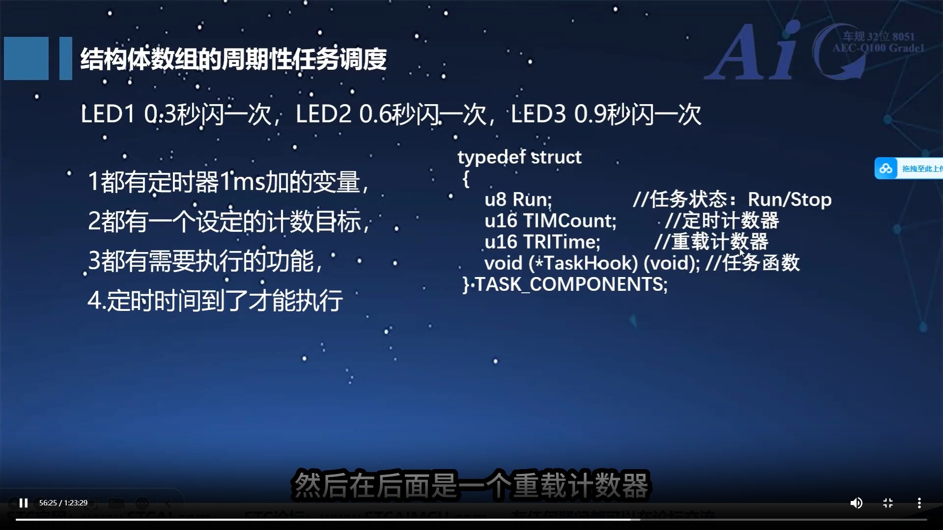

接着介绍了结构体的概念,这个非常重要,C语言在编写规模大的程序时候,不能仅仅采用散量,为了保证数据的封装性,建议采用结构体(struct)封装数据,如下图:
定义方法:
typedef struct{
  //定义变量名称及类型
  //定义方法名称及类型
} 自定义结构的名称;
这种方法实际上是重新定义结构体,如果是单纯定义结构体,可以使用这种:
struct 自定义结构体的名称{
  //定义变量名称及类型
  //定义方法名称及类型
但是这种方法定义不知道这款单片机的编译器是否支持

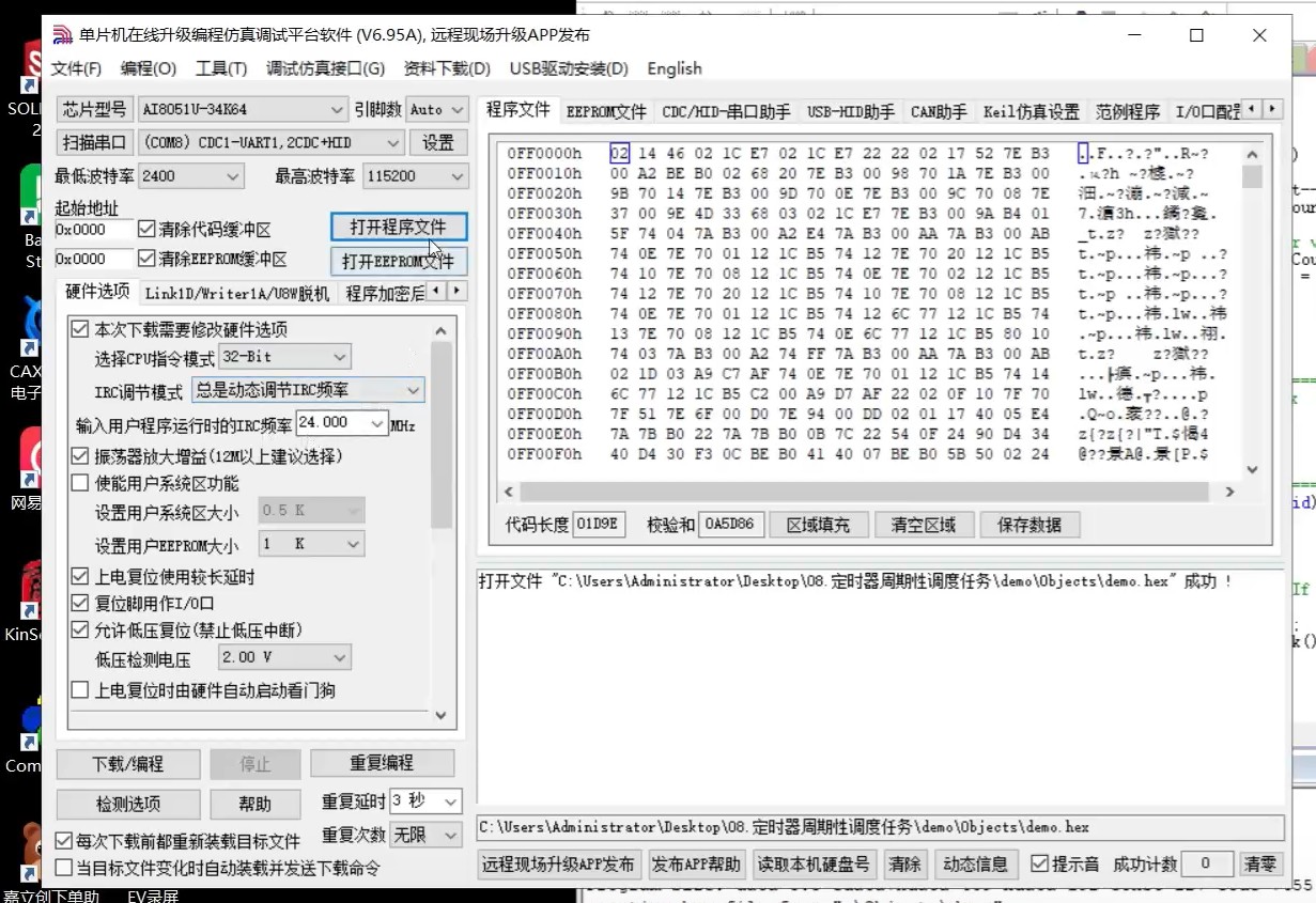

例外下载器的版本配置要注意版本:
