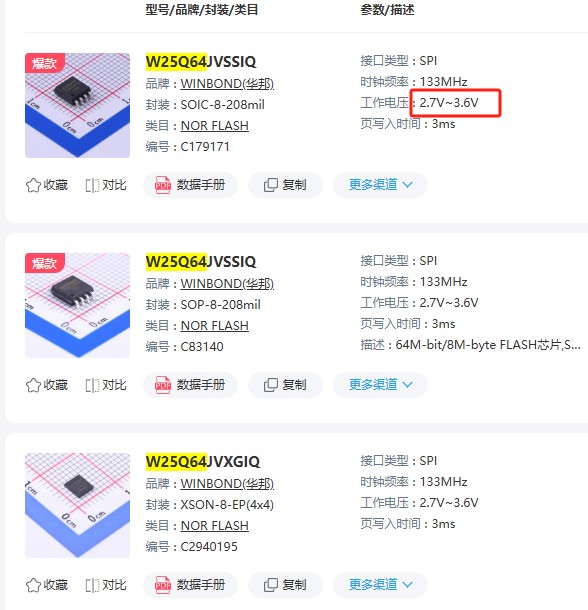

发表于 2025-5-27 11:19:33 | 显示全部楼层
这个用USB 5V电测试有问题吗?
一般不行,查芯片手册确认电压范围 [attachimg]101606[/attachimg]  详情 回复 发表于 2025-5-27 11:44
123
5133
11465
发表于 2025-5-27 11:44:30 | 显示全部楼层
孙*** 发表于 2025-5-27 11:19
这个用USB 5V电测试有问题吗?
一般不行,查芯片手册确认电压范围
