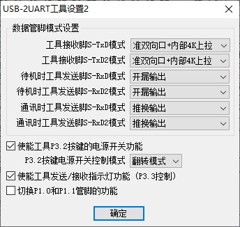

发表于 2025-1-16 19:36:06 | 显示全部楼层
向研发反馈答复如下:没有烧录同时设置RTC的功能,很多硬件选项需要烧录后重新上电才能生效,RTC设置后就不能断电,就产生了冲突
可以再用一个带RTC功能的单片机,通过串口以自定义协议设置RTC
不设置RTC时,IO高阻/准双向1/开漏1,释放总线,不影响下载工具正常下载
下载工具这样设置,下载完就释放总线,不影响外挂的单片机通过串口设置RTC

感谢解答
再请教一下 :下载完后怎么告诉“带RTC功能的单片机”可以设置RTC了?
通过P3.2充当“带RTC功能的单片机”的电源控制么?

带RTC功能的单片机释放总线时也可监听串口数据,有数据说明在下载,数据没了并保持一段时间仍无数据,说明下载完了,也可用另外的IO口读目标芯片的电源状态,下载之前断一下电,下载之后也会断一下电,通过这个特征判断
