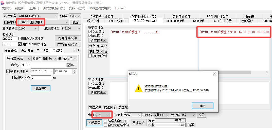

通过usb转串口连接,收发短路,点"设置RTC"按钮,偶尔能收到正常数据,大部分数据不对,数据长度都不正确

发表于 2025-1-15 12:01:23 | 显示全部楼层
这是发送数据的功能,通过串口,不是接收数据
串口助手要想收到数据,单片机必须通过串口发送数据
必须有用户程序从串口接收程序并写入RTC寄存器才能正常使用
7378
14037
发表于 2025-1-15 12:03:03 | 显示全部楼层
串口助手打开同一个串口,才能看到发送的数据
7378
14037
发表于 2025-1-15 12:04:36 | 显示全部楼层
串口助手发送的数据默认是红色,你这个蓝色的不是发送的数据

 楼主| 发表于 2025-1-15 13:12:40 | 显示全部楼层
我把发送的关了,开了以后显示接收的数据仍不完整
接收是用户程序实现的,如果和预期不符,检查程序  详情 回复 发表于 2025-1-15 13:44

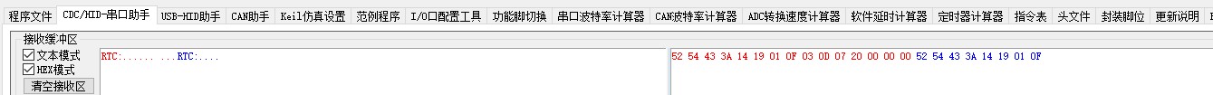

 楼主| 发表于 2025-1-15 13:37:50 | 显示全部楼层
so*** 发表于 2025-1-15 13:27
时间部分是hex格式的所以显示不是很正常
左边是文本格式,右边是HEX格式,不是这的问题

 楼主| 发表于 2025-1-15 14:13:21 | 显示全部楼层
我现在不接收,只是把串口接收与发送短接,测试发送了什么数据,但接收与发送的数据不一样

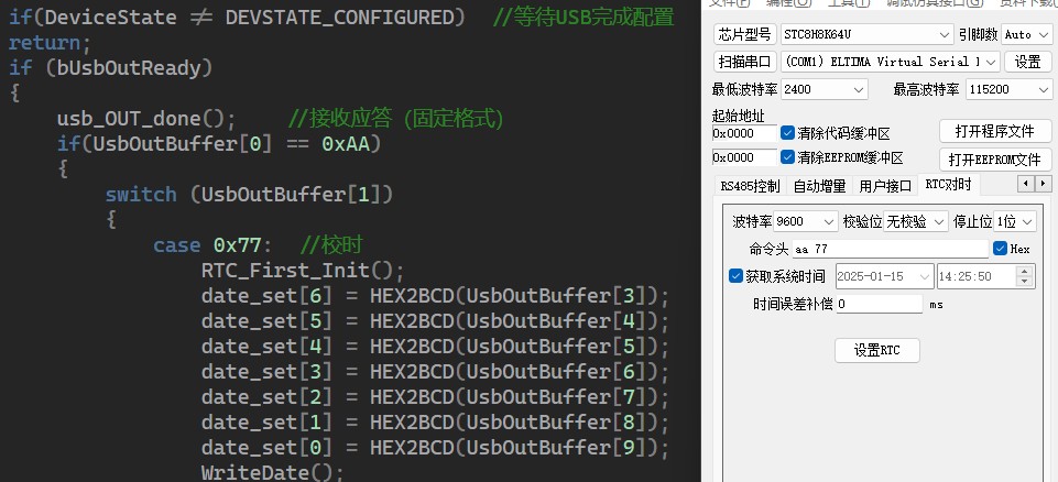

发表于 2025-1-15 14:26:03 | 显示全部楼层
一直用,很好用的。我使用时加了个命令头,方法就不细说了,看图。
