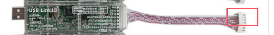

发表于 2025-1-14 08:48:34 | 显示全部楼层
只连接下图红框里的接头,再试一下,延长线要短一点,如果还不行, 加我微信好友19952583534
