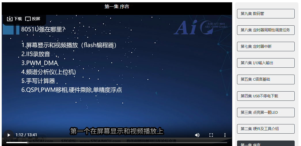

学习AI8051U的教学视频打卡
今天了解一下AI8051U强在哪里?相对于之间的STC芯片的优越性
1.屏幕显示和视频播放(flash编程器)
2.IIS录放音
3.PWM DMA
4.频谱分析仪(上位机)
5.手写计算器.
6.QSPI,PWM移相,硬件乘除,单精度浮点

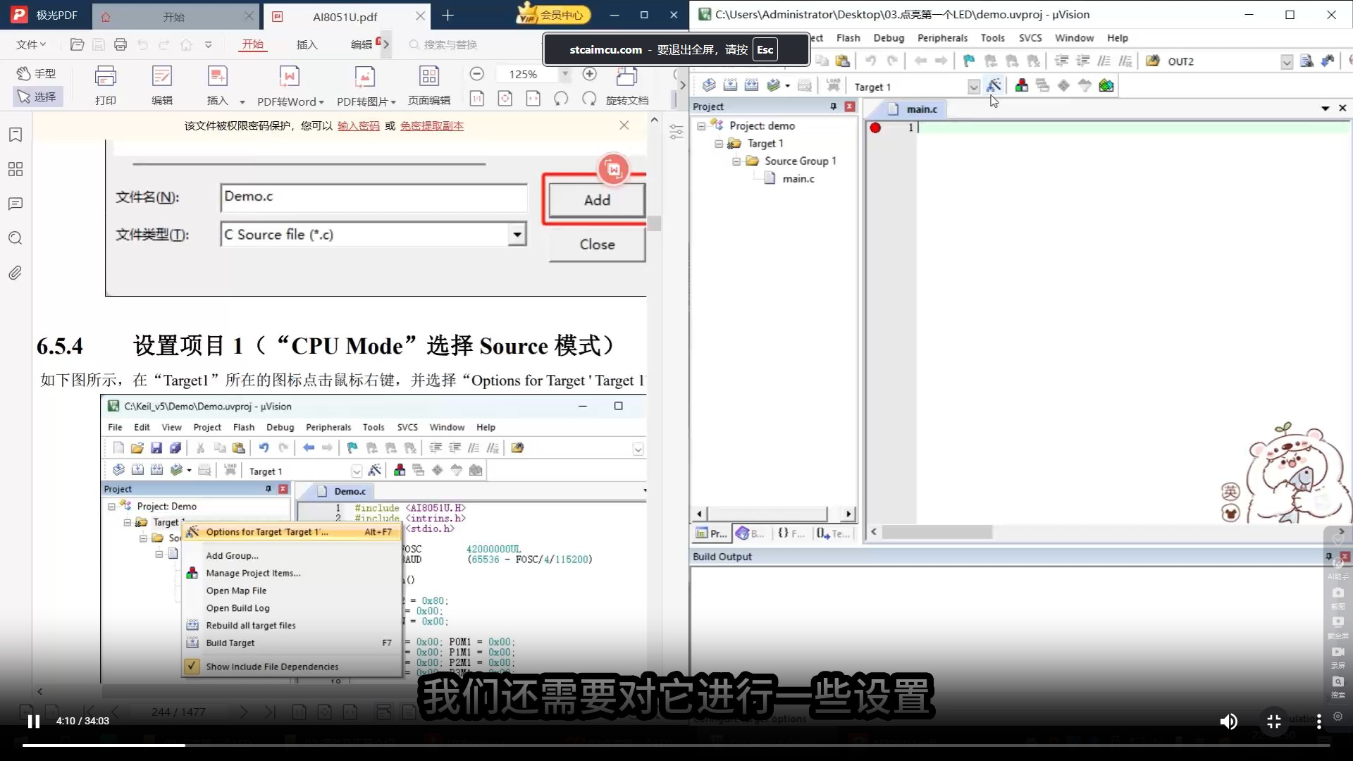

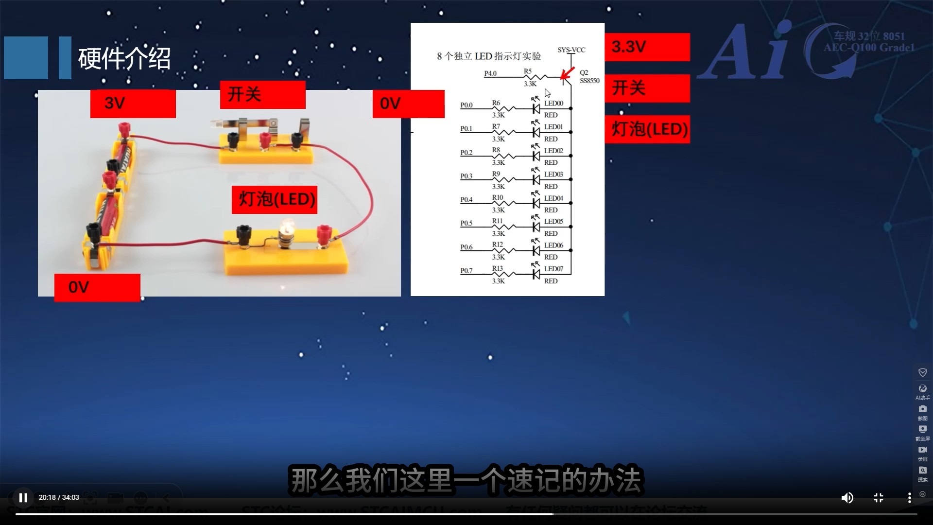

学习打卡第三天,点亮LED灯。
总体来说,讲的很详细,适合初学者和喜欢DIY的小伙伴。
1.创建空工程(手册 6.5章节)
2.添加头文件(利用ISP软件,结合手册6.4章节),(开始时候不知道添加这个,编译不过去 搞了半天。)
3.输入如下代码,并编译.
大家初见工程时候,最好是把C 文件和H文件放到不同的文件夹里面,这里可以是工程看起来更加的整洁。
使用AI8051的话,还是要配置一下 keil中的文件。地址啥的,还是有一些值得注意地方,
添加编译路径;
最后实操的讲解软件和硬件的也很详细。

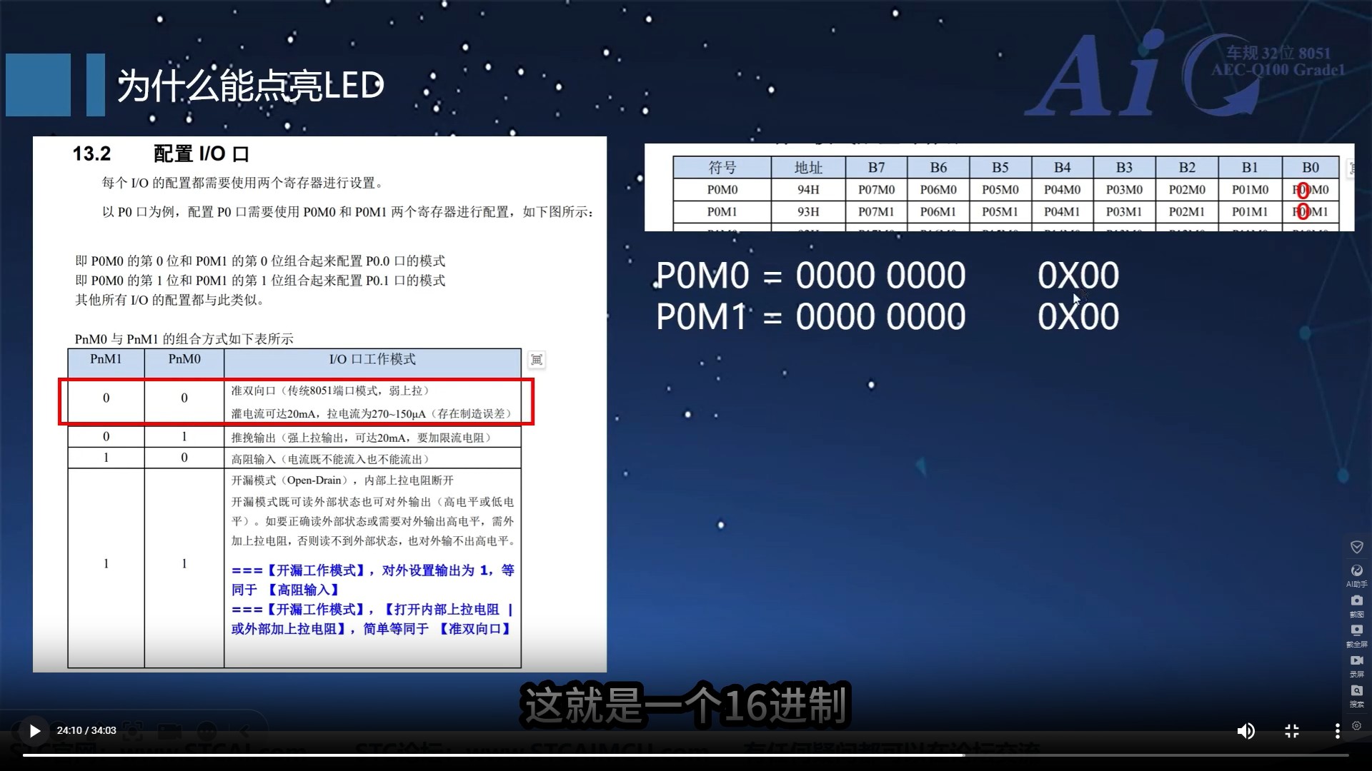

STC的IO口的驱动能力是不是比之前提高了很多,可达20MA?
STC的配置引脚配置还是好用啊

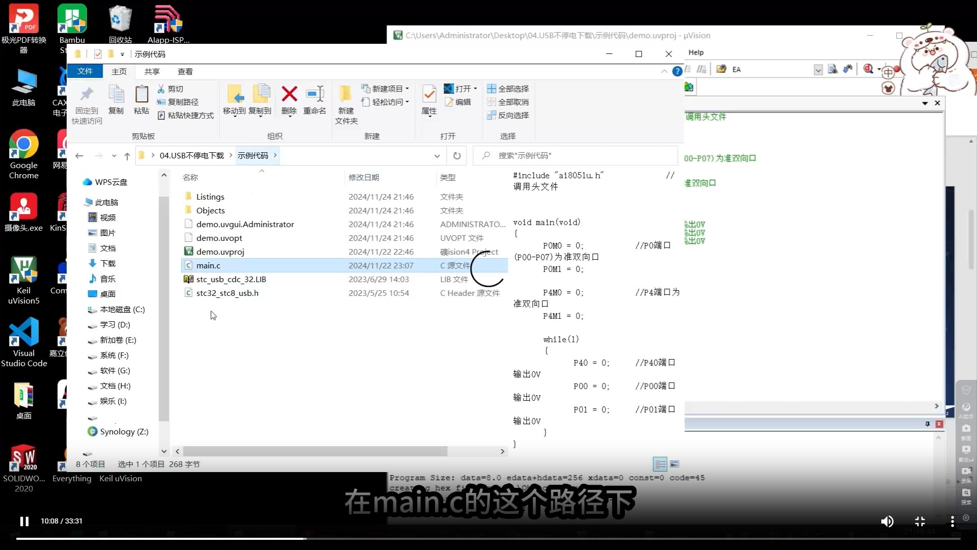

学习打卡第四天:学习USB的不间断下载程序
USB不停电下载基本思路、方法:
1.实验对比演示
2.下载所需文件(STC官网-软件工具-库函数-USB库文件)
3.移植关键部分到工程:
3.1 添加头文件
3.2 USB初始化函数(Lib+.h库实现)

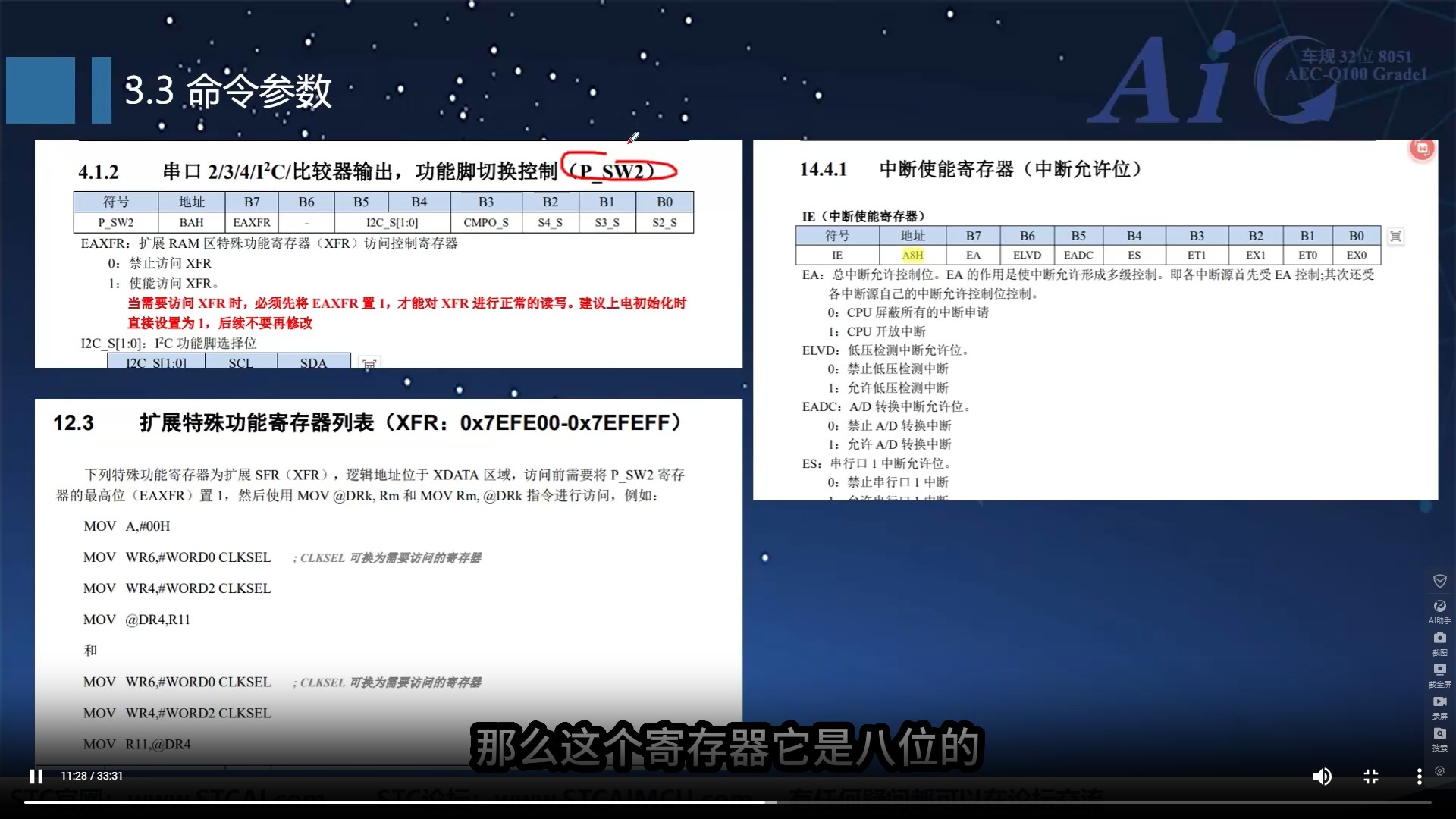

3.3 命令参数
3.4 打开P SW2寄存器和IE2寄存器(只打开一个位)

2.5 开启总中断功能 EA IE2寄存器配置时候的注意事项
