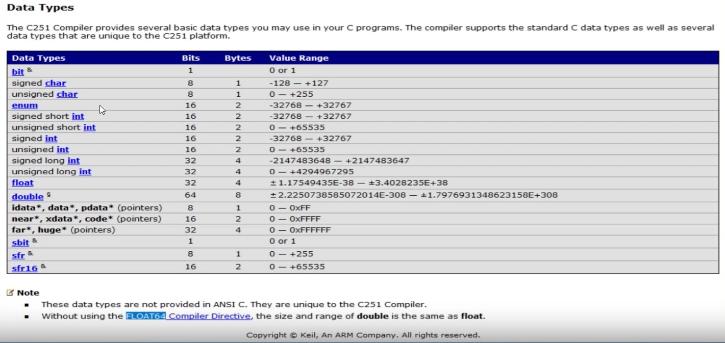

今天冲总给大家普及了以下基本语法,感觉讲了很多,由于时间的限制,实际上关于C语言的设计思想没有讲,只讲了基本的变量类型和基本符号类型用法。关键是这里面好多内容都和我上大学的时候讲的一样,上来就一顿输出,对于没有了解过C语言的朋友,只能抓紧用本记啊。

先感谢 冲总的课程,真的很用心讲,下面的图大家可以背背,我是从课程里截取的,以后总能用到。
