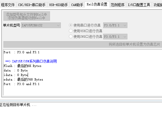

本来心心念念ai8051u试验箱,打算突击一下冲哥的教程,结果看了四五讲感觉基础还有薄弱,有的疑问没法解决,写不出高质量的文档,于是打算把老普中实验板的配套视频学一下,里面提到普中的一个仿真器,搜了一下自己的x宝购买记录,发现自己买过
IAP15F2K61S2仿真芯片(以前没学会单片机,倒是买工具买了很多
参考搜到的一篇文档
拿出来,替换下89c52rc芯片。结果用最新的AIapp-ISP-v6.95D。点了将所选目标芯片设置为仿真芯片,结果反复对开发板上电断电了好几次都没法进行。
只好到 STC单片机专业供应商 这里(url不好改成 toolsdownload么?
先下载最老的4.x版,结果这个够老的,连iap芯片都没有!
换了6.85,切换到keil仿真,点 第一个按钮:将IAP15F....设置为仿真芯片这个,按下去,开发板上电,一下子就好了。。。
到底是我操作有问题,还是新版软件有bug?
另外这个iap仿真占用了p3.0和p3.1,这样 普中开发板的四个按钮的2个就无效了吧。

发表于 2025-1-6 13:37:05 | 显示全部楼层
15系列和89系列脚位不同,不兼容
8051U和89系列脚位兼容

发表于 2025-1-8 18:45:50 | 显示全部楼层
Debu*** 发表于 2025-1-6 13:37
15系列和89系列脚位不同,不兼容
8051U和89系列脚位兼容
那我这个iap芯片合着已经烧了?不会把普中开发板给烧了吧
要想实时仿真,是不是可以拿打狗棒,降龙棍来仿真?

发表于 2025-1-8 23:14:40 | 显示全部楼层
要想实时仿真,是不是可以拿打狗棒,降龙棍来 ...
打狗棒、降龙棍是89系列兼容脚位,可以使用
