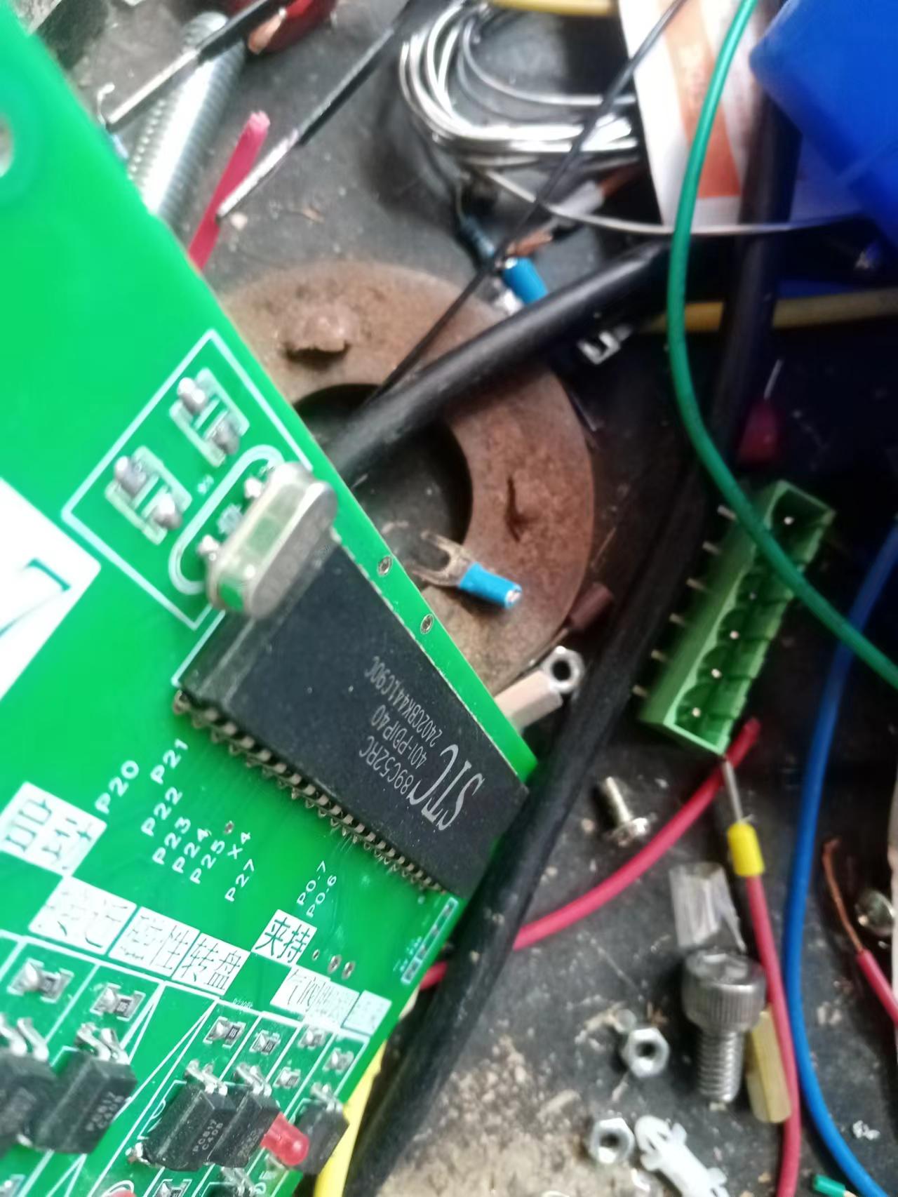

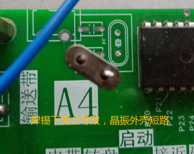

2,发现晶振和焊板疑似短路,但没有证据,所上把晶振上浮了一下。
焊锡下流会导致,晶振外壳短路,不知道大家遇到过这样的问题没有

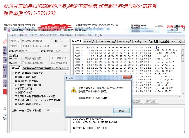

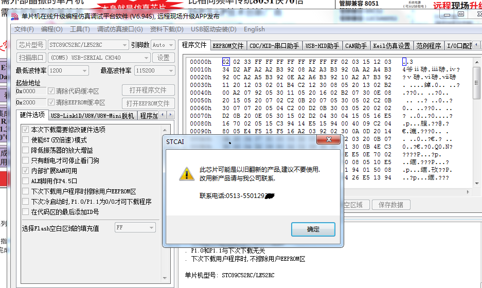

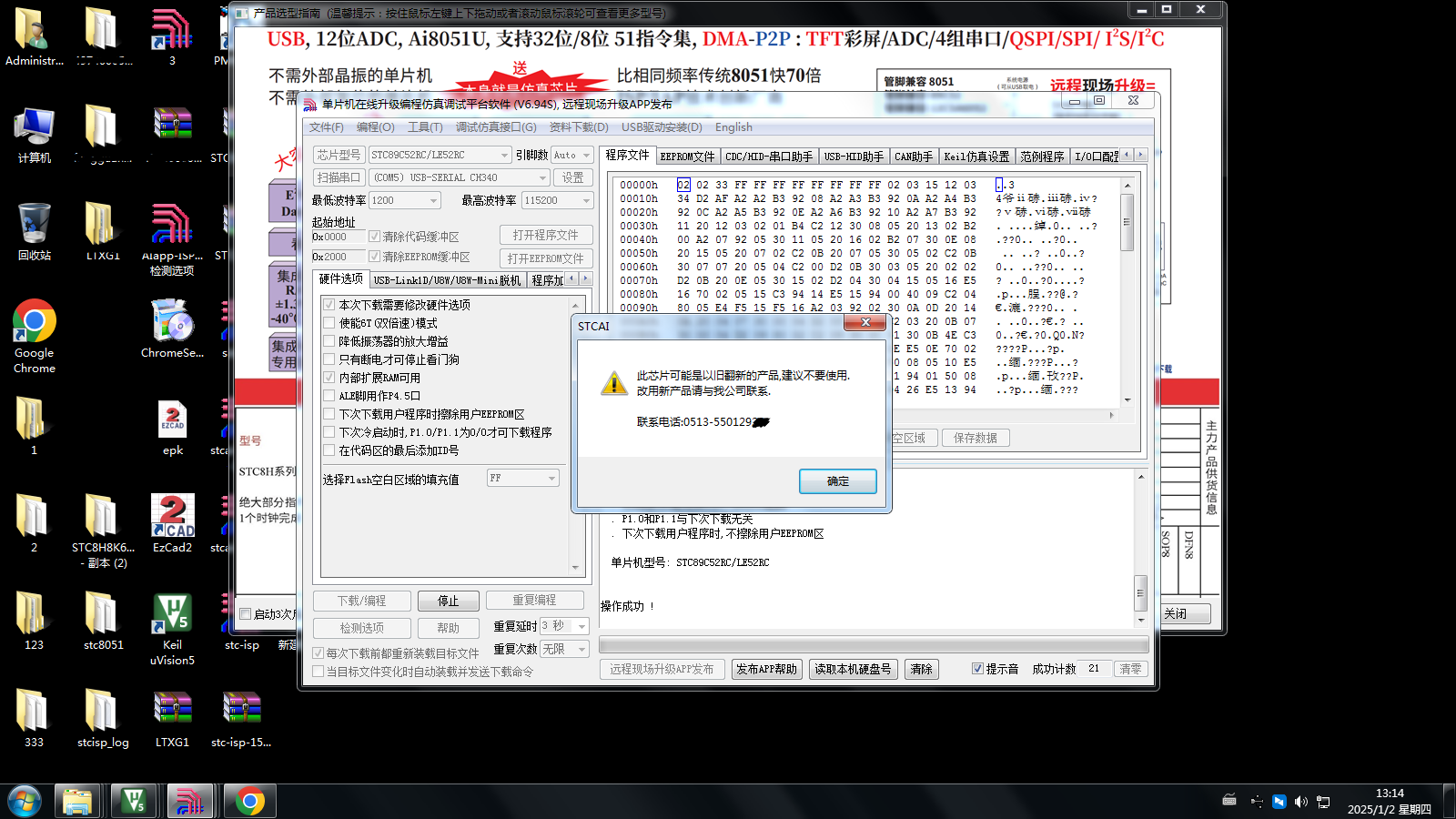

如下提示能说明什么问题呢
此芯片可能是以旧翻新的产品,建议不要使用,改用新产品请与我公司联系,
联系电话:0513-5501292
本贴关联贴

这个提示是芯片出厂时间过长就显示,好像是10年吧
晶振焊盘不能比晶振脚绝缘的位置尺寸大,晶振不分正负极,1脚不要用方形焊盘,网上也有晶振垫片卖,可以加一个
高频晶振两个脚接的电容30~47pF

晶振焊盘太大了,另外可以加脚垫,好处不仅仅是绝缘
