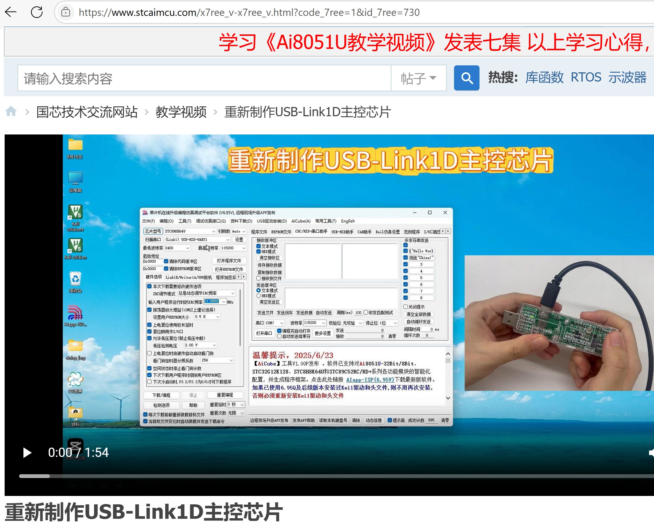

https://www.stcaimcu.com/plugin. ... e=1&id_7ree=327
参考视频再手动更新试下

我就是6.95D制作的Link1D芯片,正常的。ISP软件-“编程”-“制作USB-Link1D主控芯片”。
还有一种方式,ISP软件的硬件选项旁边有个“Link1D/Writer/U8W脱机”中“设置Link1D/Writer/U8W主控芯片”,我没用过这里的操作。

我的好了,就用上面回复的方法,我的Link1D又能识别出来了:
