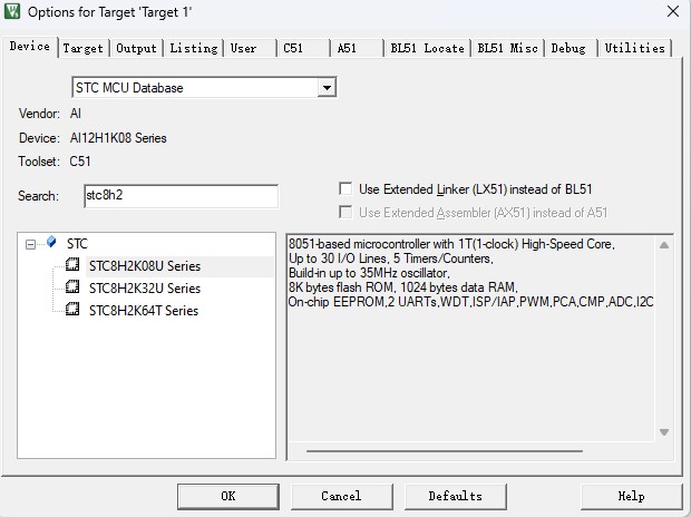

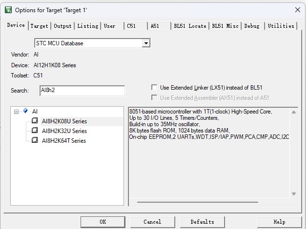

没办法新建8H2K12U的工程,也没有AI8H2K12U的芯片可以选择

这个属于8h2k08u系列的,使用08u即可

你的说法是错误的!
屏幕中列出的
STC8H2K08U Series(系列):其中包含了STC8H2K08U,STC8H2K12U,STC8H2K17U三款型号
STC8H2K32U Series(系列):目前仅包含STC8H2K32U一款型号
所以正确的做法是选择STC8H2K08U Series,而不是选择STC8H2K32U Series!

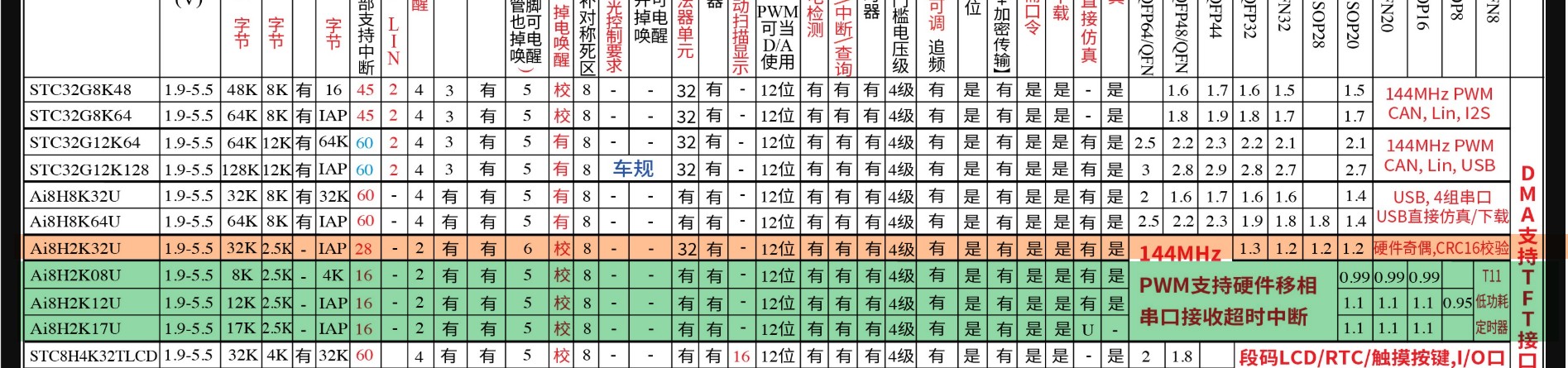

看这个规格表后,你说的是对的。
08U/12U/17U支持FLASH/EEPROM的区别,其他都一样。
