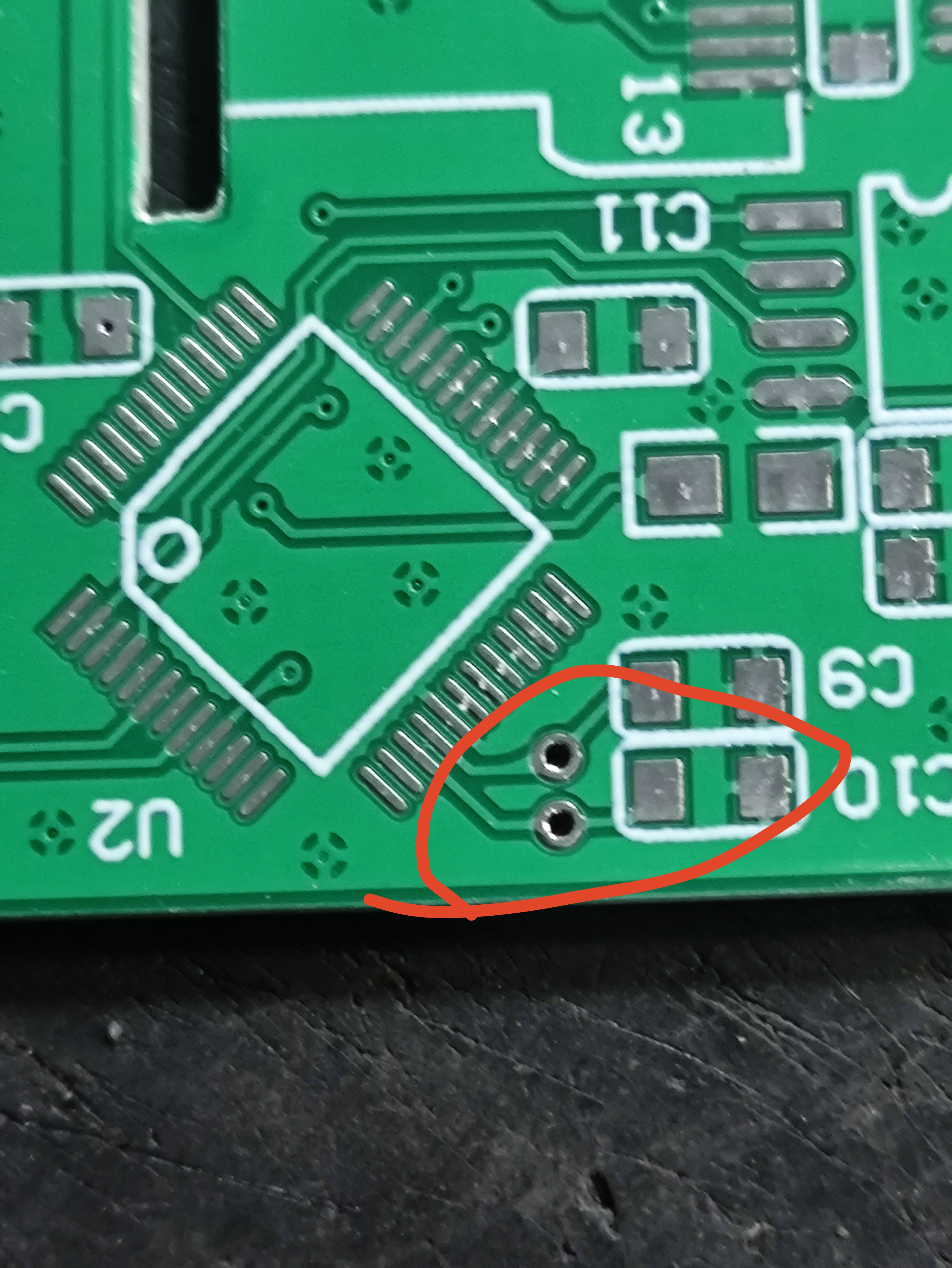

最近制作的小制作需要用到32768晶振,程序已经在最小系统板上实验过了,但打样回来的新板子用了新的一批晶振,却发现不能用,最后确定是晶振不起振的问题。晶振用的3×8mm的,于是把晶振换到最小系统板上,实验发现也是不能起振。之前实验板上用的是从钟表上拆下来的晶振,从几到20pf都能正常起振。但是新买的这一批直到加到30pf才能正常起振,如果容量用的小的话,上电后还得用手摸一下,相当于给他外接了一个干扰源才能正常起振。但是用到新制作的板子上却怎么也起振不了10-47pf负载电容都试了,而且新制作的板子上晶振设计的也很合理,非常靠近单片机,反而起振不起来。而最小系统版上引线拉的非常长,却能正常起振,真是日了狗了。
各位有没有啥建议
