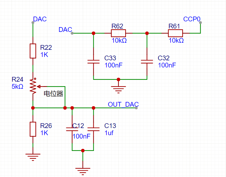

为什么我按照手册弄得电路 用不了 求解
53
53
 楼主| 发表于 2024-12-24 10:27:13 | 显示全部楼层
PWM输出100%时 经过一阶之后变成2.5V 再通过二阶之后 变成了1V 经过R22之后 PWM就消失了
没有转换成DAC信号

输出是高阻信号,输出电阻20K,不能直接接输入电阻7K的电阻电位器
就是输出的信号不能带负载,你的电阻电位器相当于7K的负载
单独这个电路,DAC输出不要接其他电路,可以直接使用万用表测DAC输出,因为万用表电压档内阻是MΩ级别的

这个电路,输出占空比100%时,调整电位器,输出在VCC*1/27~VCC*1/22之间,如果是5V供电,则输出在0.185~0.227V之间,这是你要求的吗?

不是的 单片机PWM输出最大5V  通过分压得到最大2.5V  实际需要0-2.5V
列一下你的计算过程,我看看你的电路是怎么能得到0~2.5V输出的。  详情 回复 发表于 2024-12-26 10:41

好的 谢谢 我试一下
